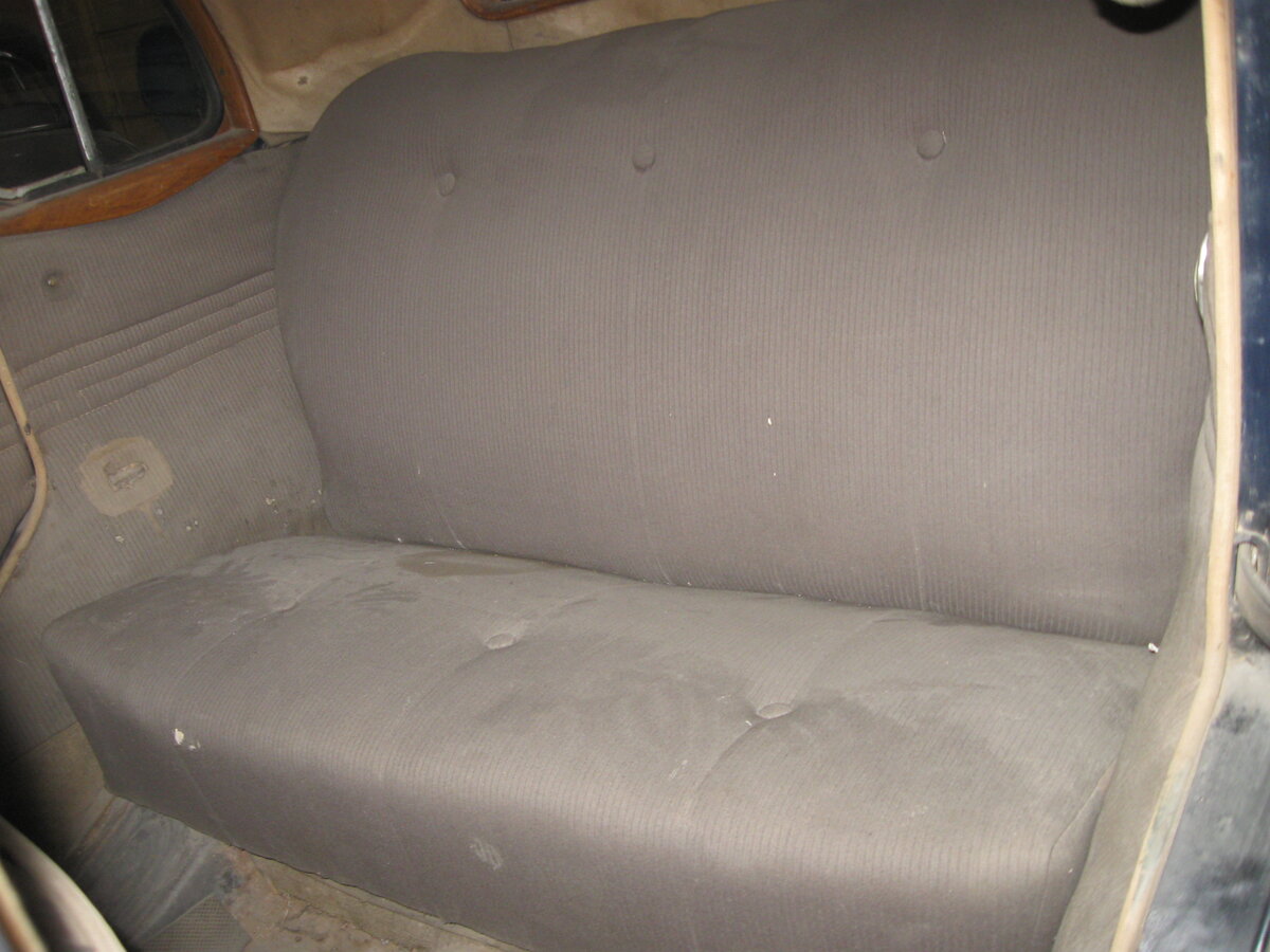

Спасибо, АНдрей.
Если смотреть на эту сидушку спереди, а не сверху, то та планка, которая обита чёрным кожзамом, слегка выгнута.
середина ниже, чем края.
Почему??
потому, что ребро, на машинах, ПО ФАКТУ, тоже не прямое
и естественно, нижняя передняя планка, за время эксплуатации, принимает форму выгнутого ребра.
Повторю вопрос к владельцам авто--
у Вас на машинах ребро прямое или выгнутое книзу??

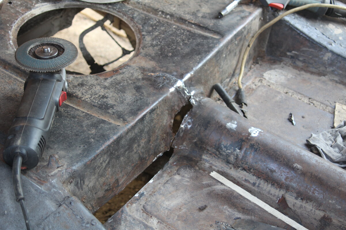

Если я правильно понял, то пол под тяжёлыми задами седоков а так же мешками картошки проминается, и даже трескается не взирая на ребро! Но по чертежам он должен быть ровный! На фото прогиб частично исправлен - было ещё хуже!
Да вообще металл за 80 лет начинает везде трескаться от усталости...
Реакции: Холоднов
на левом нижнем углу этого фото, видим, что ребро, на последних 10 см.
уходит вверх. Об этом разговор.
И если сидушка сделана по чертежам, т.е. прямой, то, когда она ляжет на это ребро, тоо там получится щель, сантиметра 3-4.
Реакции: ash-oldgaz
Стык двух частей пола? Думаю что с завода там всё было более-менее ровно, но вот за 80 лет деформировалось... На политеховской нет 3-4 см зазора! Но сантиметр вроде бы есть...
если на машине это ребро дугой,(криво с завода??)) то за 80 лет, и планка сидушки приняла форму дуги.
и естественно, зазора нет

Добрый день форумчане, по чертежам ни какой дуги в данном месте нет, возможно были дефекты штампа, поскольку днище штамповалось, но сильно сомневаюсь, время и эксплуатация просто взяли свое. На счет лючка пола, пока изучил часть письменного материала касательно производства М1 и подобных, а так же все возможные спецификации к автомобилю, на данный момент упоминаний не нашел, изучаю дальше, чуть позже отпишусь

Вернусь к вопросу, про это ребро,
Прямое или дугой, было с завода. если смотреть на него спереди.
НЕ С ВЕРХУ.
Нет-ли чертежа этой части пола??
НЕ С ВЕРХУ.
Судя по чертежам фрагментров пола, три детали стыкуются и в этом месте должна быть ровная прямая. Ну а там уж как получалось...
какие 3 детали??
Разьве не один лист загнутый под 90 градусов?
есть чертежи этого ребра??
