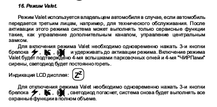

Могу посоветовать скачать инструкцию к сигнализации и посмотреть, как ее перестроить в сервисный режим Valet, в котором большинство противоугонных функций не работает. Обычно для его включения используется специальная кнопка, спрятанная в недрах машины. По лени установщиков, прячут ее обычно очень недалеко :)

По внешнему виду блока, пульта и картинкам в сети удалось выяснить что за сигналка стоит: Tomahawk TW-7000
http://www.agl-studio.ru/autosignals/to ... 00.php#pic
Получается что сигналка без автозапуска двигателя, бензонасос не работает.
