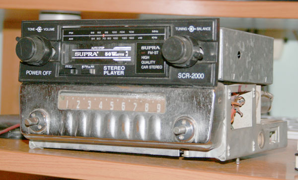

Лучше оставить в покое родной приемник. Ламповая техника, старая, требует высокого напряжения, потребляет много энергии. Если хочется слушать на Победе современные радиостанции не нарушая аутентичного внешнего вида, лучше поступить так:
1. Старый приемник оставляется в покое. С него снимается "мордочка", гайки крепления морды и ручки.
2. Ищется старая автомагнитола с аналоговым управлением и диапазоном FM.
Вот такое чудо:
Было куплено мною на Молотке за 100 рублей.
3. Мордочка магнитолы заменяется на Победовскую (на фото видно, что руки приложить все-таки надо, но переделки не кардинальные) и делаются крепления, повторяющие крепления родного приемника.
4. Старый приемник отправляется на хранение, а новый занимает его место.
