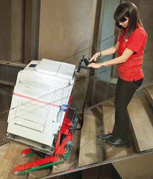

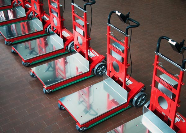

У нас перемешали по лестнице специальной полуавтомотической тележкой, она не меняет угол наклона, на ней также перевозят снековые и кофейные аппараты.
дай фото ... а то я не врубаюсь про что ты(((
Есть такие спец-тележки в аэропортах и больших мед.заведениях.
С их помощью по трапу в и из самолетов "грузят" не ходячих больных...на них действительно трехлучевая ступица,с колесом на каждом луче,колеса накатываются на ступени как вверх так и вниз,не изменяя горизонтального положения сидящего.
есть и грузовые у них(аэропортовских)
"Катался" на таких лично...не трясло и не штывало.
вот подобие...слепить самому на раз-два.

16 465
11 429
для перевозки тяжелой офисной техники.

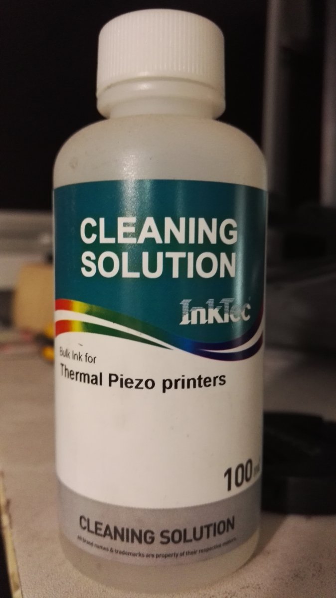

Переносить можно без проблем. Залепите скотчем отверстия на емкостях с чернилами для соединения с атмосферой и ничего не случится. Если угол наклона при спуске по лестнице слишком большой, несите плоттер так, что бы чернила были ниже печатающей головки. Промывать лучше специальной жидкостью, продается она. Если надо сфоткаю бутылочку как до офиса доберусь.

Вот такой жидкостью отмачиваот засохшую головку, но это уже как крайний случай
