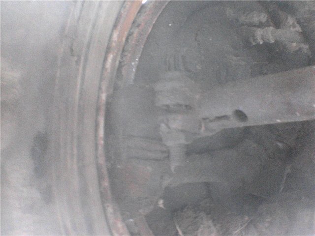

Сегодня поменял перед. Ранний 24-е диск с развальцовкой внутреннего канта не встает - мешает сошка. Зато другой, поздний(?) диск встал отлично и не обо что не ширкает. Хотя зазор минимальный.
Извиняюсь за качество, фото с телефона.
