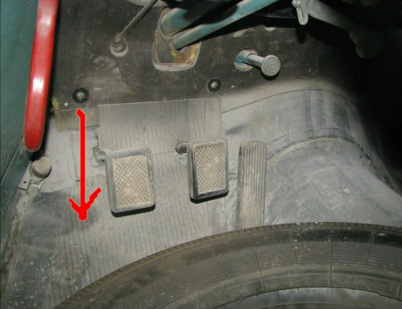

Как вариант прикрепить под карбюратором листок аллюминия, чтобы отдкелить немного воздух идущий от коллектора. И поставить бензонасос с железной башкой.
Вообще плохой завод машини не из-за кипения бензина в карбюраторе а кипения его в бензанососе. что видёт к образования паровых пробок, так как стеклянный колпачёк хороший теплоизолятор. Я решил проблему поставив по обводной системе электробензозонасос. Плохой пуск меня неперь небеспокоит ни при какой погоде, и подкачивать под капотом ничё не надо.
