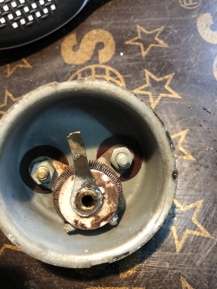

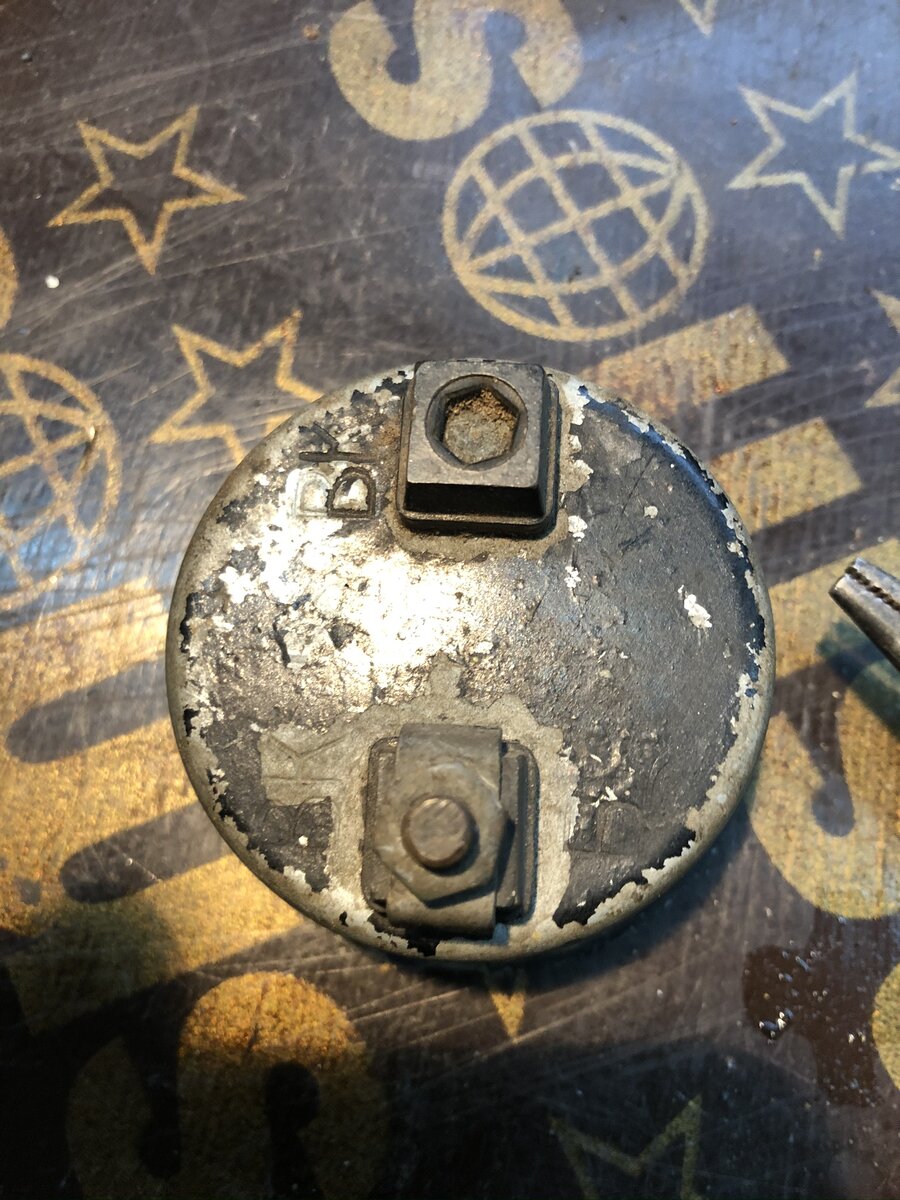

Добрый вечер, уважаемые соклубники.
Досталась катушка без одной верхней клемы , на корпусе нечетко выбито Р-21В. Клема не сломана. Подскажите - почему так? Может быть не наша?

Так не может быть, ибо при старте идет на прямую ток, мимо сопротивления (замыкается контакт на стартере), а при работе через сопротивление. Просто шпилька ровно оторвалась, замени и все будет ок.

Тоже так подумал, но выкрутил - ровненькая шпилька , не похоже , что сломалась...

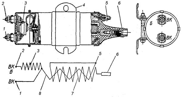

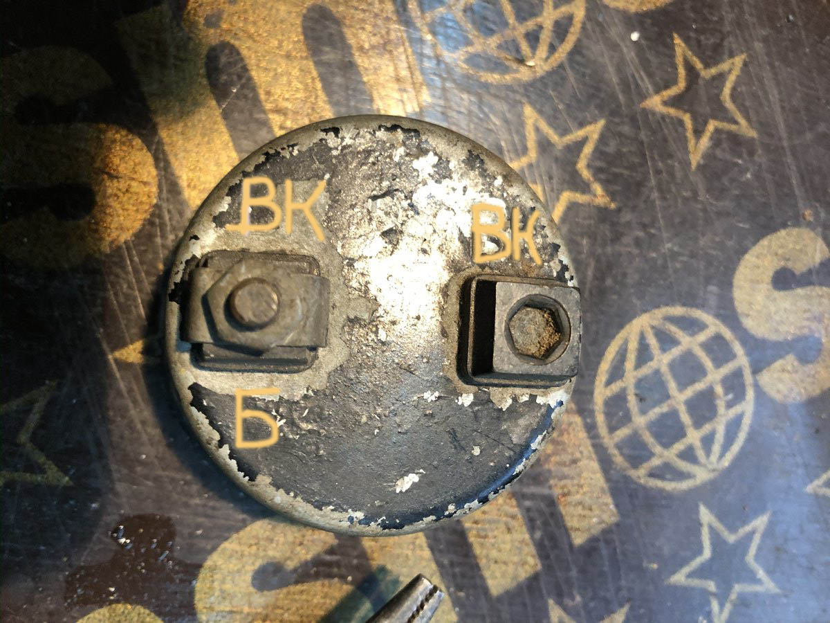

Все таки сломалась. На 'ВК' идет провод от реле стартера (подается на время пуска мотора для усиление искры).
4 435
6 744
По текущему состоянию отсутствует прямая связь "ВК" на катушку (пуск от стартера, т.е. прямая подача искры свечей), в наличии только через сопротивление "ВКБ" (режим работы свечей).
Думаю нужно восстановить обломишь.

Спасибо большое. Буду восстанавливать в правильном варианте с двумя верхними клемами
