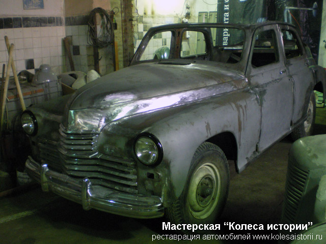

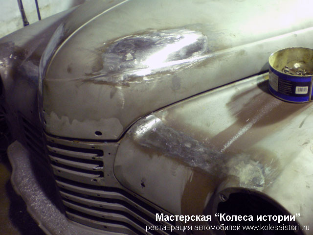

как правило приходится тщательно и долго подгонять кромки, подтачивать-подпиливать-подпаивать-подрихтовывать все в комплексе, иначе или капот пузатый выйдет или щели в палец.
вот например во время подгонки видны несоответсвия,
а вот тут уже все в порядке

увы, не все клиенты тянут приобретение родных крыльев, да и нету в этом после приведенной подгонки большой разницы. Отверстия заварены и запаяны, все равно по тельняшке как правило не совпадает до 50 процентов крепежных отверстий и приходится их переделывать.
А самое главное - нету вторых крыльев отличного состояние в количестве чтоб всем хватало и не ждать по полгода... :( :( :( а в работе в мастерской до 10 кузовов одновременно...
