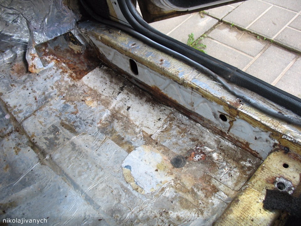

Прошедшим летом лечил полы Князя. Именно под шовным герметиком активно развивалась ржа. Хотя сверху все выглядело пристойно.
Задумался, стоит ли его применять в принципе, или ограничиться грунтом и оставить шов проветриваться?

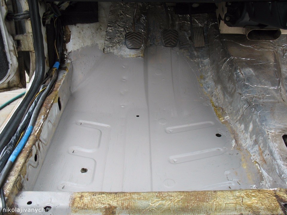

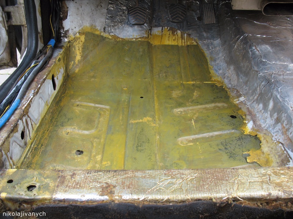

Сделал так: зачистил, дважды протравил преобразователем, промыл водой, высушил.
Далее кислотный грунт:
Затем перекрываем любым грунтом, кроме эпоксидного:

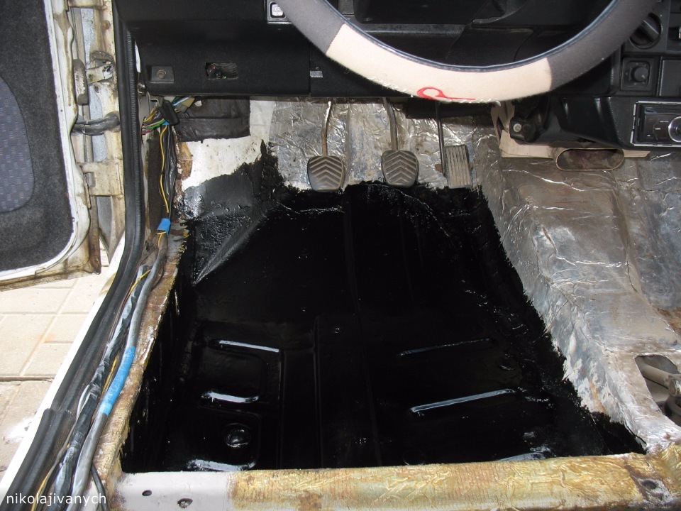

После сушки нанес антикор:
Снова просушил, затем задул Раст Стопом полы, пороги и поперечину.

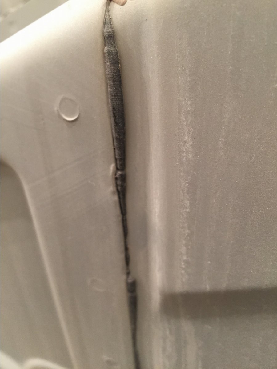

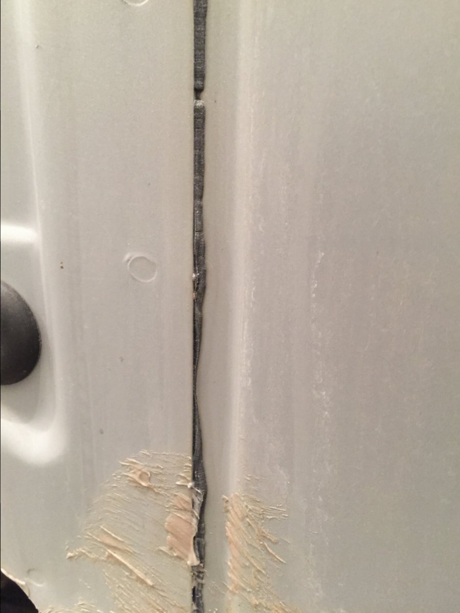

В вертикальных деталях герметик жесткий как камень!
В горизонтальных типо мастики мягкий.
Немного непонятно почему именно так!?
