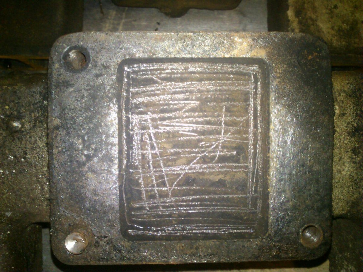

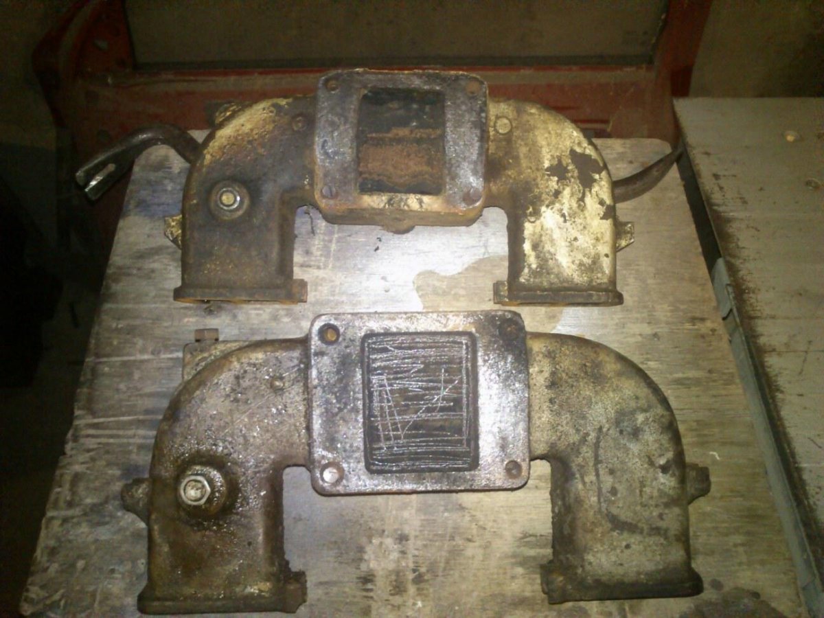

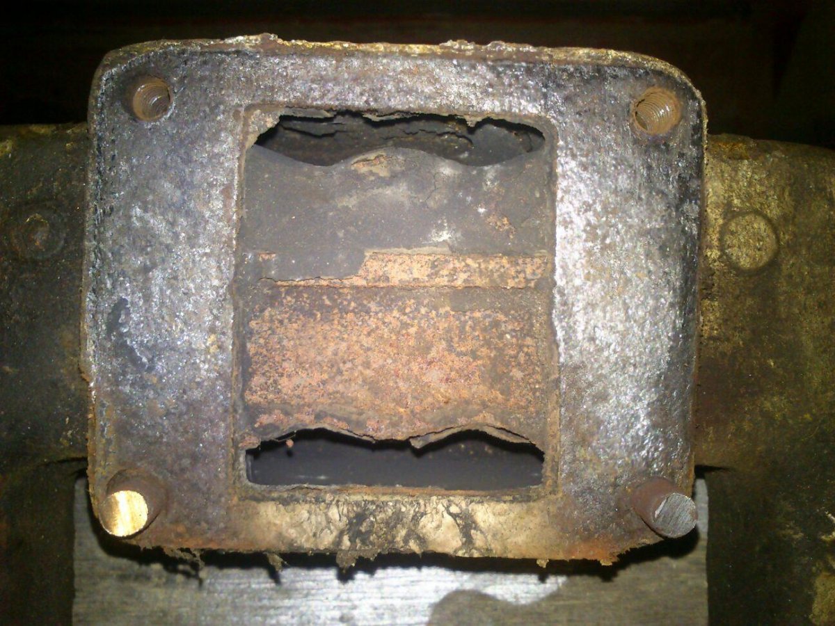

Два впускных коллектора, какой правильнее?

А дырка впускная сколько мм?

эм... какакя дырка?? в том что верхний я так понимаю покругу идет ...

дырка впускная, к которой карб крепится.

но они вроде, как были одинковые )
с одинковых моторов снимал.. просто один старше, а другой младше )

один из них от 21го мотора )

какой? и на сколько критично??
8 895
28 014
Если есть разница в диаметрах под карб,тот у которого отверстие большого диаметра 21й.Некритично,даже лучше,у меня на машине 21 коллектор стоит.Наше отверстие где то 35 мм.,21е-40.Короче,на фото видно, наш коллектор имеет рубашка обтекания газовым потоком, 21й нет.

спасибо! Буду ставить 21 -й)

21-ый - 38 мм вроде. На него очень недурно становится К124Д, который с окошком, машина прет в таком сочетании получше, чем в стоке.

победа для вальжной езды! + немного аутентичности .. поэтому поставлю К22 Е (нашел пока только такой)

Ну все в сравнении. С такой комбинацией получается более быстрая вальяжная езда.)) А если ставить К22Е смысла в этом коллекторе никакого , у Кнего смесительная камера 35 мм и получается в карбе узко, а потом широко.

но я ж как осел )) поставлю К22 )... у меня есть 124 , но пусай пока лежит...
я вот даже ФТО повешу, для оригинальности, шланги новые купил! и все ради муляжа )
коллектор просто песочить нужно, вот поэтому нужен совет!
