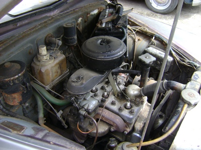

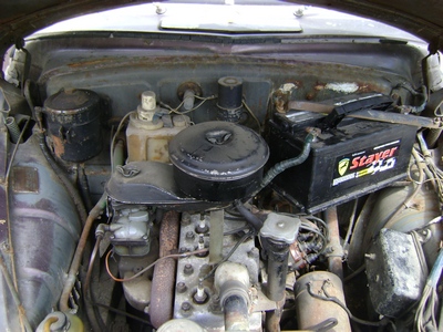

В связи с грядущей аутентизации электрооборудования моей Победы возник вопрос:
Какое реле (РР12 или РР24) правильнее (относительно аутентичности) поставить? Машина 1956г., улыбка латунная, кузов 1644.
Сейчас на машине стоит генератор переменного тока от ГАЗ 24-10, соответственно старое реле давно отвинчено и выкинуто предыдущими хозяивами. :(
И еще РР 24-Г2 - от чего это?
