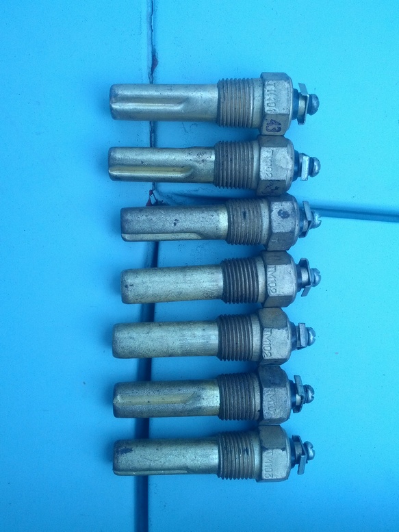

У меня имеется несколько датчиков температуры тм-101,102,103,104. Вопрос, какие от чего и какие можно ставить на победу, а какие нет?

103 и 104 для радиатора с электро вентилятором,хотя можно и на лампу,различия лиш в темп диапазоне. Все используются в газ,уаз,сам покупал в железяке.

ТМ101 - датчик температуры воды,
ТМ104 - датчик перегрева воды.
Оба на Победу.

О! 102 и 104 перепутал. Спасибо.

На датчиках перегрева указывают температуру срабатывания.

Тогда скажите пожалуйста почему у меня 101-й не работает? Купил два на всякий случай, оба новые, не ставленные. И оба не работают. :cry: На панели приборов датчик при включении зажигания начинает показывать от 80-ти и выше. Почему? :shock:

Прибор температуры показывает очень неточно,требуется замена прибора.

А может где контакт плохой, или еще чего?
проблема не в датчике, а в приборной панели, у вас возможно приборка (шкала) родная а сам показометр не тот, у меня такаяде беда была, но как тоже на втором датчике опять стрелка ушла на 100 сразу понял в чем проблема :D
