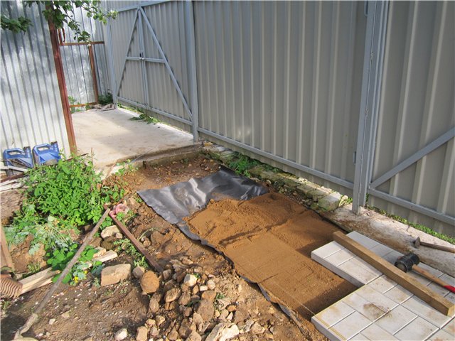

ash-oldgaz сказал(а):
Vlad163 сказал(а):
petru4o сказал(а):
зачем туда раствор не понимаю
Весной плитку поднимает так, что ворота в гараже не могу открыть, но когда земля оттаивает, всё возвращается на место
Вот для этого цемент в песок и добавляют!Чтобы плитка не гуляля вверх-вниз.
Боюсь, что это не поможет... Если столбы от навеса зарытые на два метра в глубину в морозную зиму начинает выпирать... Столбы на воротах забора лет пять ровно стояли, но в позапрошлом году их сдвинуло и теперь они с каждым годом лезут вверх и наклоняются...
и что делать тогда? плитка тоже полезет.?
13 467
6 096
плавать будет каждый год вверх-вниз и хрен с этим. Промерзла замля - вся вверх пошла, оттаяла - опустилась, но и проблем то! Плитка плоскостное сооружение, на скорость не влияет :lol:
16 566
11 881
я это понял но цемент (подушка)тогда лопнет и видимо плитка тоже.?
13 467
6 096
цемент на подъем не повлияет и не поможет, потресается и усе. Поправить спустя время плитку на песке несложно.
16 566
11 881
получается что на песке лучше и затрат меньше?
13 467
6 096
в данном случае песок проще, подсыпал, выровнял и усе.
16 566
11 881
тоесть равнять плитку после каждого дождя..? у меня сейчас так сделано 5 метров косорукими рабочими после первого дождя все поплыло и ходить невозможно она вся шататься..
13 467
6 096
ключевое слово - криворукие. Машины все тоже одним типом краски все красят, но после одних облезает, а после других - нет ))))

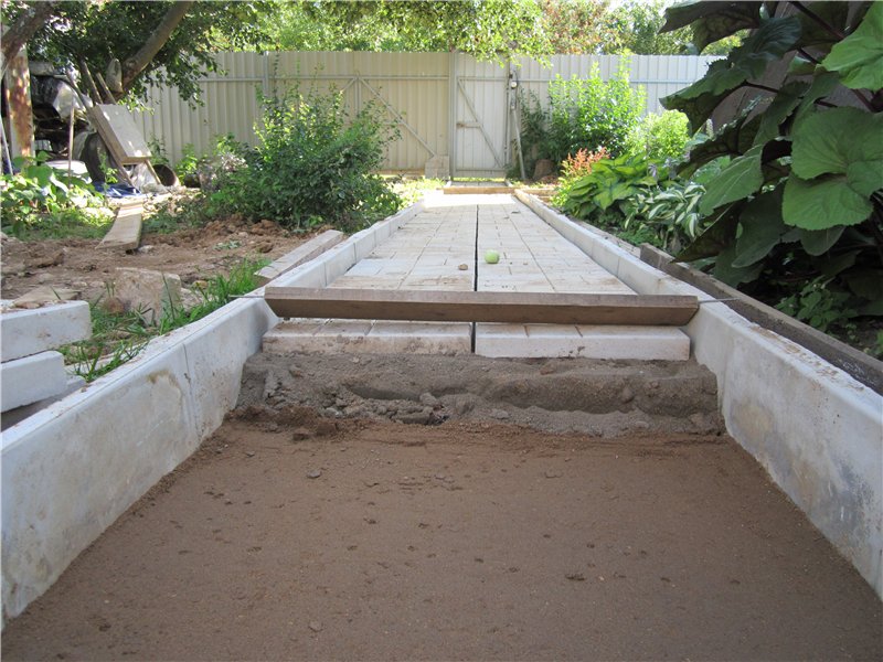

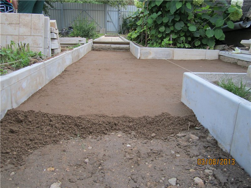

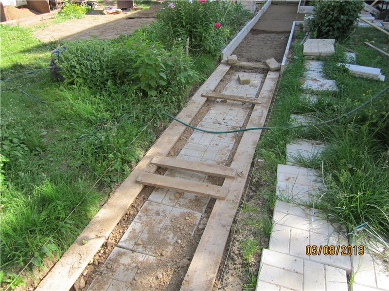

вот что получается, нормально это или нет..???
autostyle
18.03.2013
2 801
216
Калужская область
autostyle40.ru
Ну так все красиво получается!
ДимДимыч
19.05.2013
265
57
Пермь
www.alfaguard.ru
Знаете, не хочется пальцы гнуть..
Но если субъективно, то:
(эпиграф): "Там, б..ть, для чего ниточка натягивалась или для кого?!"
1. Я бы посоветовал выбрать грунт и подготовить подушку сразу по всей площади укладки. И плитку положить сразу и всю. За один-два дня. Разумеется, на подготовку времени уйдёт больше, чем на.. Ну как всегда, впрочем.
(эпиграф №2): "Вот этот метровый брусок для чего, с..ка, тут лежит?!"
2. Вижу по фото, что горизонт не соответствует. Имею в виду межплиточный. Заставьте исполнителей выводить уровни сразу, провалов не должно быть. Хотя, это весьма сложно будет делать, если кладётся участками, постепенно - она будет расползаться.
В общем, повторюсь, лучше бы всю площадку подготовить и уложить плитку за 1 раз. И как писал уже - покрывайте её песком сверху. Это не эстетично смотрится, но это необходимо.
ЗЫ: Прошу не относиться к вышеизложенному, как к истине в последней инстанции, я не плиточный специалист, всё - из неоднократного личного опыта.

16 566
11 881

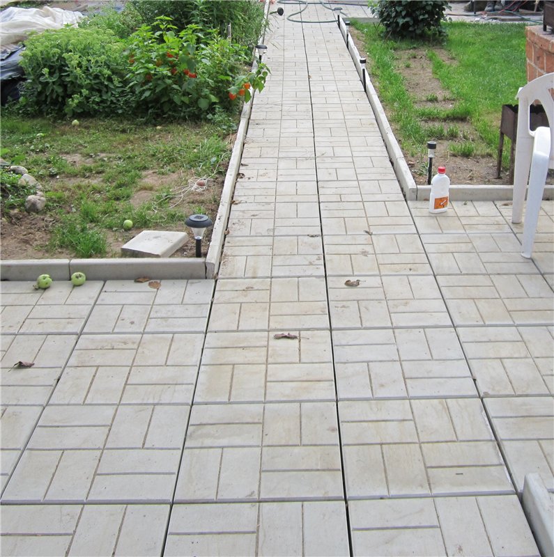

что в итоге получилось
16 566
11 881
спасибо всем за советы!
