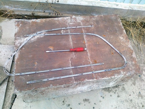

Подскажите, на днях снял хром с дверей который вокруг рамки стекла состояние не плохое, немного залиты краской это не проблема удалить, а вот как заставить хром блистеть ?

Это не хром это нержавейка.
Берёш драп, или войлок от шенели, полировочну пасту по хрому или пасту ГОИ, и вперёд! блистеть будет аки новый!
15 866
8 975
Полирнуть надо на станке с войлочным кругом как полироль используй пасту ГОИ.

спасибо, я так и предпологал просто был не уверен.
