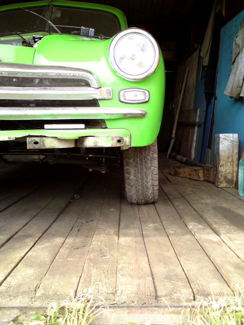

Помоему колеево стоит немного врнутрь, это нормально? Второе тоже внутрь?
мост новый, видимо никакх регулировок на нём нет, это можно как то поправиль хотя бы до состояния чтобы доехать до сервиса?
Или победовские мосты в сервисах не берутся настраивать?

Как ГУРУ :) по подвеске скажу оставь, резину жрать не будет.
Лучше вывеси колесо и подомкрать пружину и проверь люфты во втулках.
С люфтящими втулками ехать на сход-развал смысла нет.

Это развал. Но он не так сильно влияет , как схождение. Колесо при движении постоянно меняет развал (при ходе вверх-вниз). Главное сделать схождение ( мм 1.5 или 2). Это должны делать на любом стенде. Развал они могут просто не знать чем регулировать, а здесь обычные хомуты= ничего особенного. Вообщето можно и самому сделать. Я использую для работ два штапика. Отметил, перекатил машину и снова отметил риски. Сразу видно разницу. Сложнее добиться , что бы одинаково с обоих сторон тяги были. Но если руль правильно стоит, то по нему и смотришь, какую тягу укоротить , а какую и удлинить. Может несколько раз на яму придется заехать.

oldbmw, Схождение я и так сам делаю, спасибо за совет ) кроме штапика я ещё использую два треножорных диска из спорт магазина.
ALEX157, Меня пугает такой развал, ибо на старом мосту колёся в среднем положениее были ровно... А сейчас что, когда машину вверх подкинет колёса совсем вывернет... Это же не Татра ) и потом там так резину перекосило, не уверен что ризину жрать не будет...
ALEX157, так часто бывает что на новом мосту прямо с завода люфт?

Ни куда их не вывернет, у татры подвеска совсем другая :D .
А то что развал отрицательный это плюс устойчивость на дороге лучше.

Ты шутишь? Ведь шина стоит с диформацией, точно не будет неправельного износа шин?

так не должно быть, это отрицательный развал, должно быть наооборот.

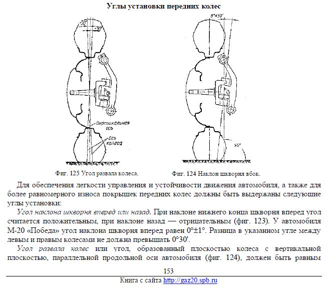

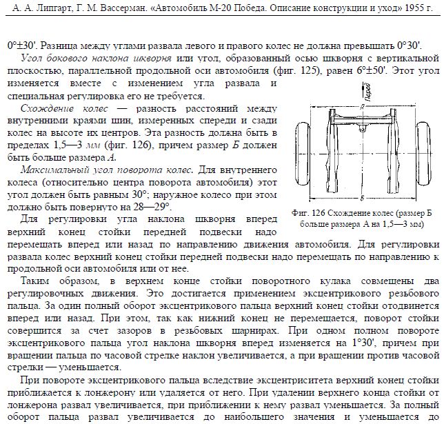

все приличные мануалы, имхо, хранятся у Артема Алексеенко:
http://gaz20.spb.ru/download_books.htm
и у нас на форуме:
http://www.pobeda-club.ru/lib.htm
в предыдущем посте скриншот из http://gaz20.spb.ru/img/download/m20manual.pdf
приятного прочтения :wink:
кстати там подробно описано, как наши деды без сервисов сход/развал регулировали и ездили ))) особо не парились ))))

Так стоп, наклон шкворня в бок кажись не регулируется...
А в этих схемах нигде не написано что развал отрицательный лучше... :roll:
Регулируется,в мануалах все написано.
Наклон шкворня по идее должен влият на самовозврат колес после поворота, но я у себя так и не смог добится такого.

ALEX157 сказал(а):
Угол наклона шкворня вперед или назад это спорный момент.
Идеальный вариант это 0 градусов.
При больших отклонениях идет усиленный износ втулок и резьбовых осей подвески.
Угол наклона шкворня называется по другому кастор, и влияет насколько я понимаю, на курсовую устойчивость авто. т.е. при отклонении машины от прямолинейно траектории кастор позволяет вернуть её назад. грубо говоря при правильно выставленном касторе когда едешь по трассе, при малых поворотах руля и отпускании его, машины как бы сама возвращает руль в среднее положение. Величина этого угла наклона(кастора) зависит от устройства подвески, устройства рулевого управления и т.д. и у разных машин разный. Например у МБ w201, в простонарродье 190й мерс кастор настолько велик, что в максимальных поворотах руля, колесо лежит чуть ли не под 45 градусов к горизонту.
так что я бы не стал утверждать об оптимальности 0 градусов и влиянии его на управляемость авто. Хотя вики утверждает что у автомобилей тех лет ГАЗ-21 - 1°, ГАЗ-13, ГАЗ-14, ГАЗ-24 -0°…1°.
воттут теория всего этого подвесочного дела. можно заодно посвятиться. :mrgreen:
