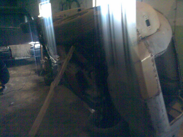

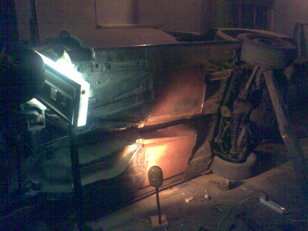

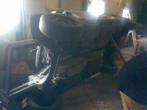

сделали пороги,теперь латать крылья передние
5 963
процесс кастомизации в самом разгаре! Вот пулять потом будет! :lol:

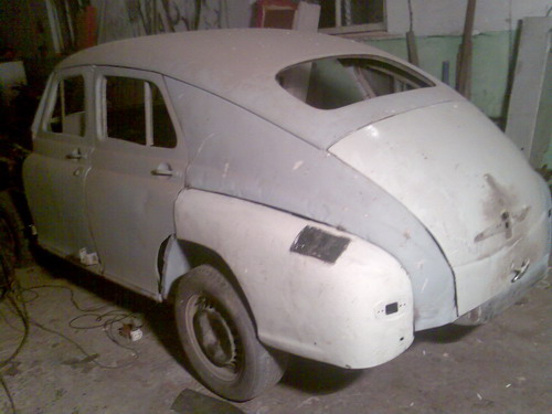

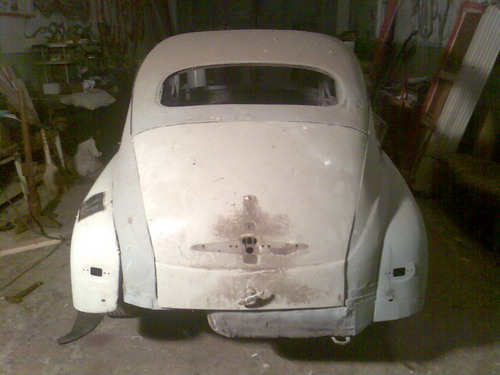

а я вот оперенье уже подогнал все, - теперь осталось поварить левую сторону и попу :D
denvik
20.01.2008
20
РБ,Витебская обл.
Левое крыло от варшавы ? Подходит нормально ?
Илья
03.05.2006
1 740
8
Киев
autorestavration.com
крыло как родное, никаких отличий кроме как отверстий под декор решетки радиатора и подфарника я не нашел. подфарник у варшавы смещен вниз. так что пришлось переваривать. в остальном смены геометрии - как не искал - не увидел!
