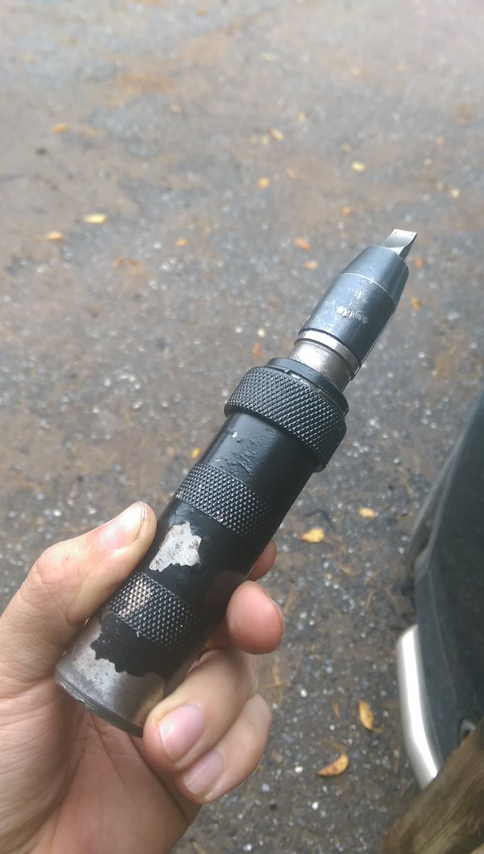

Спасибо за совет про ударную отвертку. Такая имеется, только она включена на вкрутку, а как переключить на выкрутку??? Может кто знает? IMAG1481.jpgIMAG1482.jpg

Немножко нажать и повернуть головку в другую сторону, если совсем новая то приложить усилие.
15 878
8 990
Там как бы шарик под кольцом и два положения. Тоесть по крутите ее.
15 878
8 990
На старых может не переключиться ! Бывает клинет в одном положение.

Не новая, 100 лет ей ) сейчас пойду пробовать:) Спасибо :)
Напишите по результату, а то тоже уперся в винты на стартере, всё, кроме отвертки, перепробовал, не выходит цветочек аленький)
