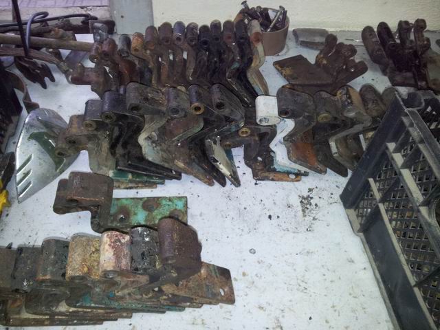

4 752
1 463
Как дверные петли отремонтировать скинул в ЛС.
Разбираются петли так: ( по мере ухудшения состояния петли)
- Ось выбивается без дополнительных действий
- Ось выбивается после "откисания" петли в WD
- Ось выбивается после прогрева петли до красна
- Сверлить ось, но это крайний случай
Мной разобрано больше сотни петель, из них греть пришлось с десяток, две остались на лучшие времена, поскольку ничего не помогло.
Новые петли производства СССР реставрируются точно также как и б/у, без каких либо привилегий.
