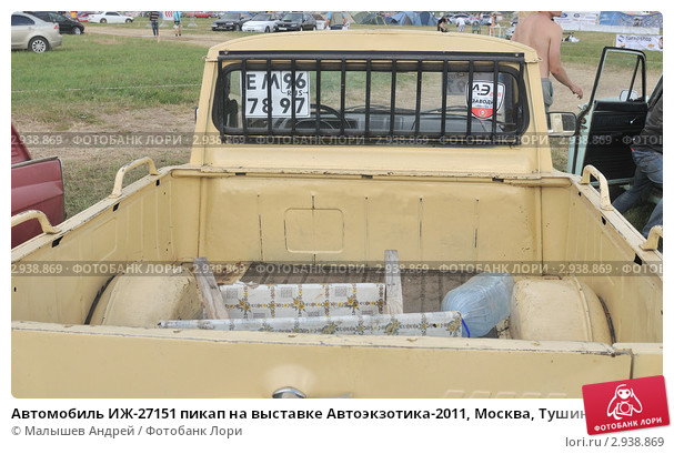

Я имел в виду вот такое стекло.
Необязательно от грузопассажиров (там оно могло быть и раздвижным, ты сам знаешь), просто от более поздних машин.
Но ты прав, я посмотрел фотографии, у ранних машин именно такое стекло, как у зеленого пикапа.

Стекло на твоем фото от газ 52 и компании(или зил130).Стекла в нескольких сантимах от затылка не могло быть по определению.И дело не в безопасности водителя,скорее наоборот.Груз,влетев в салон при нештатной ситуации,мог испортиться об водителя :wink:

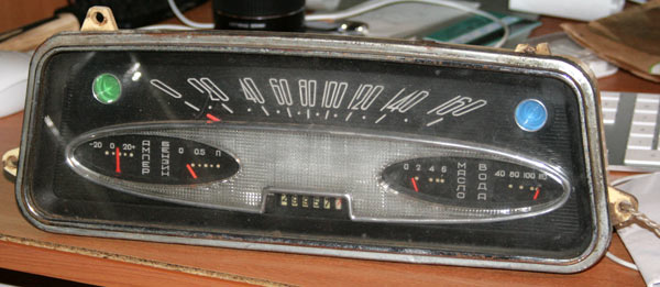

Приборка красивая, в Малом у продавца такая тоже вроде имеется!
7 837
3 548
А где ты это увидел? В его объявлениях я не нашел фото салона с приборкой.

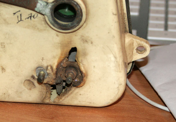

Цвет торпеды красивый! А корпус сгорел так как гаечки ослабли и контакт стал хуже... Видимо по этому от амперметров и отказались в пользу вольтметров...
