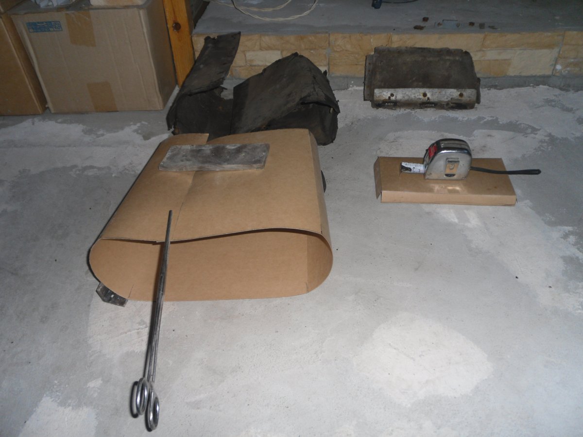

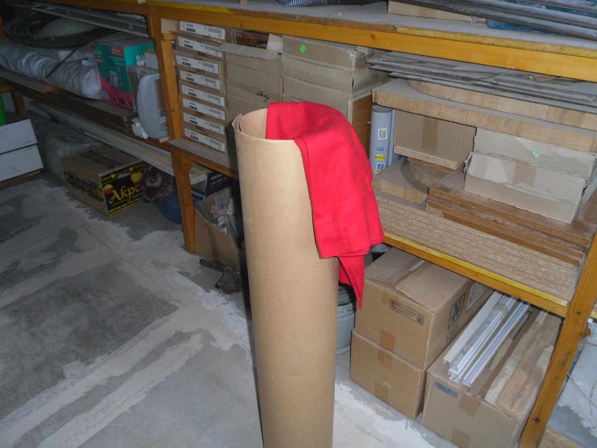

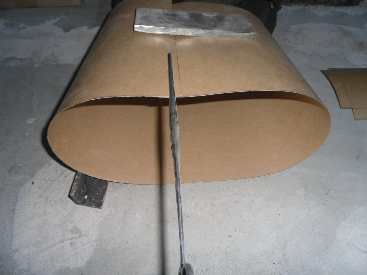

Исходные данные для работы:
1. Старый бардачок - донор (спасибо Денису из Казани - на форуме Денис 26 - за предоставление оригинала бардачка);
2. Автомобильный картон для прокладок - толщина 0,6 мм. Был найден у отца в гараже. Денис использовал кусок этого картона для прокладки в коробку передач своего мотоцикла (марку не помню);
3. Клей ПВА - строительный;
4. Клей в баллончике - куплен в Мегастрое;
5. Ловушки для саморезов - автомобильные из старых запасов - новые не очень подходят по длине.
Ой, чуть не забыл - "оригинальная фланель для внутренности бардачка" - только из Китая прибыла на недели в том годе. Шутка конечно. Фланель куплена в магазине "Сезон" - пол метра рублей за 100 - где-то. Это для любителей оригинальных тканей...

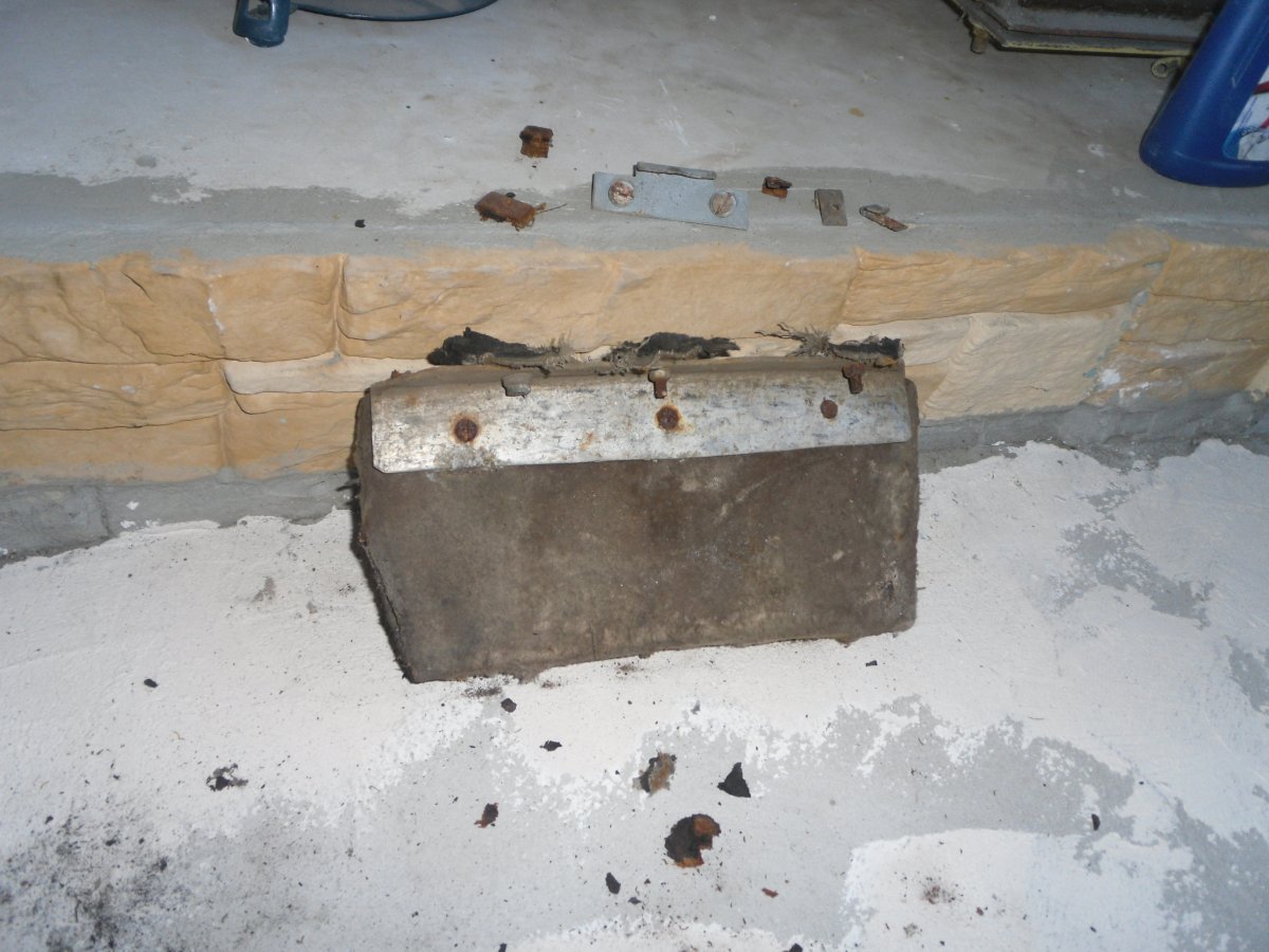

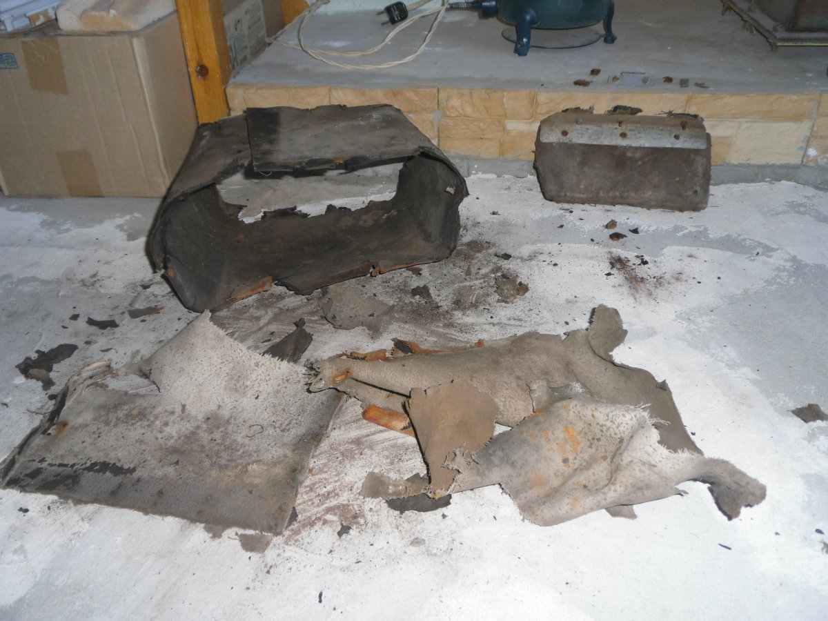

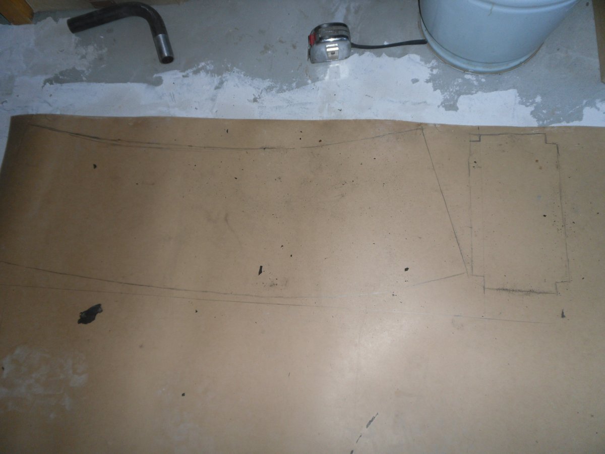

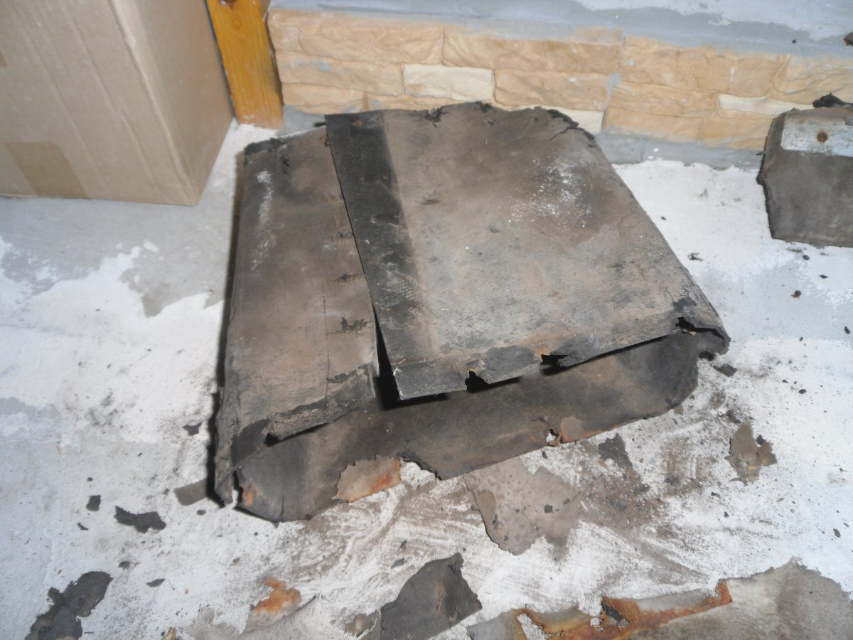

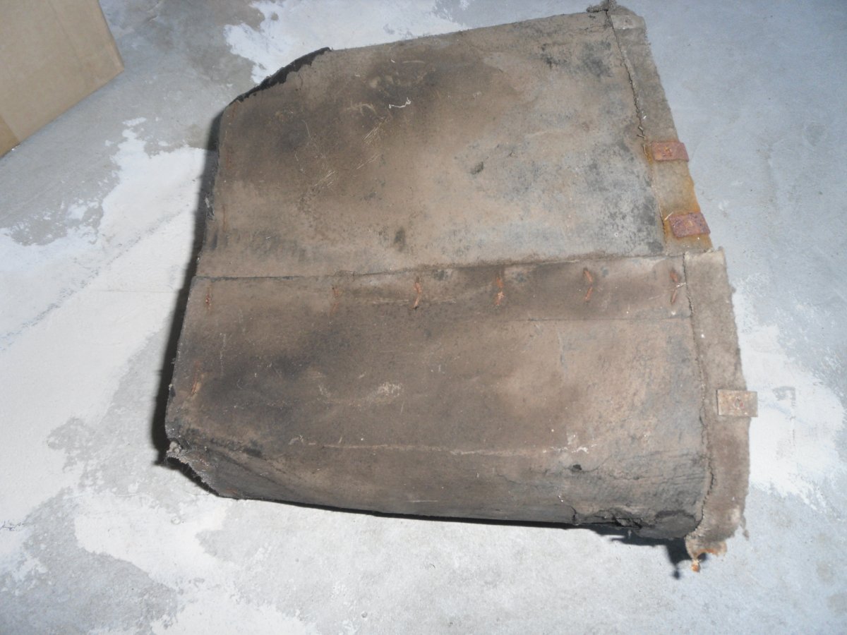

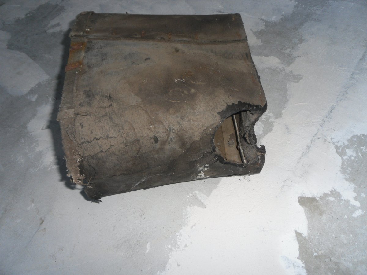

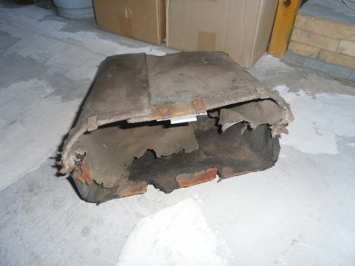

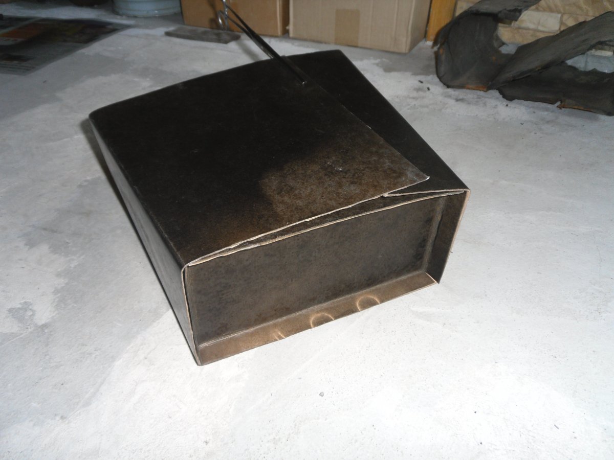

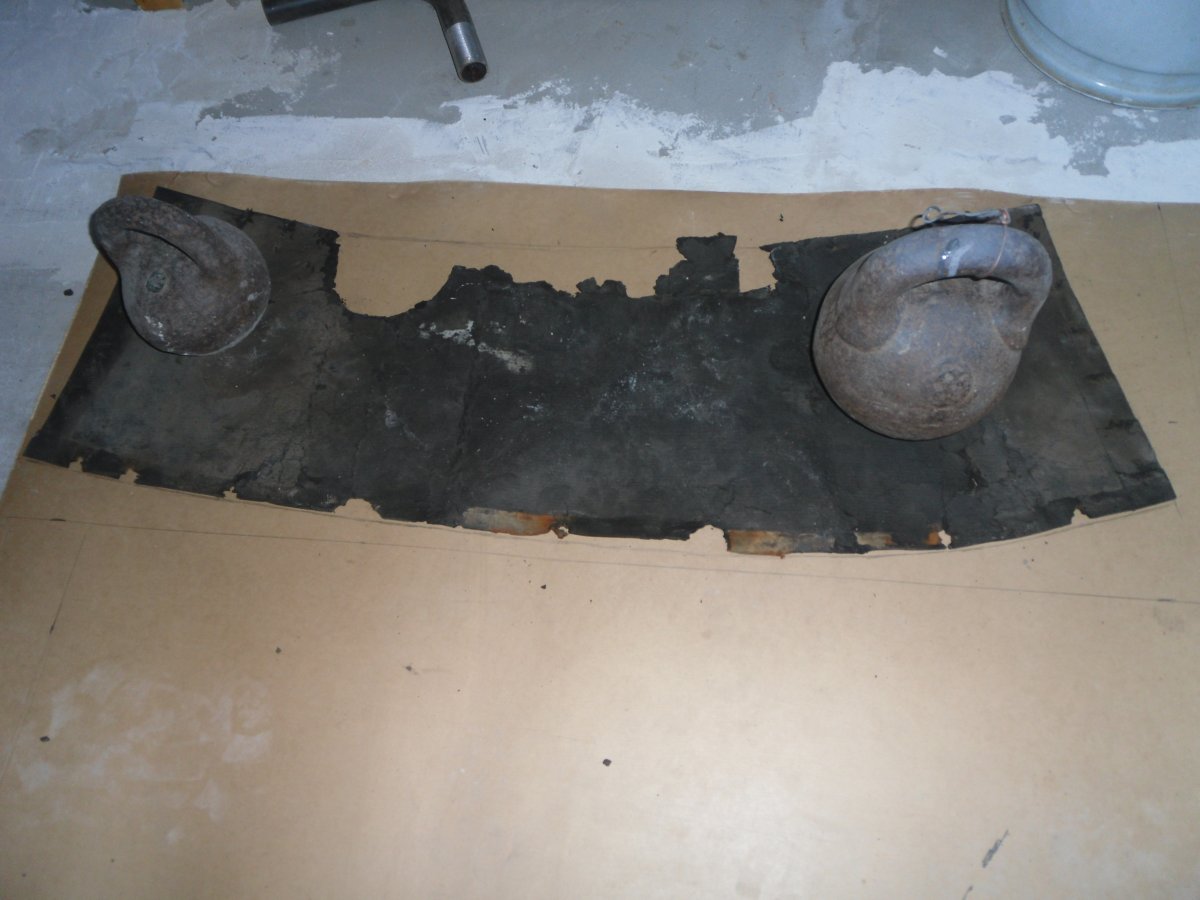

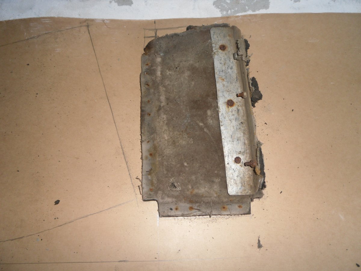

Продолжаю далее по этапам работы. Разобран старый бардачок и его размеры используя как шаблон переносим на автокартон. Ну старый бардачок - такой хлам, - но "ориджинал" и работать лучше в маске, или респираторе, чтобы бактерии не вдыхать...

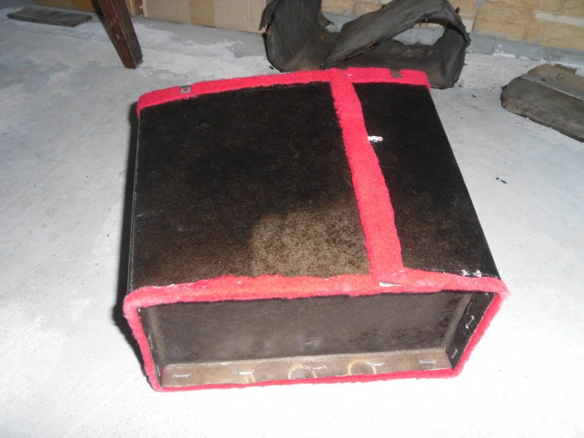

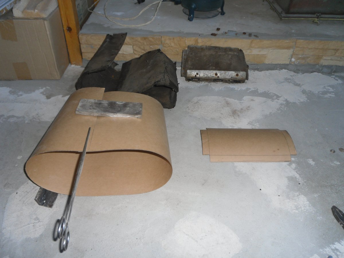

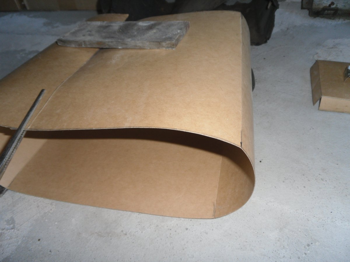

Продолжаю дальше. Вырезаем размеченный уже "новый" бардачок из картона (он состоит из двух частей - задней крышки и боковины) и сгибаем для первой прикидки. Время затраченное на этот этап - не более 2-х часов (с учётом раздербанки старья), да ещё и масса положительных эмоций - делаешь Сам и для Своей машины!!!

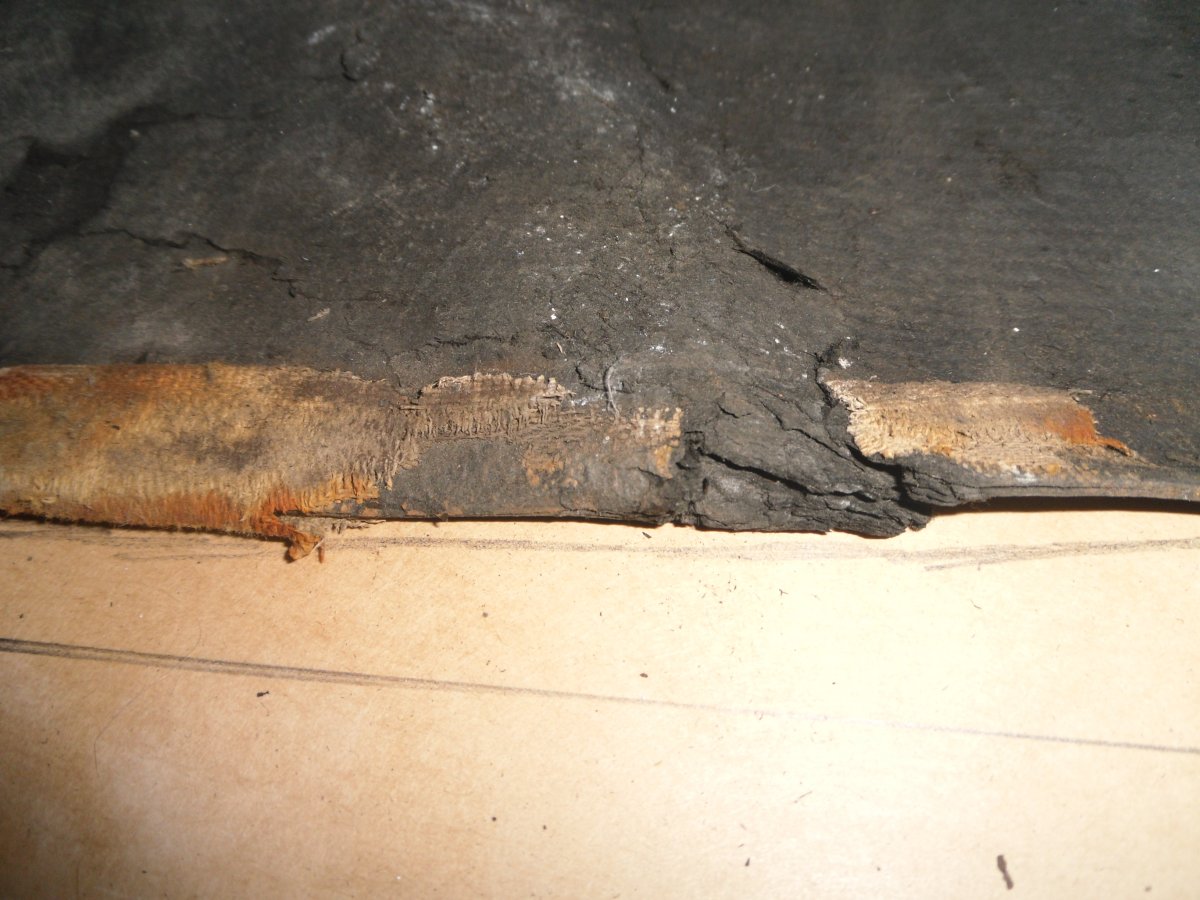

2 409
3 987

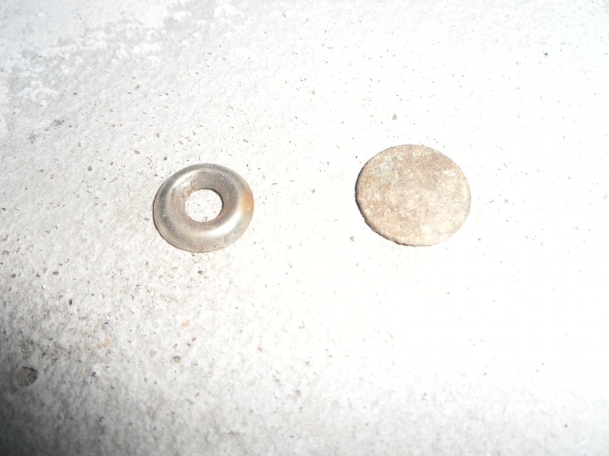

Небольшие сокровища найденные за обшивкой (фланелькой) старого бардачка. Шайба для крепления - хром и маленькая монетка. После очистки содой монетка оказалась копейкой 1981 года выпуска)))

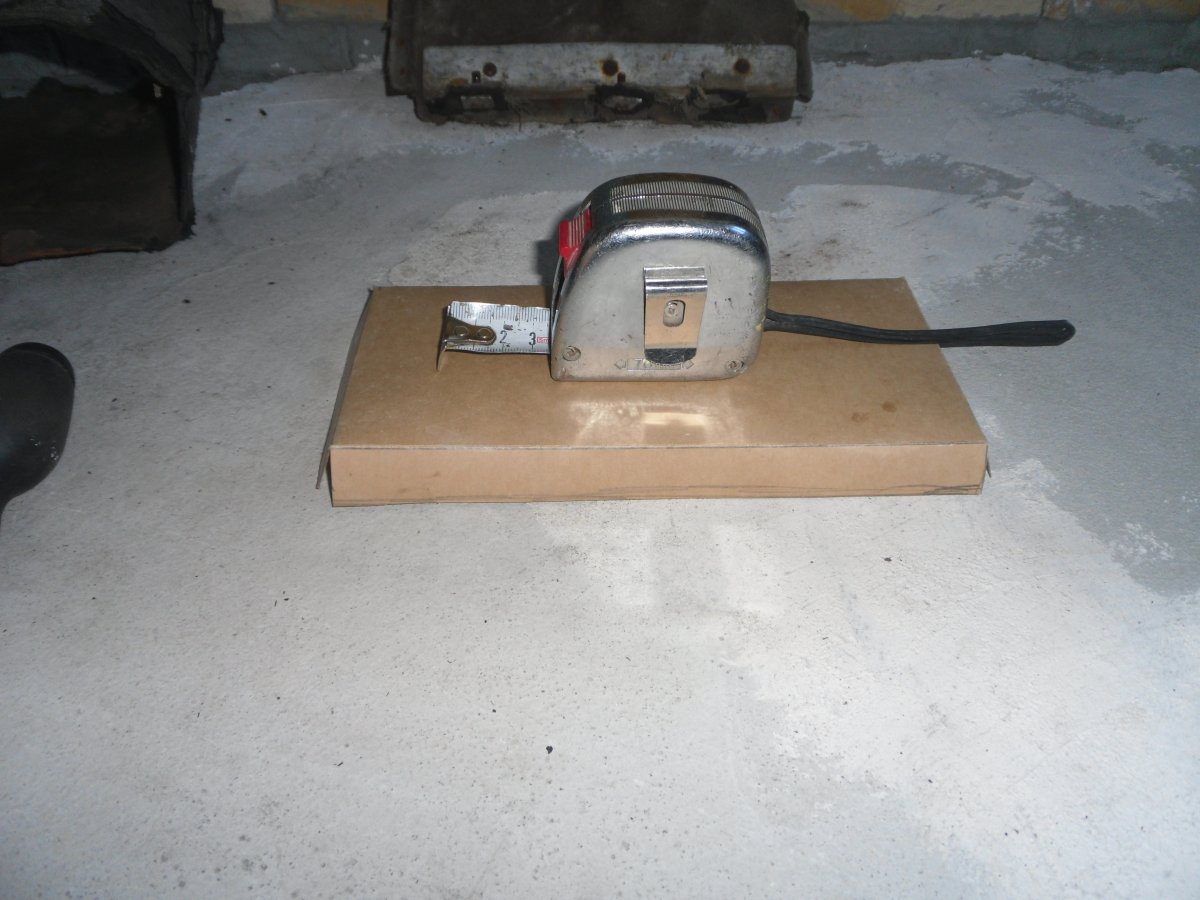

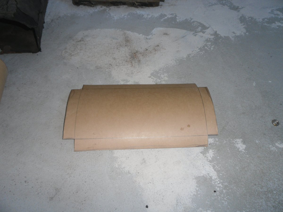

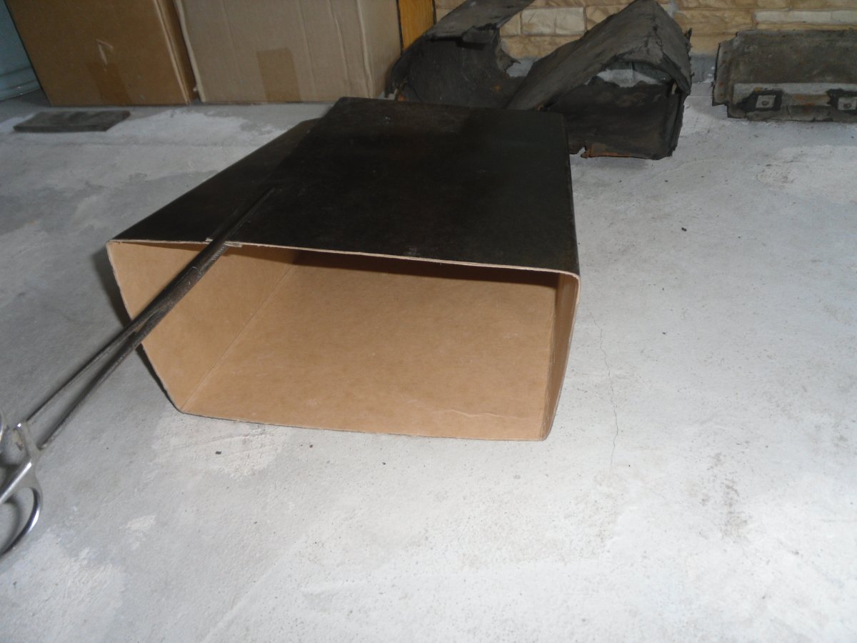

Продолжу далее. После первой прикидки по размерам и форме - был верезан из того-же картона ещё один силуэт бардачка для склейки. После склейки двух основ - толщина картона стала 0,6+0,6 мм и ещё клей - в итоге 1,3 мм. Клей ПВА - строительный. Далее наружную сторону бардачка для крепости красил из баллончика слегка чёрной краской. Влагоотталкивающая процедура, так сказать - изнутри не обязательно - там у нас будет слой клея из баллончика и фланелька (да "фланелька обязательно оригинал из Китая"), блин без шутки не могу уже по оригинальности. По времени в общей сложности опять часа 2- где-то)))

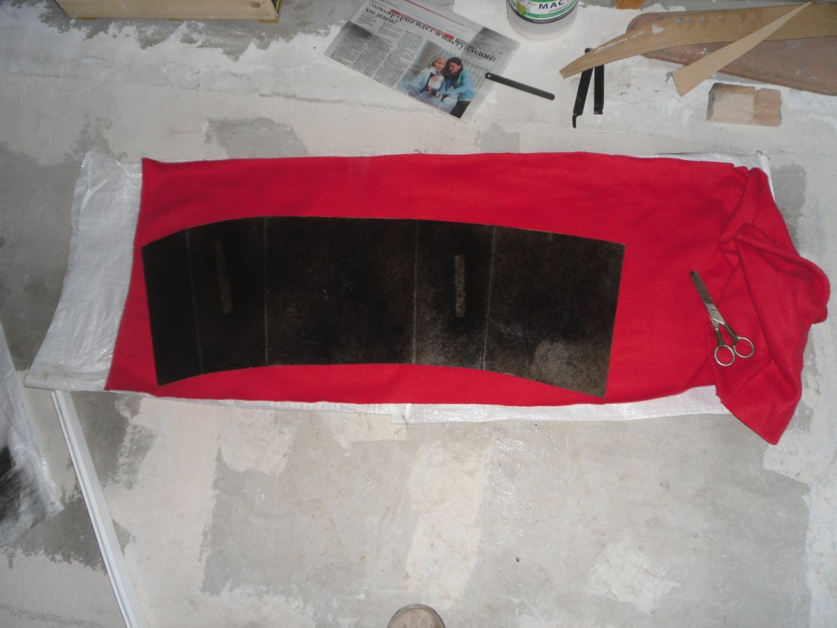

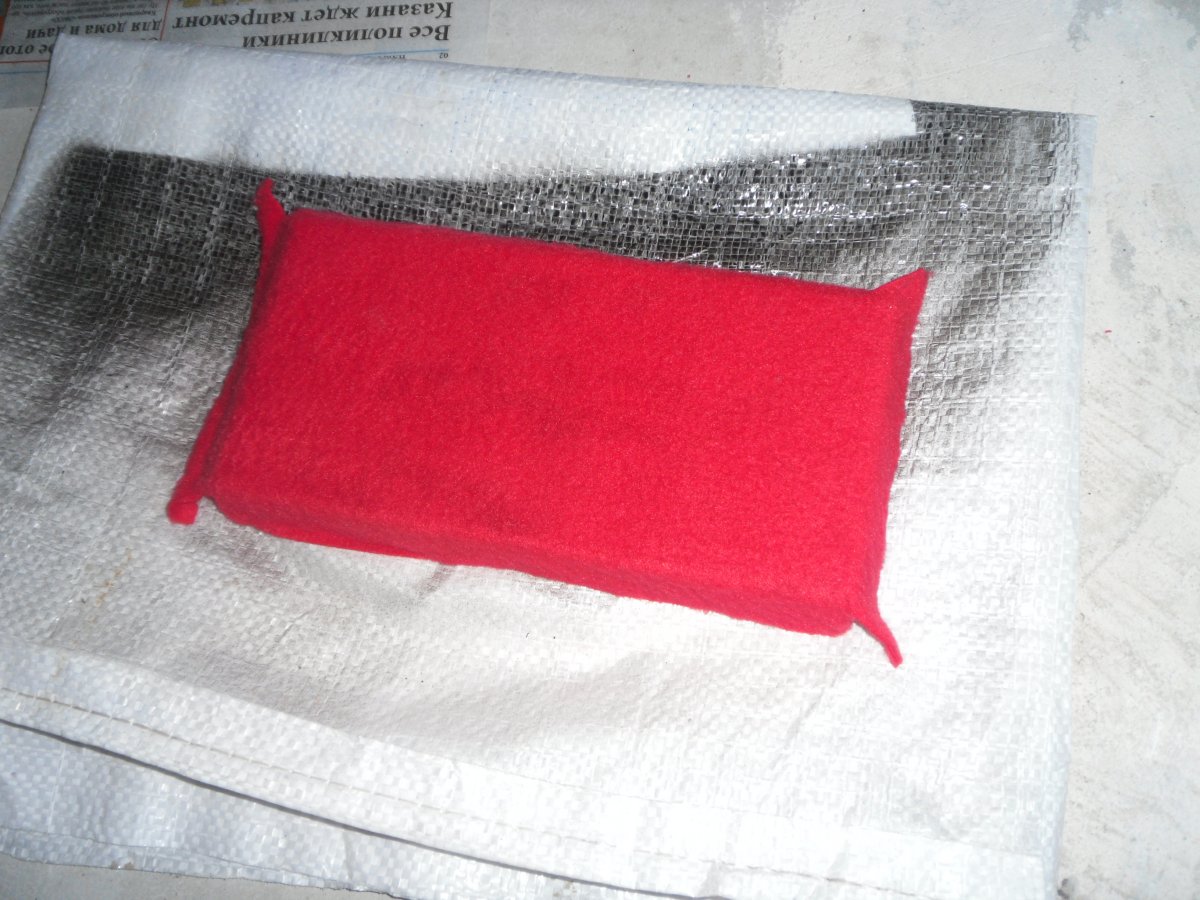

Следующий этап работы - приклейка фланельки к бардачку. Распыляем клей и приклеиваем ткань. Оставляем сохнуть. Время не более 30 мин. на этот этап.

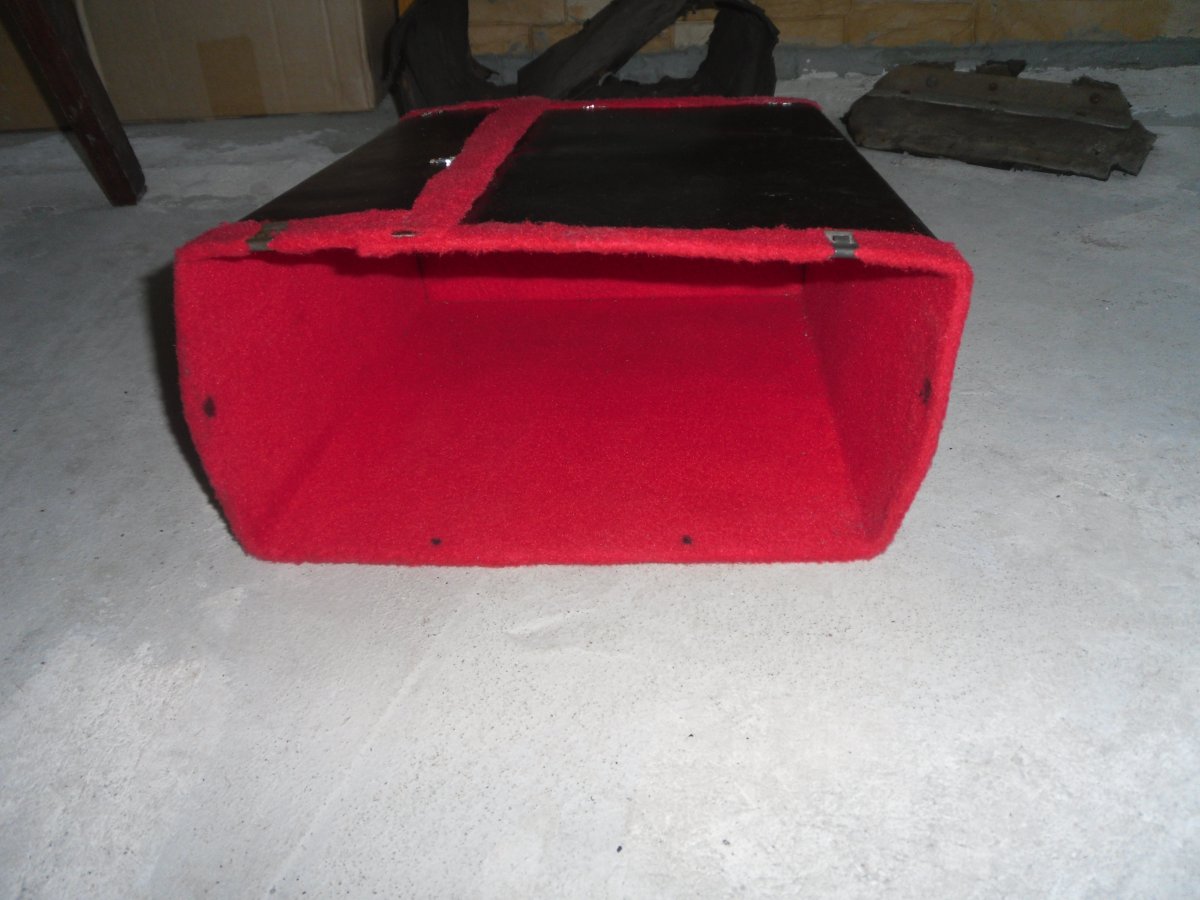

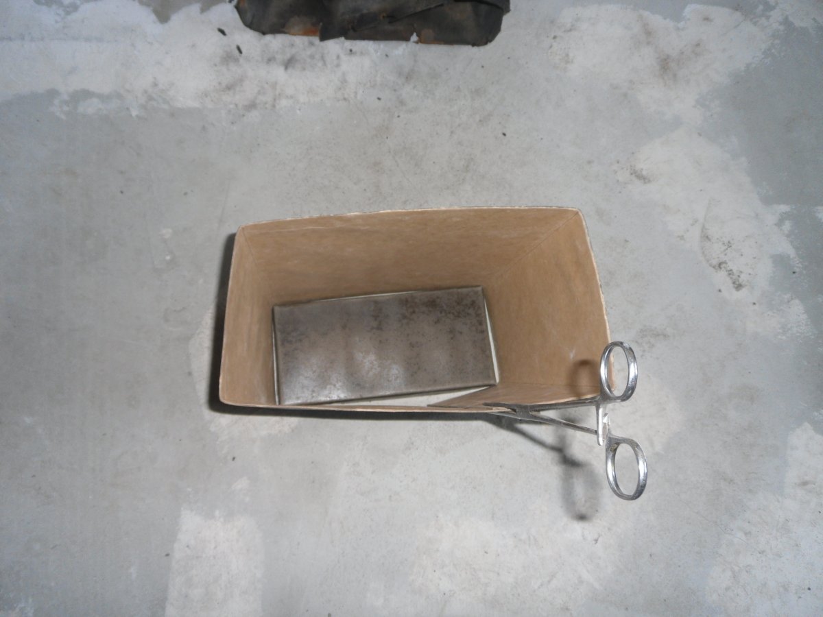

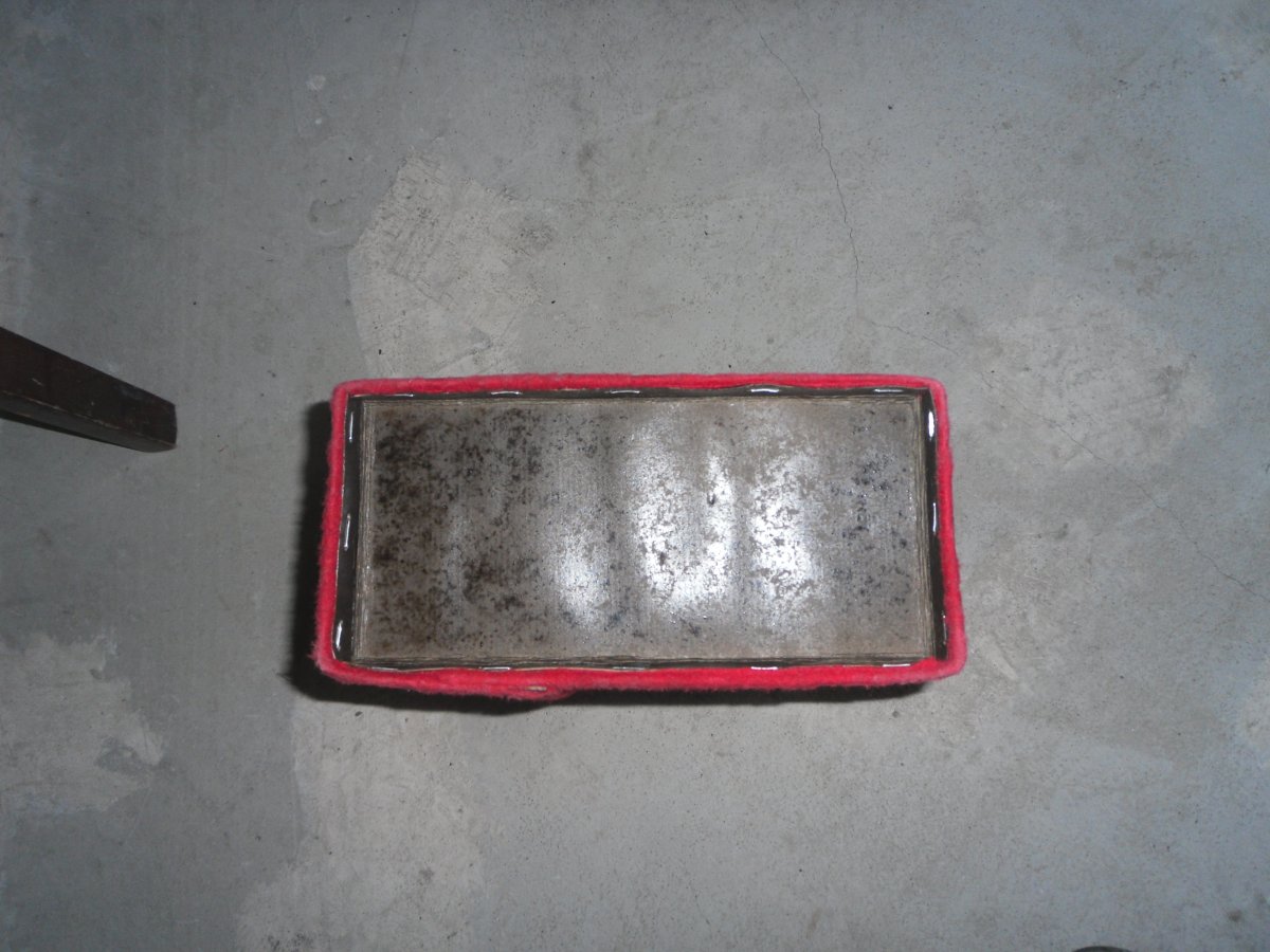

На следующий день напуск фланельки загибаем и приклеиваем к обратной стороне. После просушки - конечная сборка бардачка и прикидка. Сборку осуществляем скобами от строительного степлера.

2 409
3 987

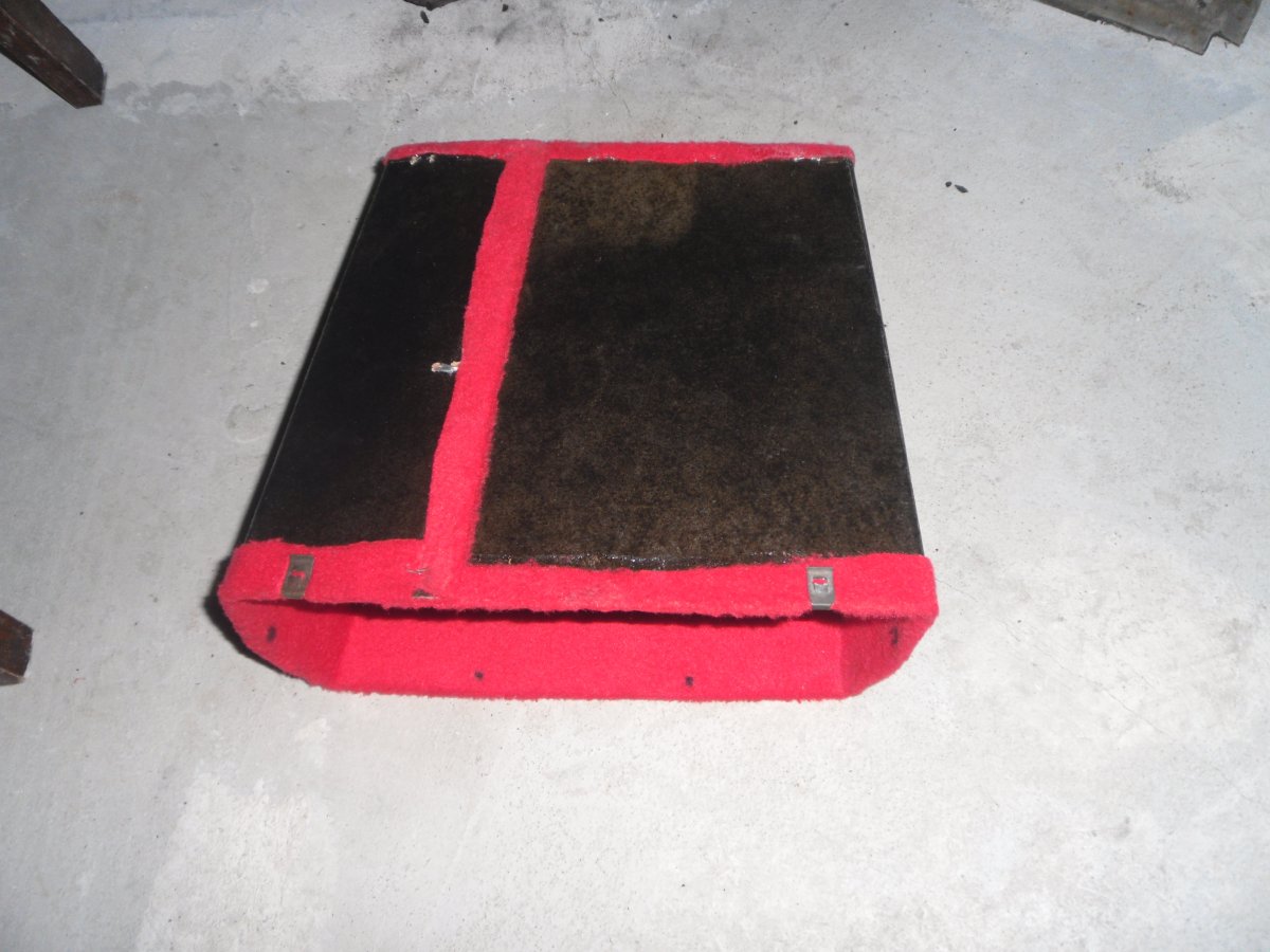

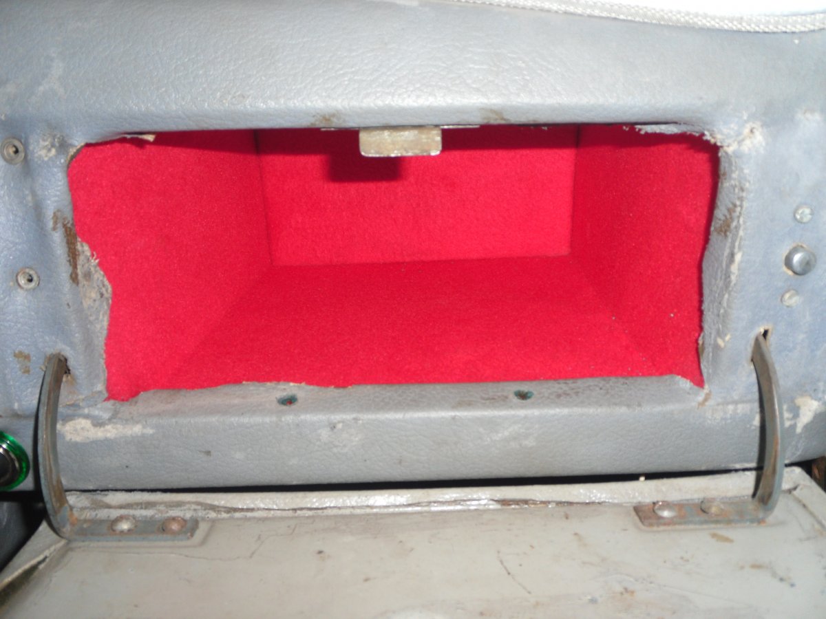

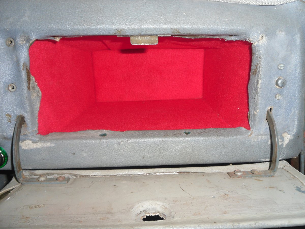

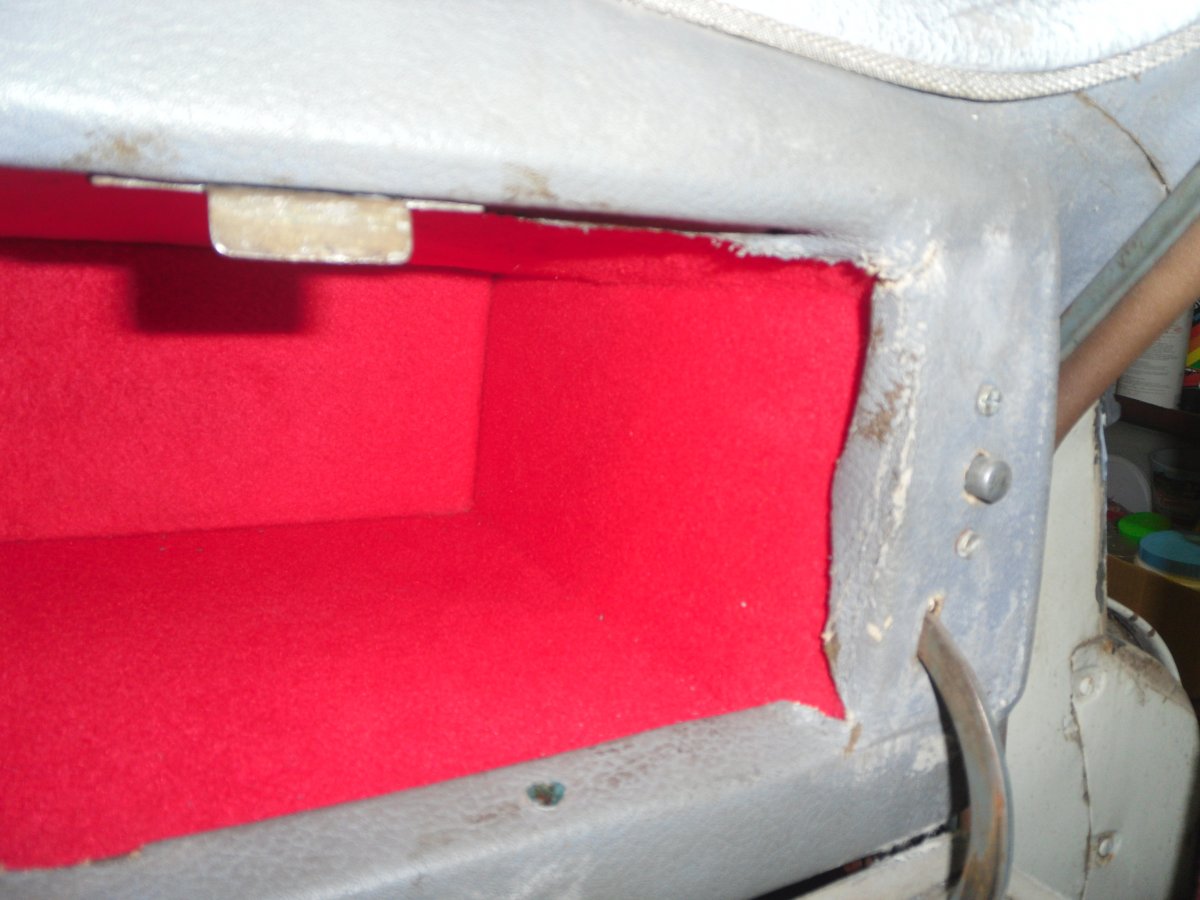

Окончательный этап. Прикидка бардачка на место для установки. Но пока ставить не буду, надо все лишние электронные приблуды из под бардачка убрать, кстати там и электронное зажигание вколхозили (электрк мне сказал).
Итог. На все работы ушло 8 часов времени. По мат.затратам - только клей 380 руб в баллончике, но его ушло пару капель, основной объём баллончика уйдёт на работу с дверными картами и стойками (перетяжка). Ловушки для саморезов из старых запасов. Ткань (фланель) - рублей 100 где-то.
Можно было купить бардачок в "ретродетали", но интересен сам процесс изготовления. Кстати в "ретродетали" он стоит 2000 руб + пересыл рублей 300 - много это или мало не знаю, решает каждый владелец своего авто. По качеству работы высказывайтесь - критику воспринимаю вполне адекватно, без обид.
Далее буду выкладывать свою работу по дверным картам. Либо в этой теме, либо в другой, Кирилл скажет где лучше выложить. С Уважением, Андрей.
