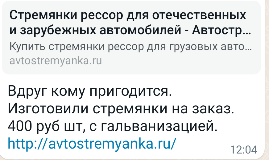

Приятель недавно делал
5 138
3 601
Приятель доволен качеством и ЧЁТКИМ соблюдением размеров
предприятий полно.
Только не умеют они делать, чётко по размерам. по нужному диаметру
а технические вопросы вводят их в ступор
