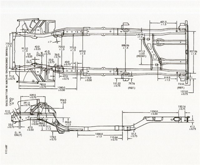

Спасибо, будем думать. Уже пытаюсь найти данные рамы амариканских собратьев, на основиние этого буду делать выводы

Я сперва тоже хотел пойти по-этому пути, из 53 или 51, но категория С на авто меня не радует, да и морда от газика не особо нравится, вот и остановился на Победе.
Может и действительно надо об УАЗкиной раме подумать

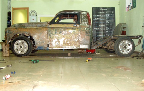

Нет, я имел в виду более раннюю его машину:
Эта все же больше похожа на обычную легковую, да и рама по-ходу самодельная.
Надо с Гавриловым видимо связаться
