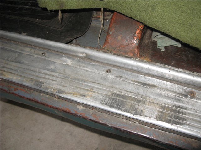

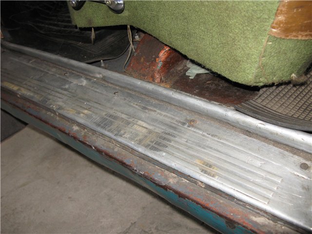

Сегодня видел Победу, так у неё на порогах алюминиевые накладки, прикрученные саморезами.
На накладках есть вертикальный выступ под резиновый уплотнитель.

Вот такие алюминивые накладки увидел на одной из Побед.
Так и должно быть на самом деле ????

судя по фото там что то не так, толи полка порога переварена, то ли.. надо еще просмотреть

Чуть попозже посмотрю на своей такие или не такие. Помоему вот именно так и должно быть как на фото. А те пороги что изображены на картинках из книг, НЕ являются настоящими Победовскими. Это пороги ремонтные. У Победы небыло замкнутых порогов как на Газ-21. У нее был фальшпорог и короб. Весной сделаю фото родного порога не вареной победы.

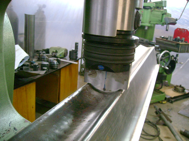

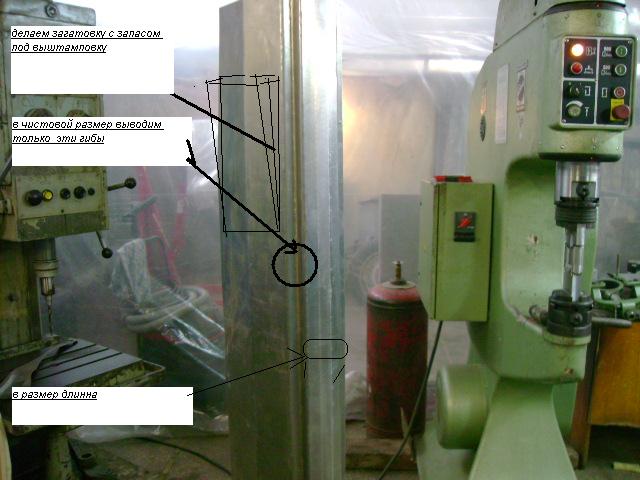

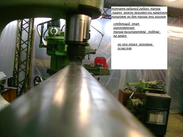

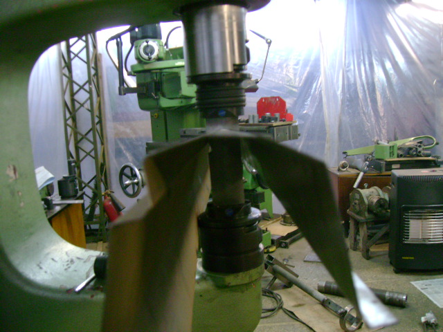

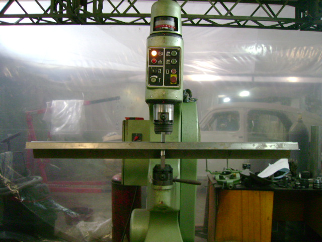

Открытый или закрытый порог в нижней части. Разница будет только в длине нижнего загиба я надеюсь. Архивные чертежи будут только через пару недель, но мы рискнули делать порог по результатам сканирования. Нам хочется сделать правильный порог, короб. Пришли к выводу, что на этапе заготовки достаточно листогиба с поворотной балкой и с полкой сгиба не более 14мм. Радиус пробовали вывести частым перегибом, но на поверхности просматриваются ступени. Пробовали трехвалковой машиной радиус норма, но добавляется лишняя работа в виде выправления поверхности ,там где не должно быть радиуса. Идеальна только калибровка. Прошли несколько этапов изготовления порога и короба. Фотки прилагаю.
Алексий
13.01.2010
6
короб впроцесси изготовления

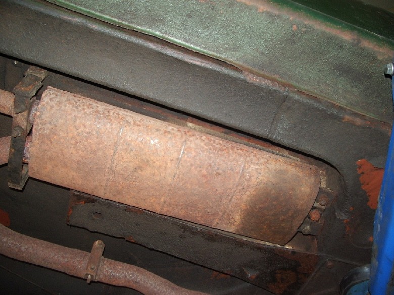

А это что такое на последней фотки такое прогнутое внутрь? ээээ... это короб? а чего он такой если короб, у меня на машине просто ровный...
Алексий
13.01.2010
6
зта машина не варенная
Что то в этом есть... у меня вроде плоскй порог.но магу и ошибаться так как нднище проклеяно стеклотканью промазано суриком и чем то ещё.... тут спорить не стану )
Но кажется на машине этот прогиб меньше чем на том пороге гаторый зажат в станке?
13 439
5 958
то днище мне и фотографировать в свое время было приятно (как никак в ПТС осталось мое ФИО :p ), жаль копирайт не поставил на фотках тогда :lol: 3 года назад
