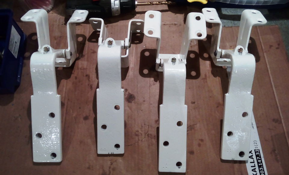

Andrey1992 Пользователь 10 лет на форуме Регистрация 05.09.2010 Сообщения 5 133 Оценка реакций 3 505 Возраст 34 Город Москва 28.02.2020 #22 Граков Андрей сказал(а): а если в петлях шайбы проложить? Нажмите, чтобы раскрыть... Без толку, осевой люфт так можно убрать, радиальный нет. Только ремкомплект и сверление\развертывание. Реакции: sewer29

sewer29 Пользователь 10 лет на форуме Регистрация 30.03.2012 Сообщения 1 025 Оценка реакций 202 Возраст 61 Город ВЛАДИМИР 19.04.2020 #25 Восстановление дверных петель ГАЗ-21 Время и пробег не лучшим образом повлияли на состояние дверных петель- все 8 были с большим люфтом, у водительской так вообще дверь почти в руки падала. По-хорошему, петли надо восстанавливать до же… www.drive2.ru
