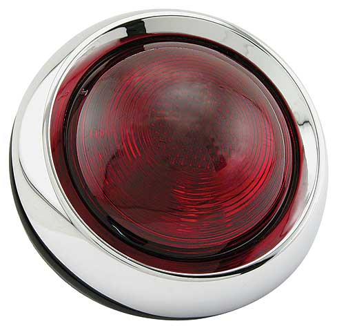

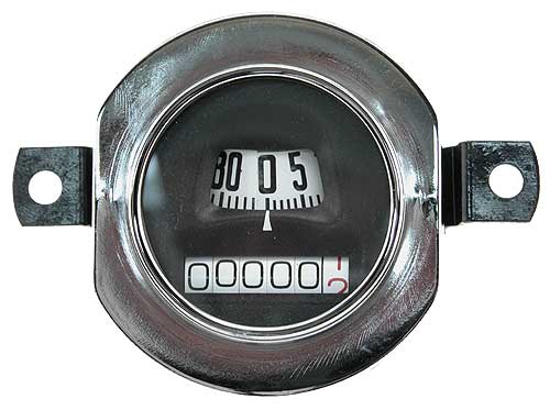

Вот детали которые я делал для звезды к примеру:
Всё это обошлось не в 3 копейки, но в Солитоне было бы дороже.

Холявы действителтно нет. но примерно на 60 % дешевле чем Солитон это практика. делают везде по разному но все зависит от личной договоренности с исполнителем, а не с руковоством.
спидометр это от руководства а фонарь от исполнителя с промежеточной полировкой.
