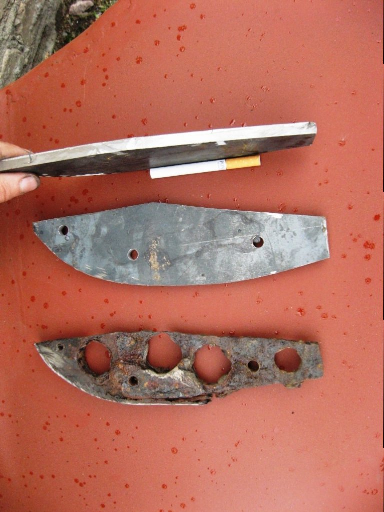

Продолжается кузовной ремонт,на данный момент 95 % по сварке сделано,заварены передние и задние арки,отреставрированны двери,крылья,переварен пол,стойки...Осталось по мелочи,вварить крепления задних крыльев (очень толстый металл ) и проварить пороги внизу (сейчас они прихвачены только) Дальше начнется подгатовка к покраске.

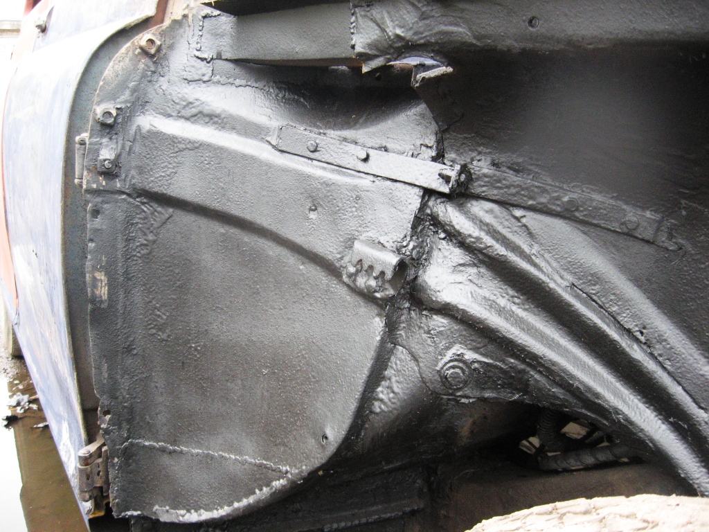

Это вы где такую железяку на крепление задних крыльев нарыли???????? Там обычная 2мм полоска..... :( А у вас милиметров 8 наверное..... :(
П.С. И ещё совет- увеличте зазор между порогами и низом дверей. Иначе на кочках двери по порогам колотятся. :(

Для сравнения я выложил старую,она тоже такой же толщины,в ней нарезанна резьба для крепления крыльев.Кстати большие отверстия в ней наверняка для облегчения веса...
Броня крепка ....
Штурман
08.04.2008
1 123
197
г.Уфа
Re: Газ м20В 1956 г - Работы продолжаются!
У вас это 100% колхоз. Там 2мм и закладные гайки с внутренней стороны..... :D

Может быть спорить не буду ибо незнаю какая именно стояла в оригинале.

И у меня из 2 мм стали крепления крыла вроде было и есть..... Скорейшего завершения и высокого качества!!! )))
Благодарю )! Значит будем переделывать из 2 мм... это проще )

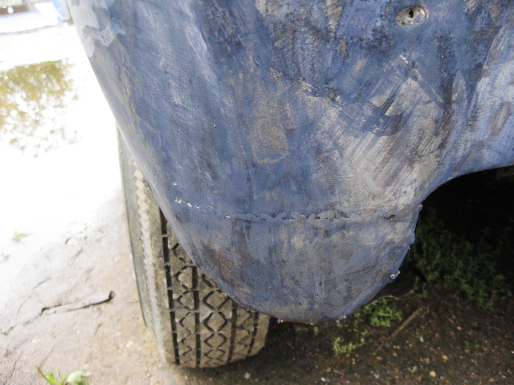

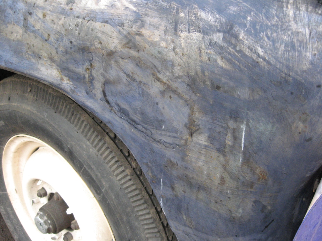

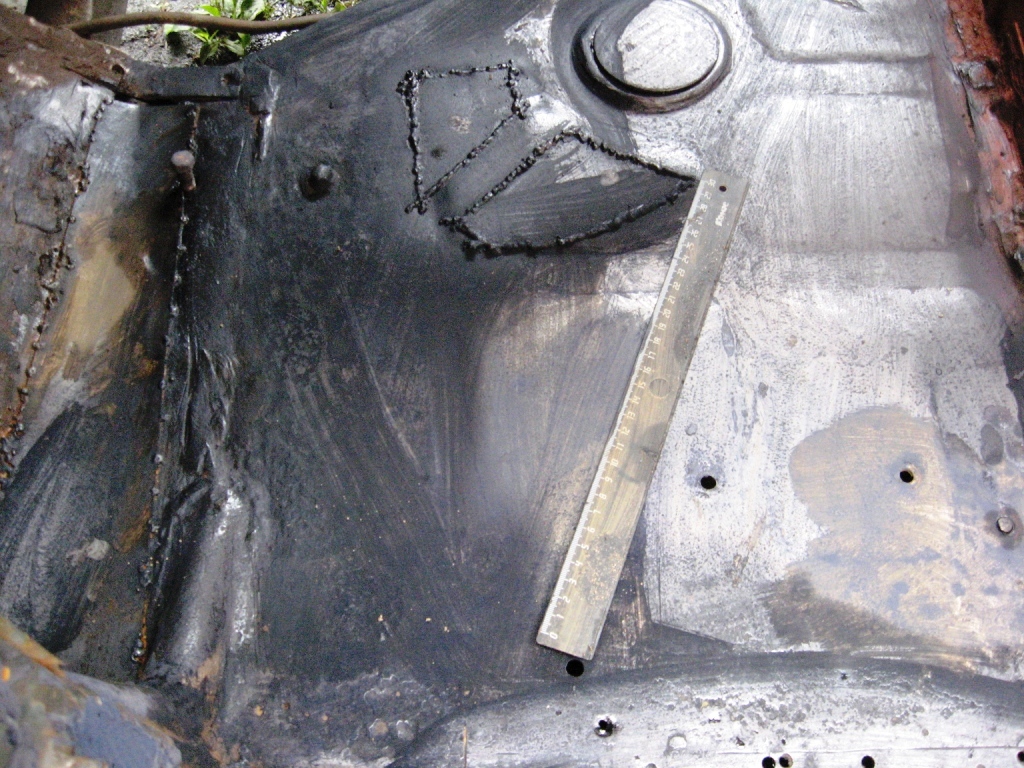

Я бы не стал такими заплатами хвастаться :)

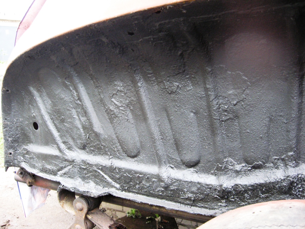

А я бы такие арки задние не показал бы никому :( Работяги поверх старого пластилина взяли и заантикорили, навека блин... Руки чешутся зачистить нормально, хотяб болгарой, я не говорю уже о песке :(
Тот антикор что остался оставлен по взаимному согласию,его не просто так счистить он стал почти одним целым с металлом,под тем что счистили был свежий металл,где была ржавчина антикор отходил нормально,не было смысла чистить все полностью.
Что в них не так ? Заплаты будут еще обрабатываться,работа по сварке еще не законченна полностью...

Я вобщем то и не хвастаюсь.. просто отчет о работе.
Судя по внешнему виду - сваршик варит маленьким током. Поэтому непровар. Надо прибавить ток и убавить подачу проволоки.... :(

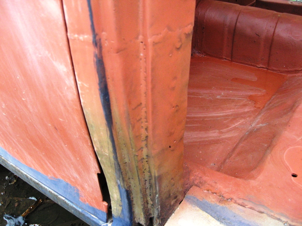

Вот стойка,швы частично зачищенны.
