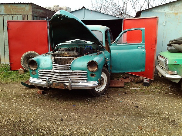

ГАЗ-М20 49г.
алексей13
30.05.2011
161
3
35
Краснодар
Re: ГАЗ-М20 Алексея13
Это да. Только не сосчитать сколько в салоне частей вибрирует когда она едет, но это не беда. :) Я и не ожидал, что так хорошо мотор тянуть будет.

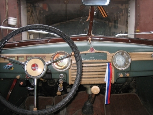

пол в районе черепахи какой то совсем интереснейший, или так кажется?
3 684
7 046
Поздравляю с удачным приобретением! А в первом посте на третьем фото на заднем плане случаем не ЗИЛ 157?
алексей13
30.05.2011
161
3
35
Краснодар
hippon А что там интересного? Пол покрашен половой краской. Район педалей каким-то картонам, а под ним вата :D
nikolajivanych Спасибо. Да это ЗиЛ-157 собстевнной персоны.
hippon
17.06.2010
938
Сергиев Посад
ааа... ну мне просто показалось что там все дико переварено газом, как в моём случае например...

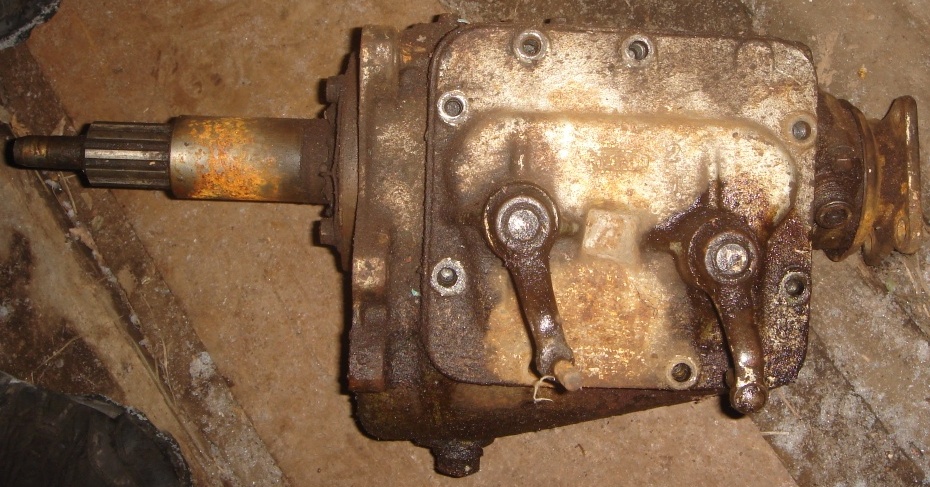

polet286 сказал(а):
Если она 1949 г. и не переделывалась, то рычаг КПП должен быть в полу!
Да, меня тоже это смущает. Неужели на руле удобнее чем в полу? Честно говоря есть у меня мысль найти родную коробку или на крайней случай поставить от 51-го ГАЗона, и т.д.
алексей13 сказал(а):
Это конечно дело привычки но мне кажется на руле удобнее. Если коробка на руле спереди можно сидеть втроём :D

Спасибо, что не остаетесь в стороне.
А что разви на всех двушках поголовно была коробка в полу? На двушках она была до 51го года. А это даже не половина от всего объёма выпуска побед. 8)
Если уж нато пошло у вас крылья не соотвествуют году указанному в теме :p
На крайний случай можно поставить крышку КПП от ГАЗ69 практически без переделок.

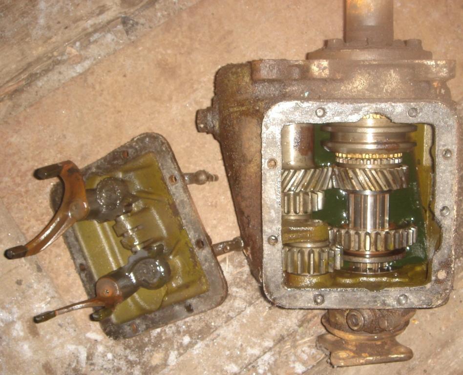

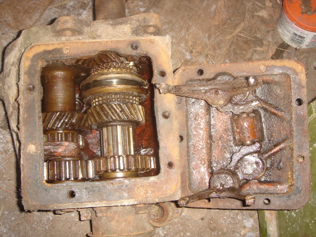

Ну крылья перед/зад это дело наживное.
Учту :)
9 852
14 510
Коробка от ГАЗ-51 ГРУЗОВАЯ! То есть сама по себе коробка очень удачная - простая с прямозубыми шестернями и без синхронизаторов, с хорошим подбором передач, но для грузовика!На легковой машине Вы получите характерное подвывание на всех передачах кроме прямой 4-ой, очень медленное движение задним ходом и совершенно ненужную первую передачу. Кроме того передачи будут переключаться с бОльшим усилием, чем не легковой коробке и нужен определённый навык при включении передач на несинхронизированной коробке :D .
У меня на "Эмке" стоит такая коробка, по этому говорю с полной уверенностью в своих словах! :cry:
SVAMIMAS
15.12.2011
444
17
Просмотрел фото Вашей машины противосолнечные козырьки не от 2ки.Нахожусь 60 км от Краснодара так что чем сможем тем поможем.

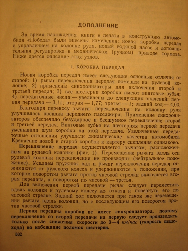

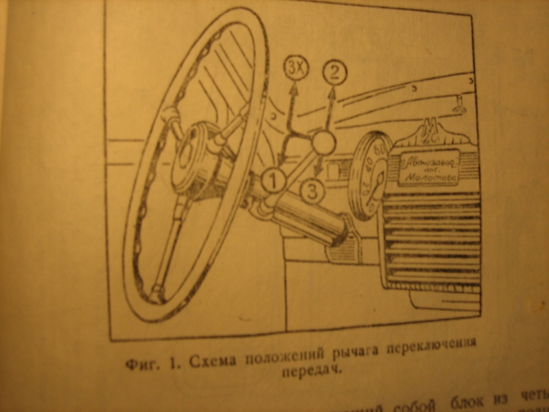

Из литературы:
