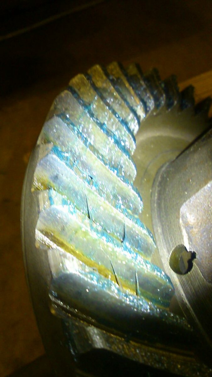

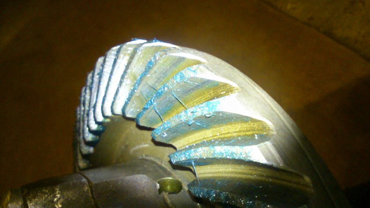

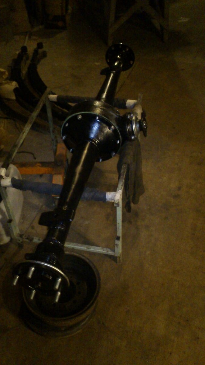

мост.... мост от газ м-20... кто его придумал?? и почему его воткнули в этот авто?? ... почему не разработали новый ? .... как они это собирали? ...
примерно все это вертелось у меня в голове в прошлые выходные ... ну и ещё много тех слов, которые не скажешь и не напишешь )
но основная часть собрана .. что не может не радовать ))

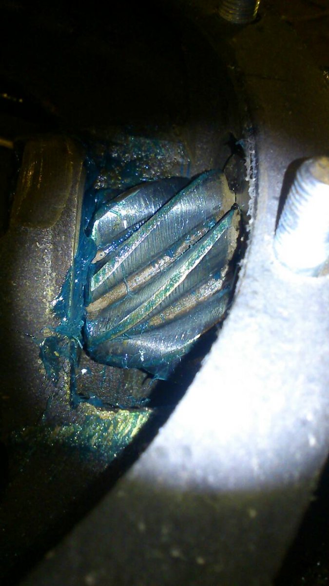

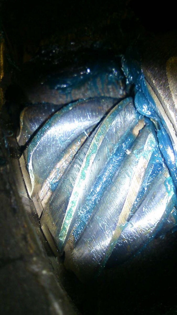

вот так я его проверял на полноту прилегания зубьев )) ... если анализировать весь процесс... - потому и нигрол залит, для компенсации всех косяков производства... если бы была математическая точность и ровность рук сборочного персонала, то возможно было бы, как в современных авто - обычная тансмиссионка.

кто собирается проделать данную процедуру (сборка/разборка), запаситесь временем!

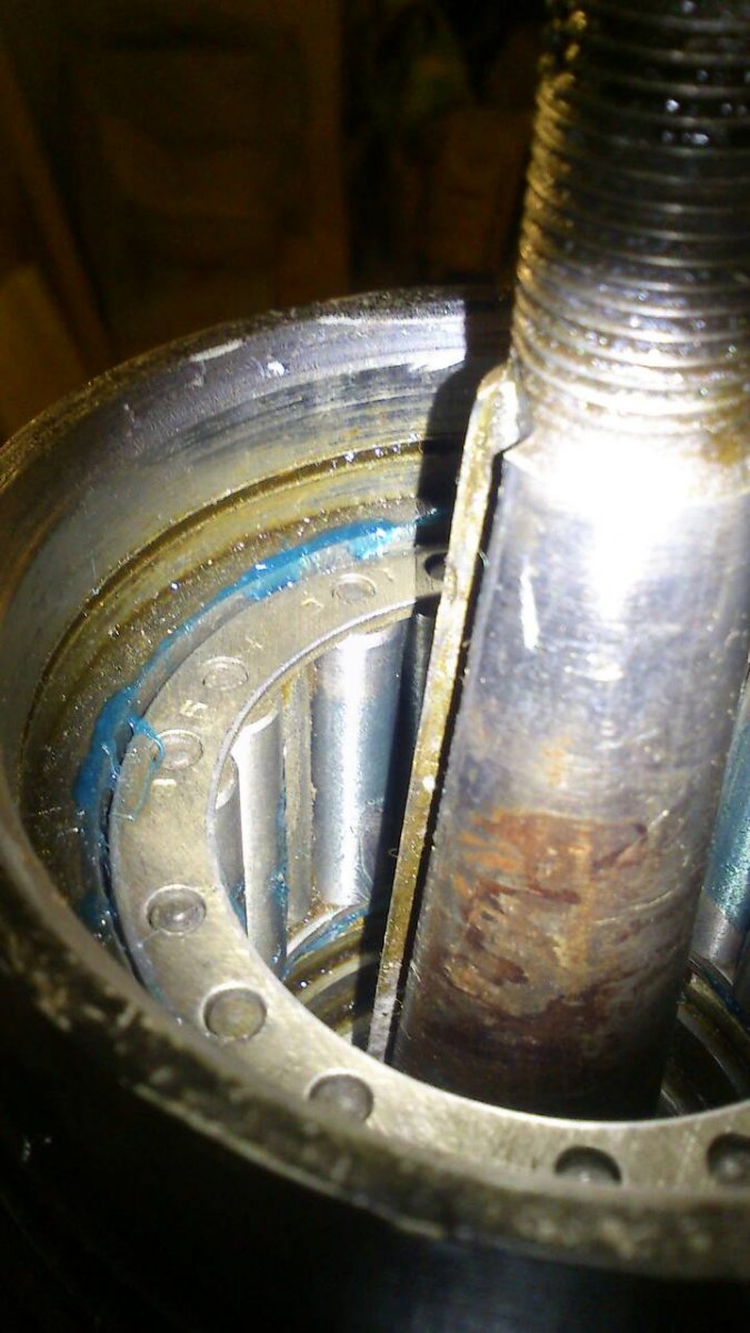

а ещё предлагаю сходить в спорт зал ... закачать немного свой организм, иначе переворачивать туда-сюда балдавешку весом примерно в 60 кг - будет не возможно ))) я перевернул ее раз 20, не меньше )) (другого пути подобрать зазор я не придумал)

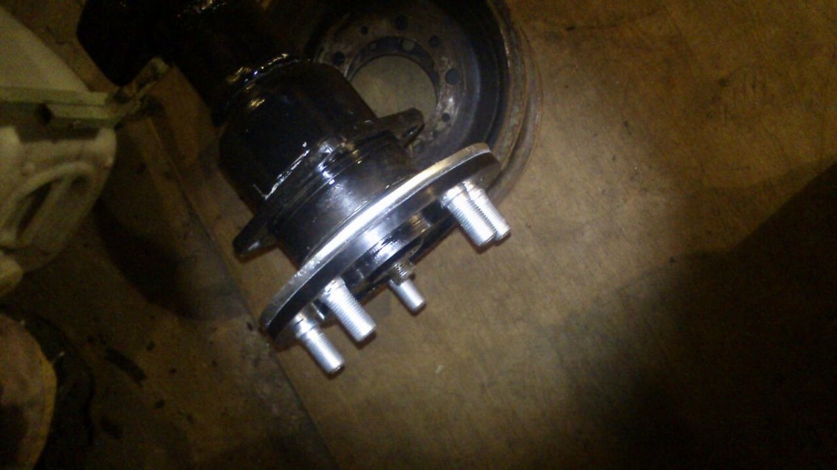

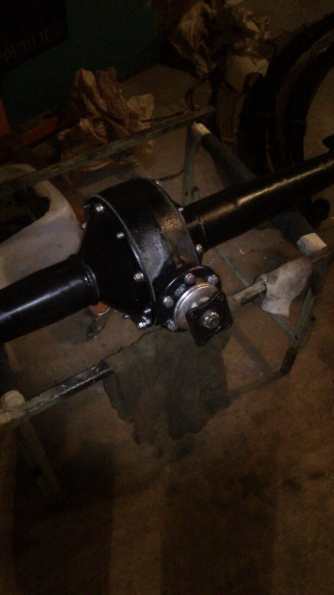

Для завершения сборки заднего моста осталось подготовить тормозные щиты, барабаны и ещё найти пружинку-оплетку на тормозные трубки. )
...а да .. и буфера отбоя ((( ну не хочу я ставить 21 )).. возможно москвичевские будут более ажурно смотреться на моем агрегате )
в какнй то книжке старой по устройству авто прочёл что гп у победы не имет продольной регулеровки так как детали очень точно обработаны и подогнаны. И это правда, у меня пара новых шестерён встала сразу на место в друго мост, той зазор выставил
ты по моему мануалу делал?
9 228
9 924

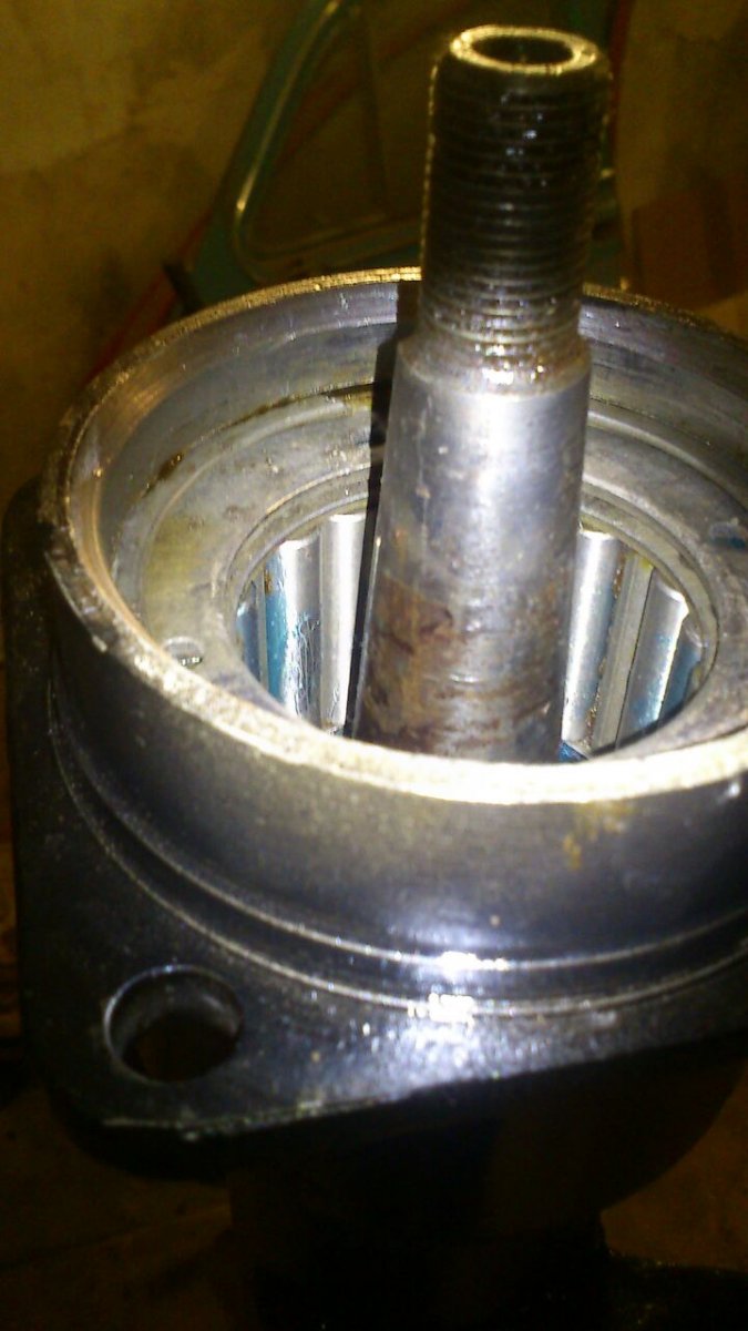

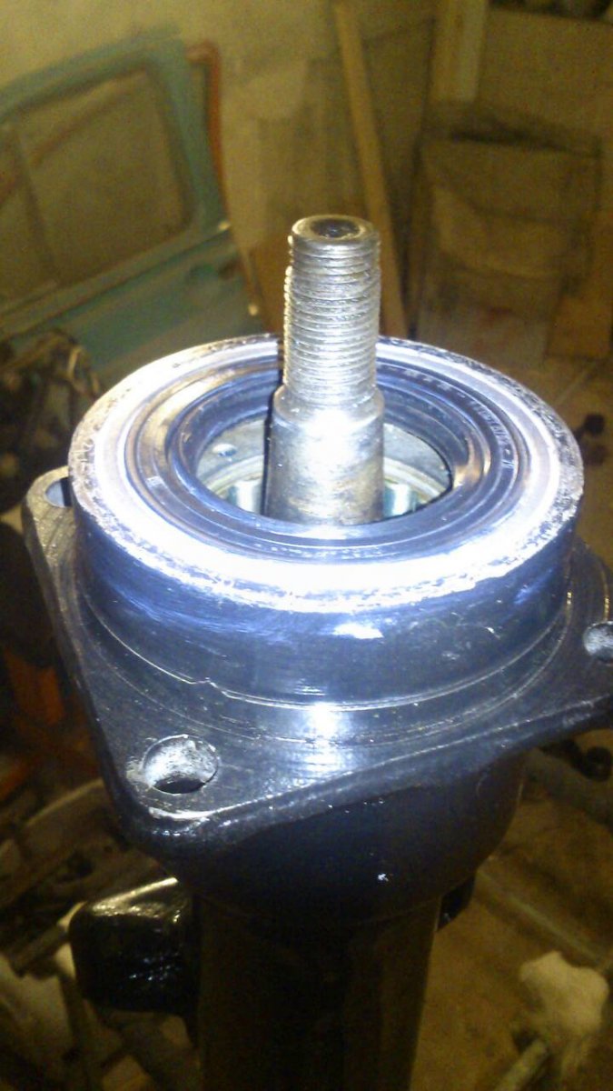

Артем, там нет продольной регулировки, шайбами ранее подбирали зазор в подшипнике, на сегодня я купил буржуйский, который ведет себя со своей проставкой изумительно....
двигать можно только ведомую шестерню, путем увеличения или уменьшения количества и толщины прокладок... - это можно так сказать - пи.... вот )

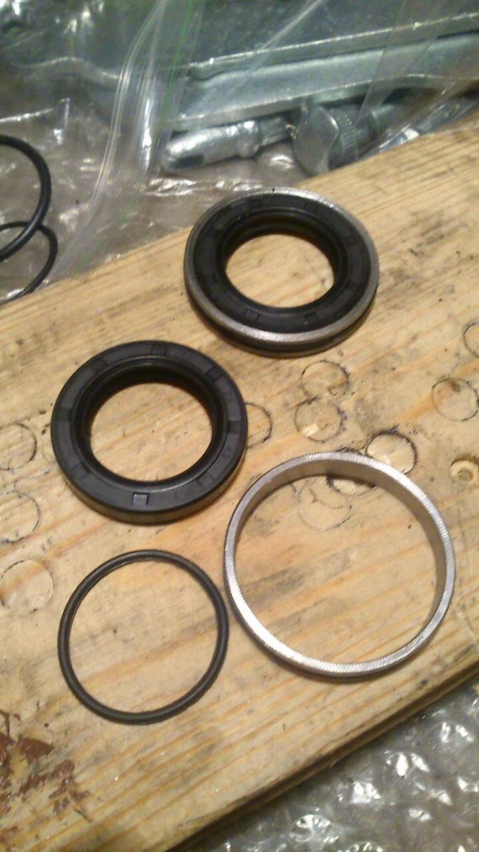

ну и сальники - ты на мысль натолкнул, а я сделал со своими новшествами )) думаю все будет хорошо )
главно прокладки регулировочные обжать до настройки
