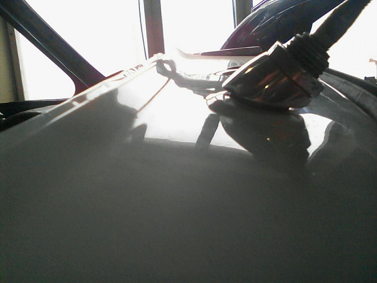

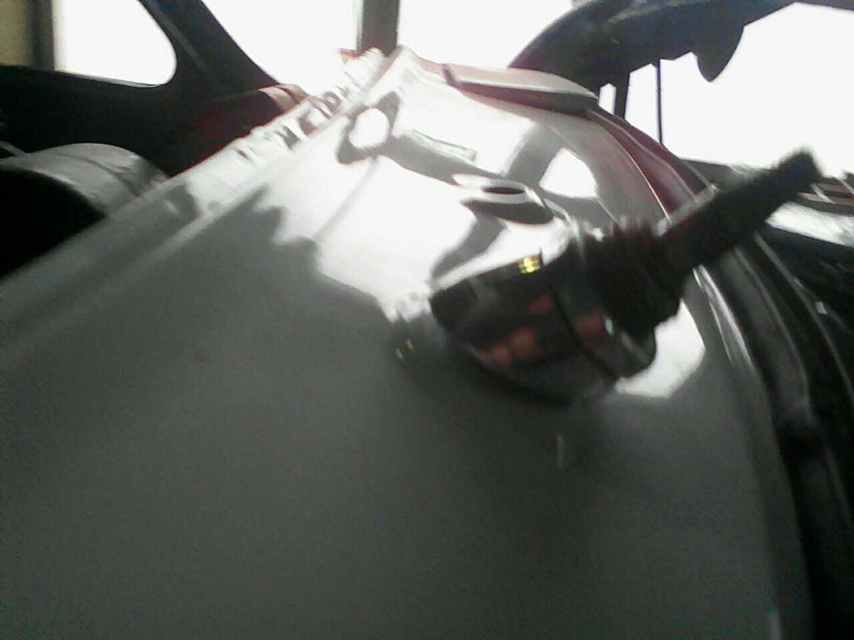

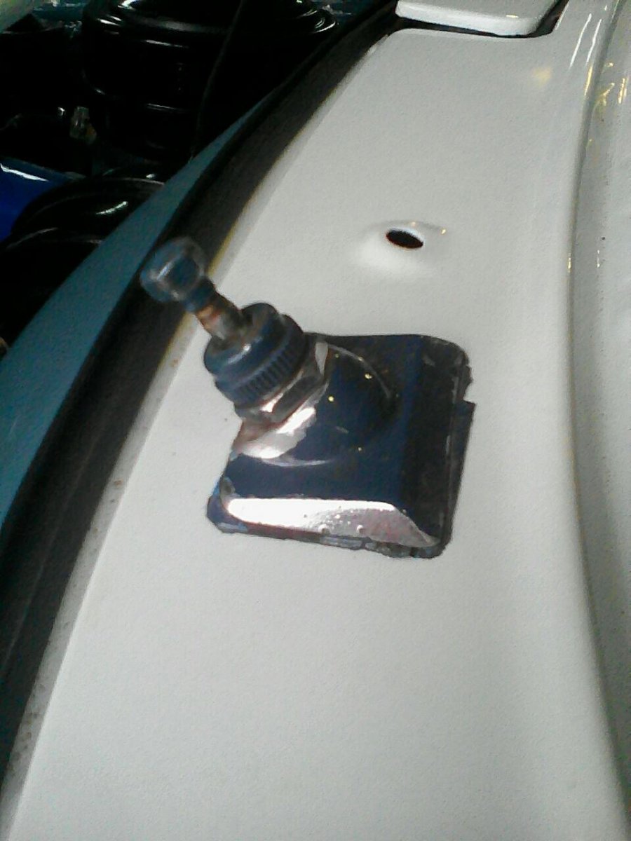

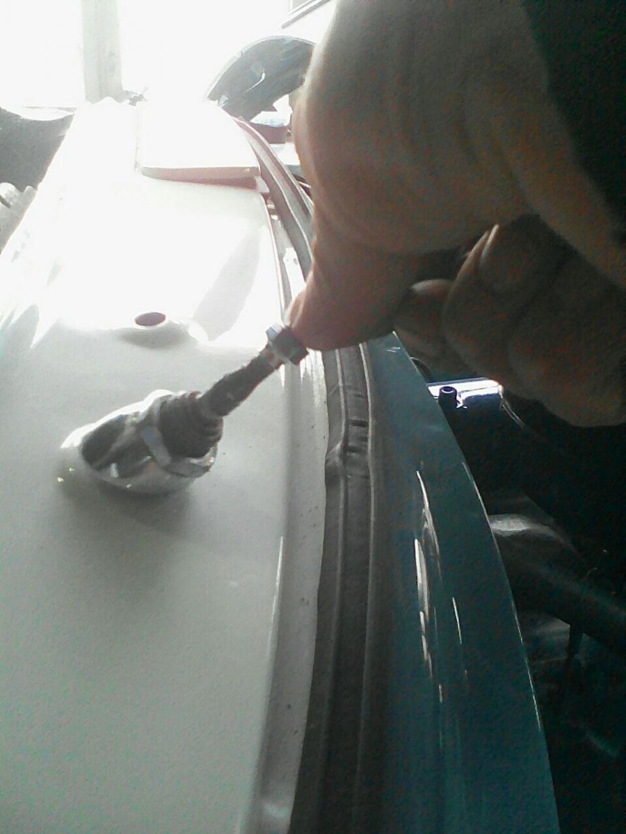

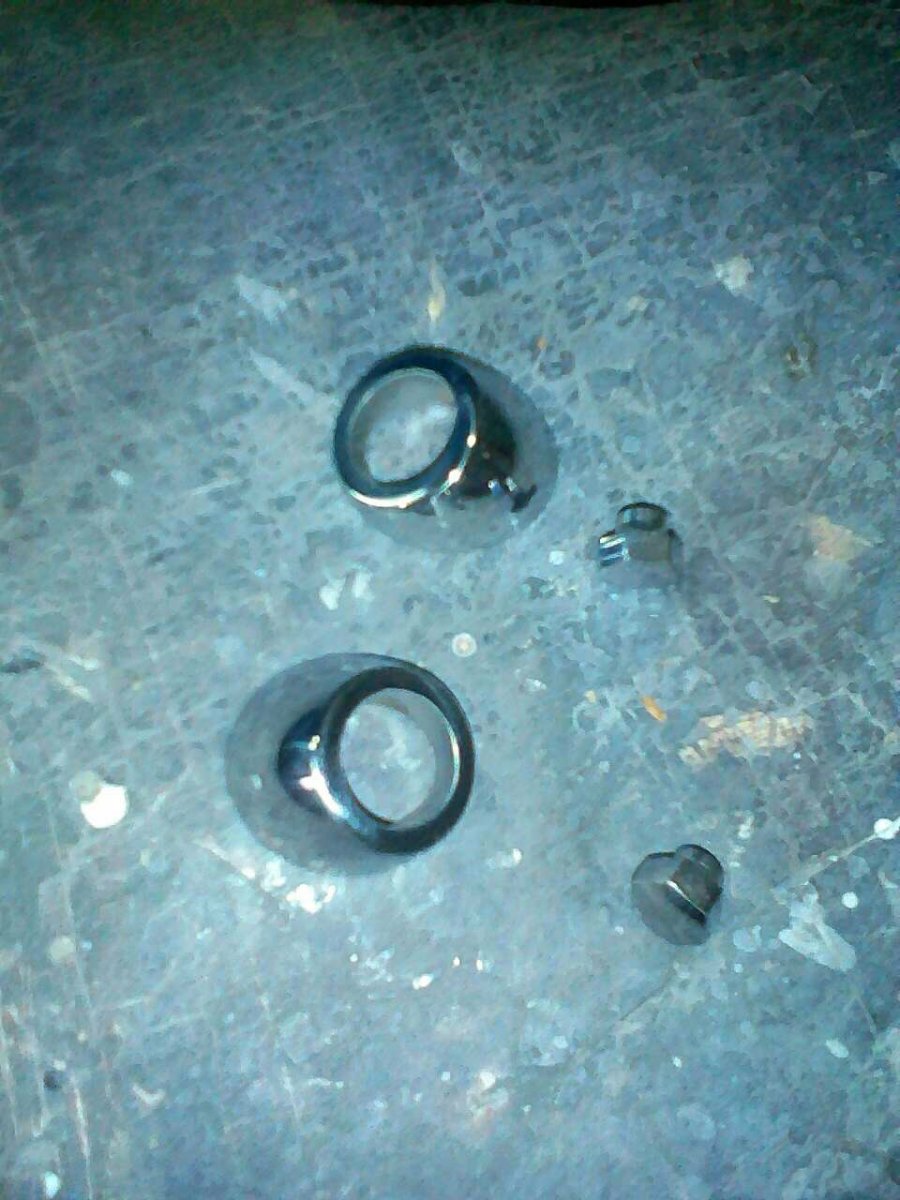

Подскажите по стеклоочистителям ,не встают втулки и гайки дворников , трапеция вроде правильная.

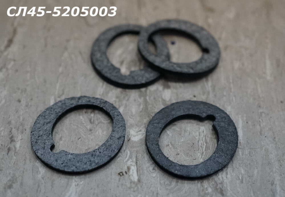

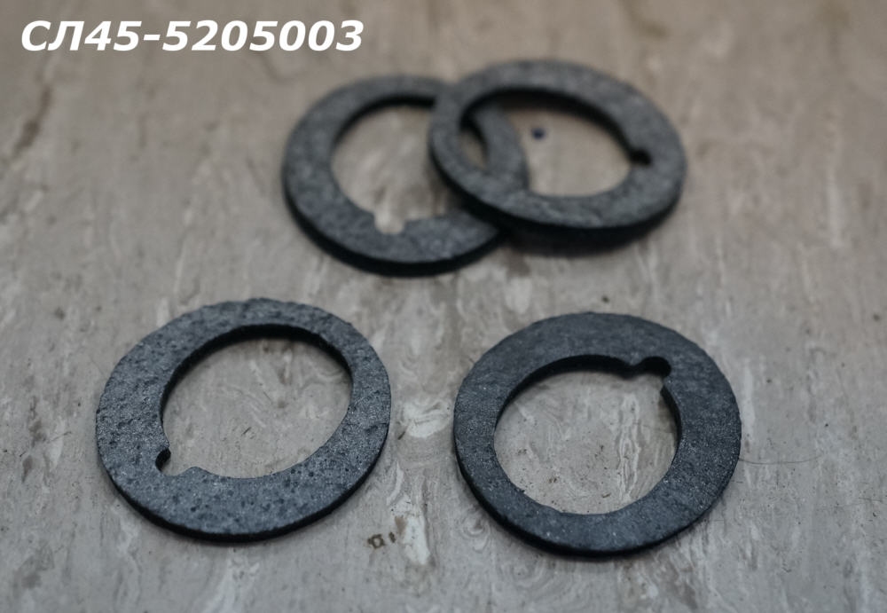

Должна быть прокладка между цилиндром и панелью кузова?

Похоже прокладка нужна , может есть у кого в Москве 0.jpg ?

Прокладок таких нет. Но знаю, что поводки и всё остальное, не взаимозаменяемы на стеклоочистителях 2 и 3 серии.

Похоже прокладка нужна , может есть у кого в Москве Посмотреть вложение 97460 ?
Лет 20 назад, когда собирал свою Волгу после окраски, а новодела ещё и в помине не было, я обходился старой камиерой и ножницами. Интересно что прокладки под ручки на машине смотрятся не хуже новодельных, которые почему-то иногда меньше чем нужно...

К таким накладкам и гайкам по-хорошему нужна трапеция 1-2 серии. А стоит третьей, как обычно. Ранние быстро разбивались, и их меняли на гораздо более надежные поздние. Но, к сожалению, щётки, поводки, накладки, гайки - всё у этих трапеций разное.
Может и удастся прокладками (и сверху, и снизу) выбрать зазор, но вот поводки ранние не поставить. Их может быть можно рассверлить, чтобы на ось наделись, и затянуть поздними гайками, но я не экспериментировал. Дороговат эксперимент)

Да, на большинстве машин где стоит правильная трапеция, щётки идут в разнобой...

Потому что все шарниры там мелкие, слабенькие, неразборные, неудачной конструкции. И втулки осей быстро изнашиваются. На поздней трапеции (кстати появилась она не с машинами третьей серии, а раньше, как минимум в 1962-м на "переходках" уже стояла, и скорее всего стала ставиться чуть ли не с начала года) и втулки длиннее, и оси толще, и соединения прочнее, шарниры массивнее и более продуманной конструкции. А также куда более простой механизм автостопа, не выносящий мозг при регулировке.

У меня родной по сухому стеклу клинился (нужно было лезть рукой под торпедо и шевелить трапецию) и я его поменял на новый трёшечный, а вот сейчас хочу восстановить родной. Ранние поводки и щётки гораздо симпатичнее сделаны, хоть и короче и чистят меньшую площадь стекла...

Спасибо за информацию , видимо нужно менять трапецию

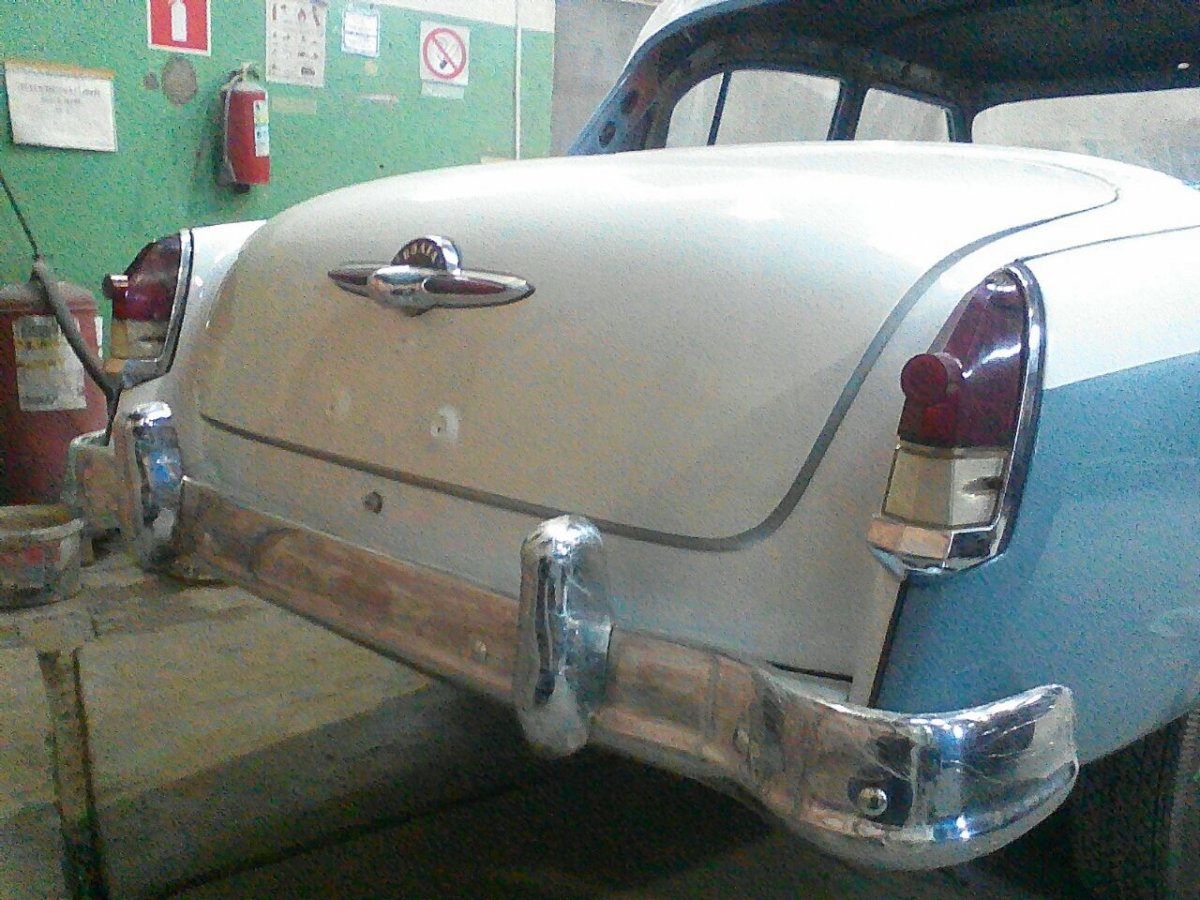

Задние фонари от трёшки установлены временно , для подключения проводки.

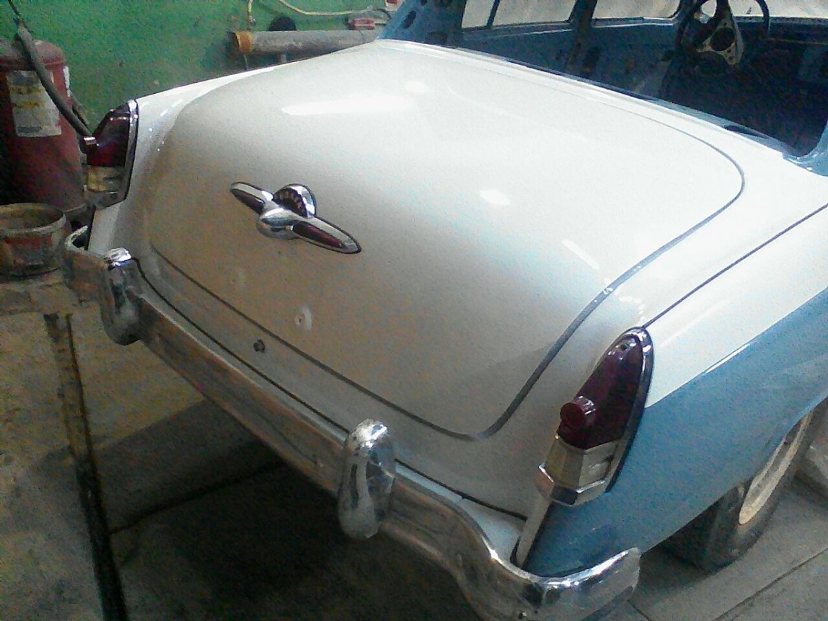

Бампер в плёнке.

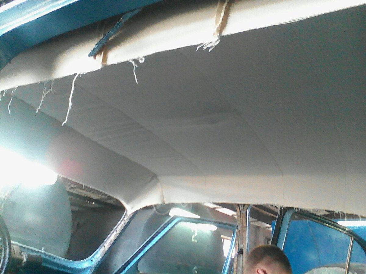

Потолок сборит пока не натянут
