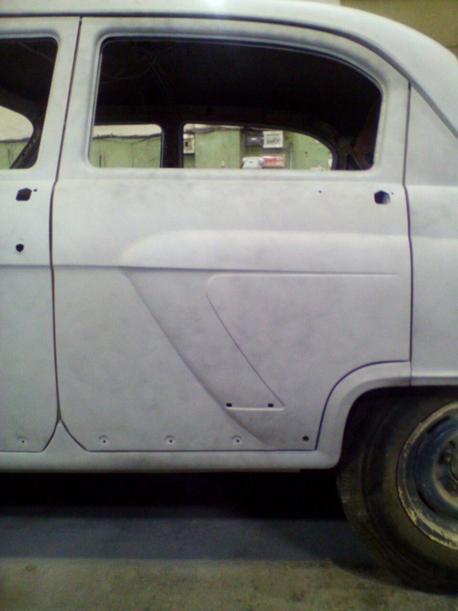

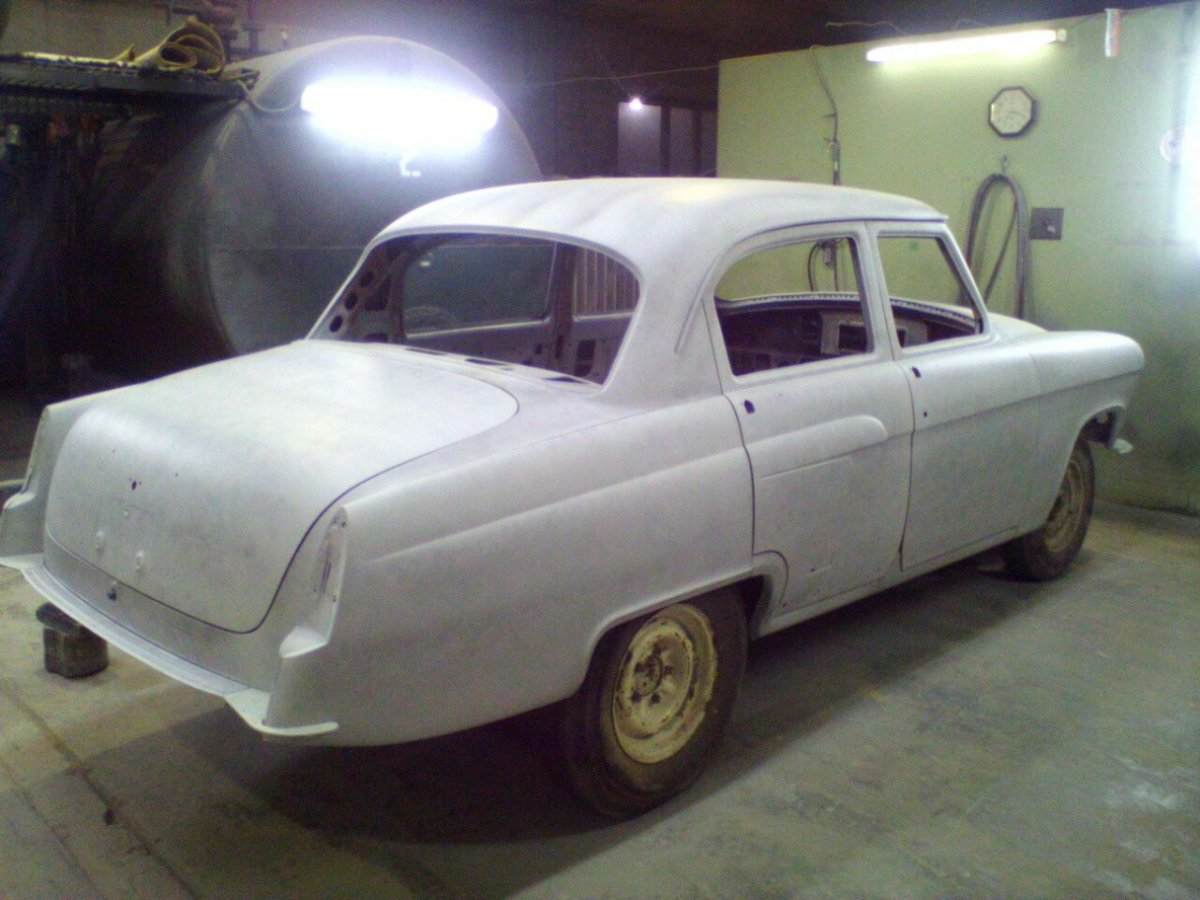

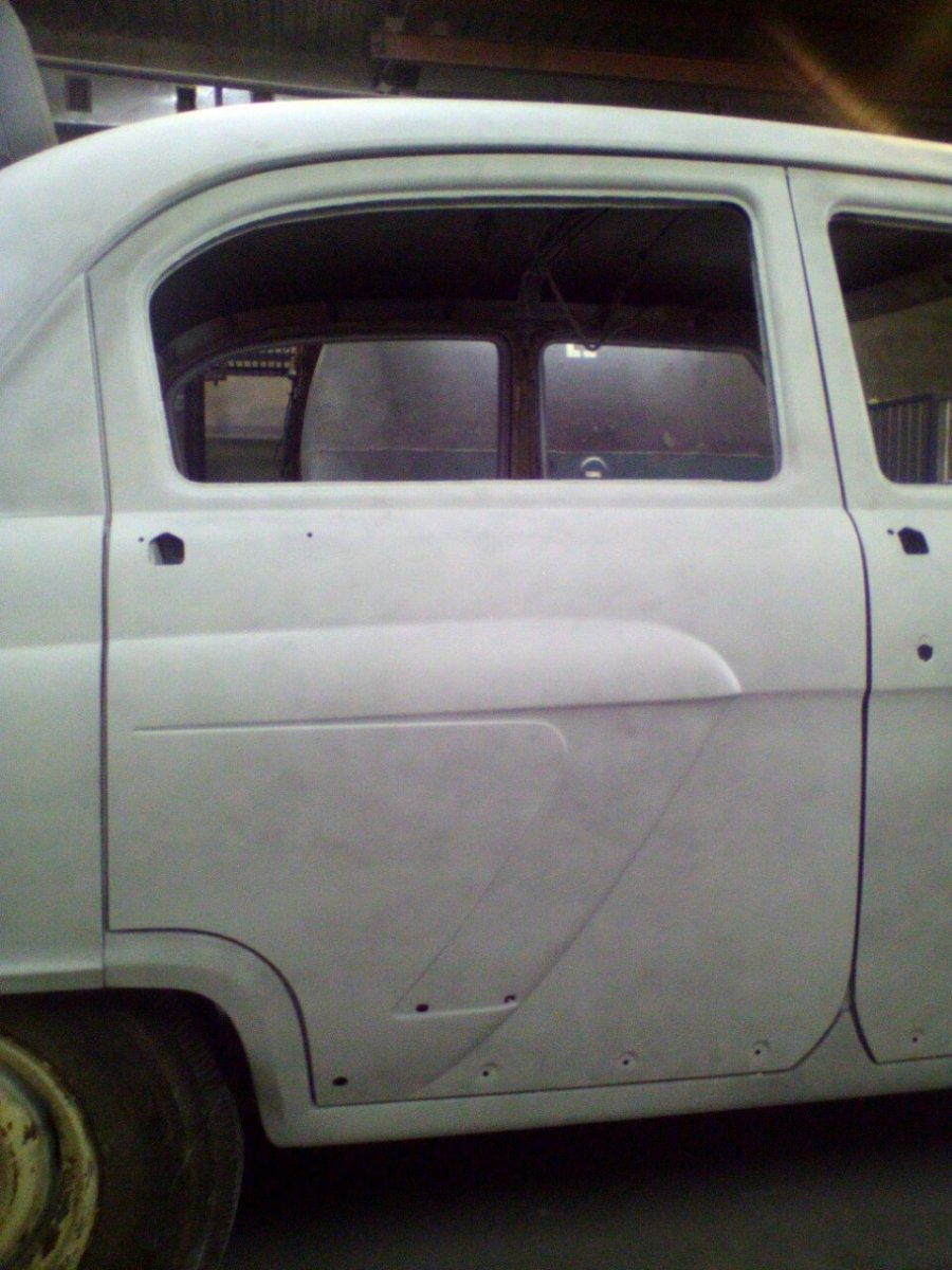

я в своей волге вычислил в чем проблема в несостыковке.когда прогниваетзадняя часть кузова и водитель ложит груз в багажник особенно при плохой дороге резиновая подушка которая стоит над задним мосто удаяеться в усилитель пола и зад со временем проседает.вот тогда и щель между задней дверью и крылом в низ сужаеться.
Moicha
17.01.2015
912
587
Спасибо , проверю версию.

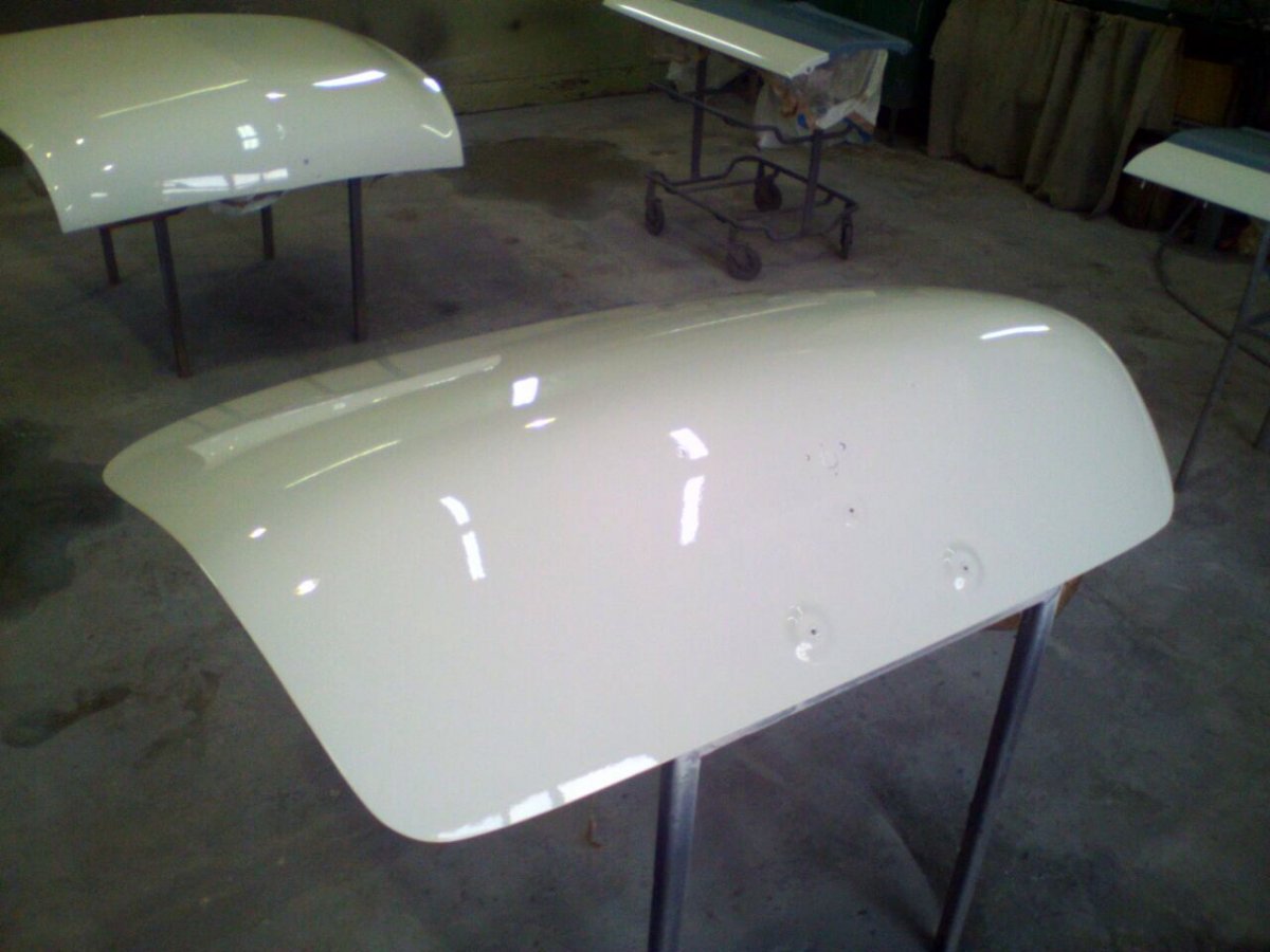

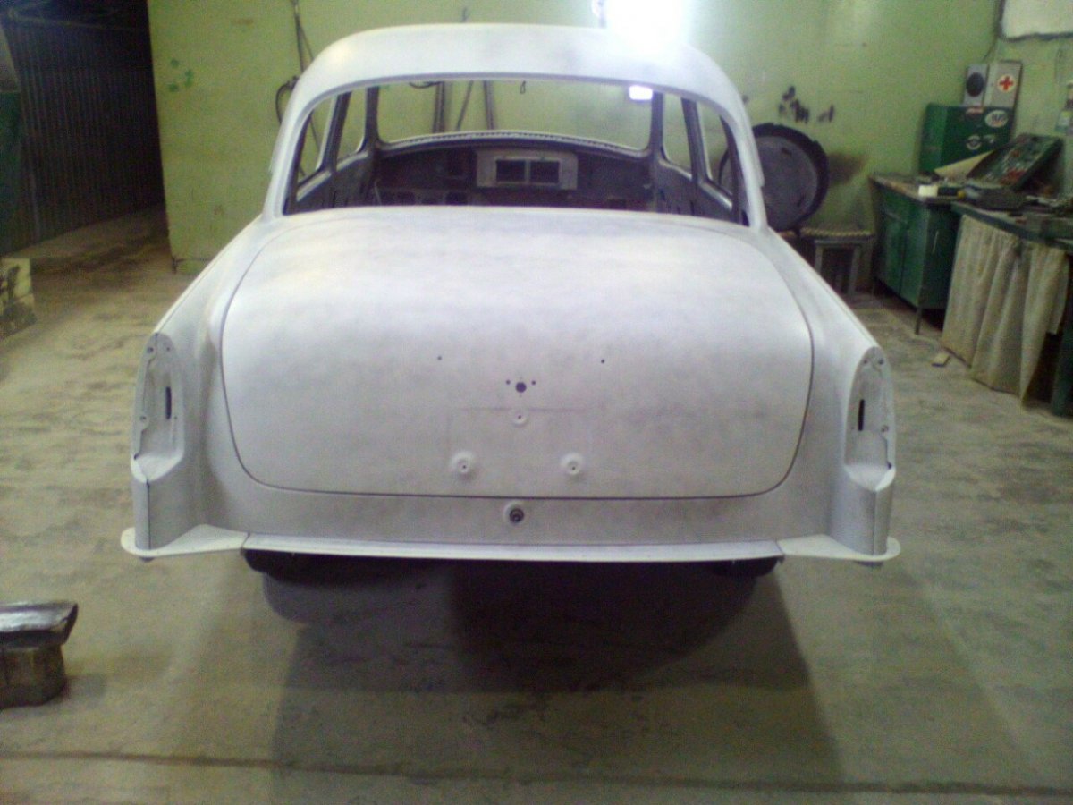

вдруг понял, что забыл, в каком году в багажнике под номер стало три отверстия вместо двух;)
Moicha
17.01.2015
912
587
Если не ошибаюсь 3 отверстия стали делать в 1959 году
