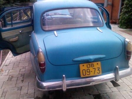

доброго всем дня.не могу найти резинки под фонари на москвич.на разных сайтах искал,но новодела нет .может поможете.буду благодарен.фото фонарей прилагаю.

самое пока простое решение - "П" образный профиль для остекления алюминиевых рам, ранее дорожных знаков с подсветкой и пр. Можно пробовать резинку от 2105 заднего фонаря, но надо подрезать кромку.

По краешку хроированного корпуса можно пустить этот. Проверял - ложиться хорошо и комплекта хватает.
http://www.retrodetal.ru/detail/195-21/
Уплотнительных прокладок под основание корпуса пока никто не делает.

большое спасибо.много раз был на ретро детали,а не заметил.еще раз большое СПАСИБО.
