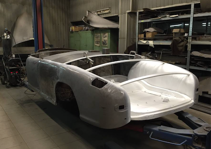

https://www.facebook.com/photo.php?fbid ... 8b79d1c5c2
Вот эти детали сделали из состояния полного шлака за две недели для нового проекта gorkyclassic "Победа-спорт"
И.Падерин: "Мы строим реплику спортивного автомобиля "Победа" образца 1956 года, на котором гонщики горьковской команды "Торпедо" Вячеслав Мосолов и Александр Ефремычев стали серебряными призёрами чемпионата СССР по шоссейным кольцевым гонкам. Этот бездверный родстер – последний пятый образец в серии так называемых "Победа-спорт", построенных на ГАЗе с 1950 по 1955/6 год.
Машина строится с прицелом на участие в кольцевых гонках Moscow Classic Grand Prix 2014 / MCGP 2014 2015 года
