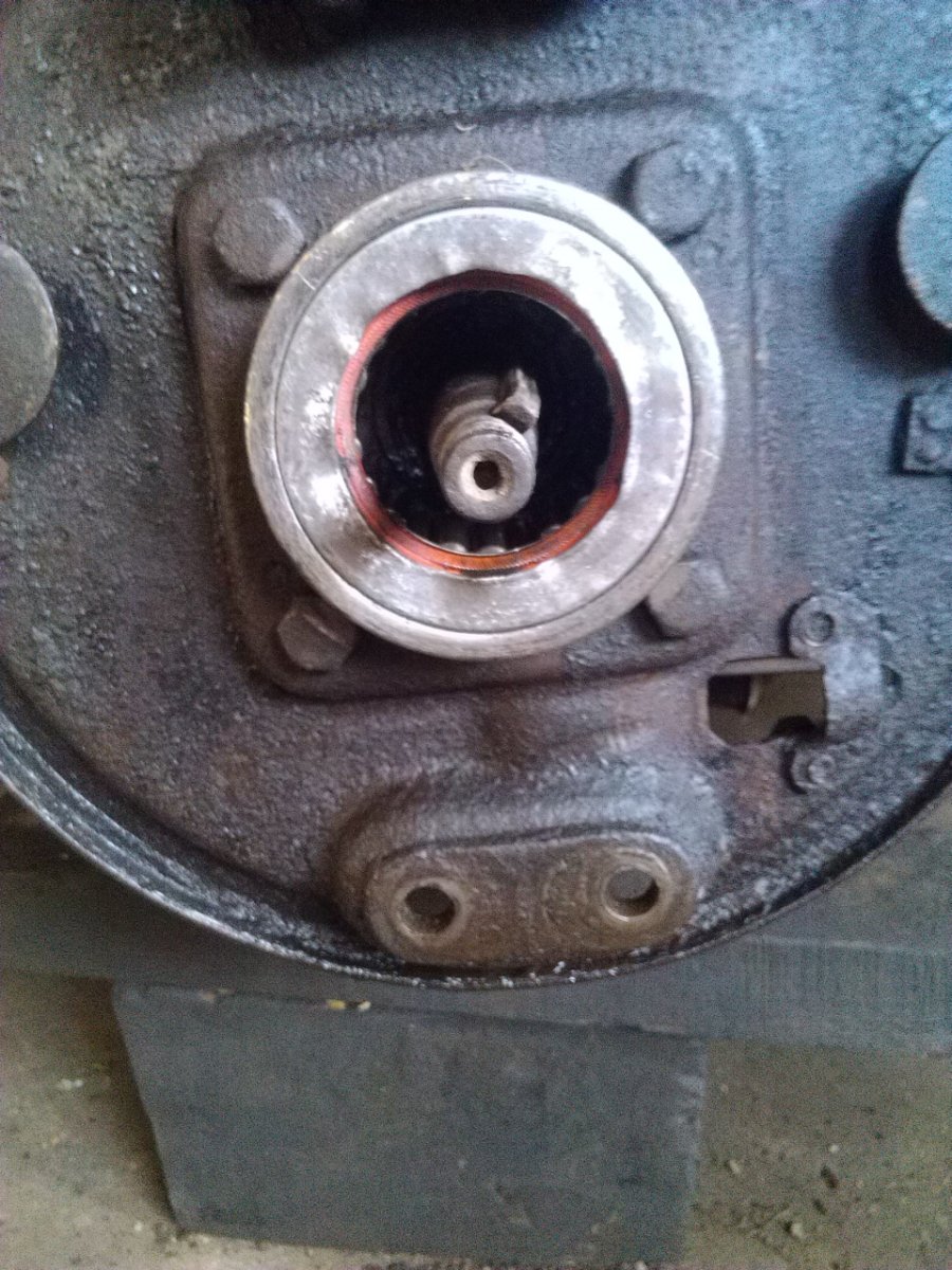

Манкус прав по поводу тонких прокладок(желательно чтобы они еще были раной толщины ).Разве нет замены сальнику один в один.Сейчас таой выбор.
sewer29
30.03.2012
1 025
201
60
ВЛАДИМИР
всё встало без герметика
Реакции: Mankus
sewer29
30.03.2012
1 025
201
60
ВЛАДИМИР
внутренний на 50 встало как там и было, вот в обойму сальник шёл трудновато, пришлось на наждаке заход снять не много

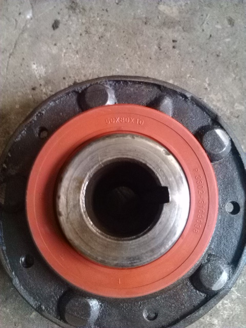

Ставил ГАЗелевский 50Х80Х10, обернув его полоской жести 0,5 мм.

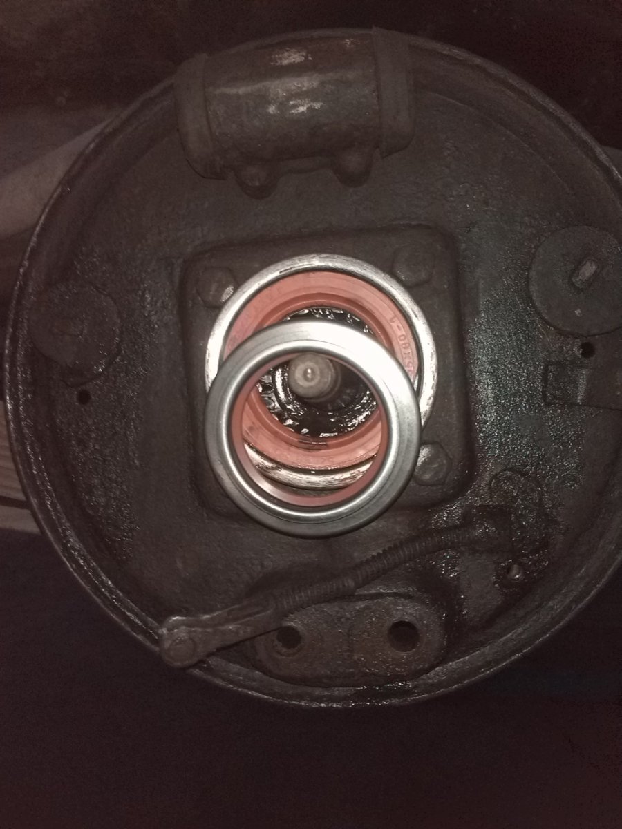

Андрей и Mankus, читать надо внимательно что я написал выше, внутренний идеал ГАЗелевский 50Х80Х10, а кривая железяка это металлическая обойма от сальника ГАЗ 53, этот совет написан выше и по этому совету я и сделал, эта "железяка" и даёт 2 недостающих ММ

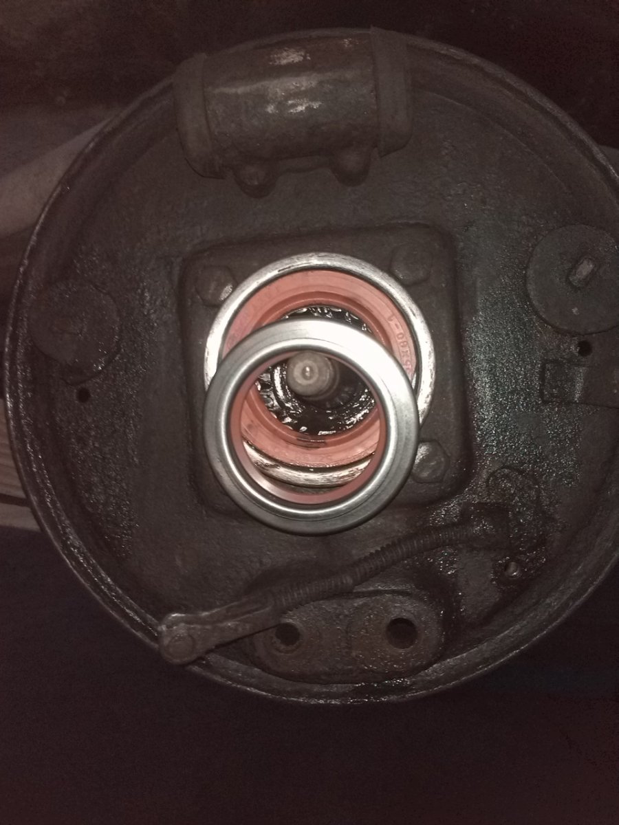

вот эта железяка
16 035
9 435
9 351
954

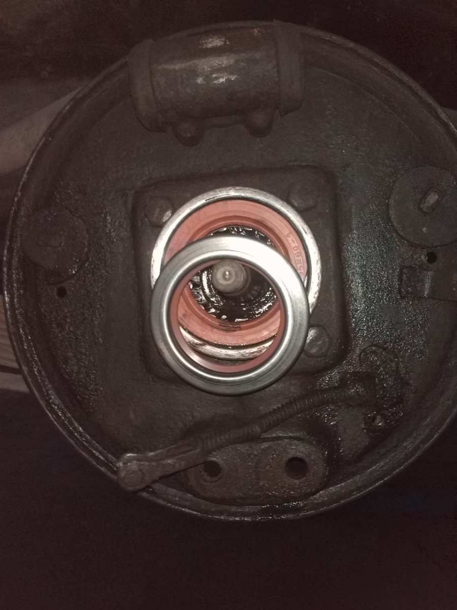

Так стоп! Я не хрена не понял, а без железяки они что свободно там ходят не фиксируются?
16 035
9 435
5 036
3 123
33

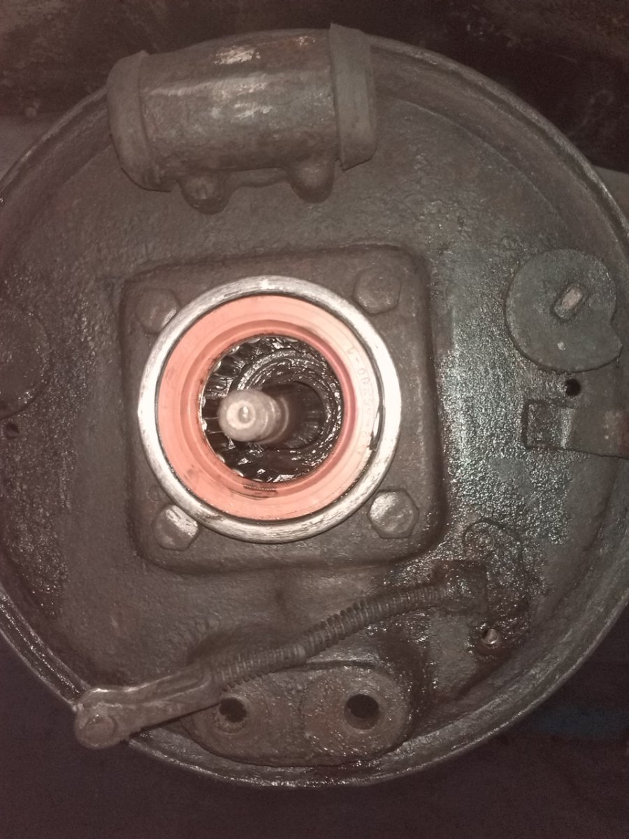

Ну да, посадочный 82 вроде, а сальника наружный 80 мм. Я тоже через обойму от сальника КВ с 402 мотора ставил.
9 351
954
а, ну тогда это по сути ни чем не отличается от моего варианта.
13 348
5 654
тогда я б обойму на герметик сажал, когда масло прогреется, между металлами может сопливить , тем более она слегка деформирована.
sewer29
30.03.2012
1 025
201
60
ВЛАДИМИР
ни какого герметика не надо, он плотно плотно входит, прессуется туго, от того что он по кругу сжимается вот и волны получаются, их я поправил , волны,можно и кольцо выточить, это время искать токаря, а тут пошёл в магазин ГАЗ , купил, достал сальник из обоймы ,вставить 50/80? обрезать ободок и прессуй,
9 076
9 020
логика проста! сальник должен быть ровный!
к сопрягающимся деталям он плотно прилегает! даже можно сказать внатяг! Любая волна протрется мгновенно и вся работа будет насмарку..
проверено на личном опыте!
