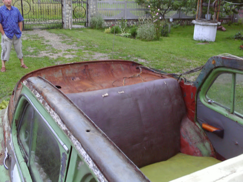

рамка у кабрика почти такая как у седана, только вверху плоская часть с ребром, делается из металла крыши донора и преносятся точки крепления козырьков. Ну и ессно вваривается усилители по углам

Позлравляю с находкой.Плохо конечно что рамку лобового поуродовали.Она у кабрио не такая как на седане.Торпедо от такси конечно вваривать нестоит,лучше поискать обычную.На счет документов ,у меня в старом тех.паспорте вообще ничего не было указано про тип кузова,а в новом написали легковой седан.Проблем при снятии никаких небыло.
Спасибо за ответ. Теперь вопросы:1. Значит щас в т.п. указан тип кузова как седан? 2 А небыло ли в табличке метки типа М-20Б? 3. Мож есть фото поближе передней рамки , и в сложеном виде тента? 4.Усилитель в верхней части рамки это трубка или пруток, каков диаметр и длинна? 5. И очень нужна фотка как приклепана таб. к мот. отсеку снаружи и изнутри ? Надо снимать с учета а таб. лежит на столе :( .P.S. Жду недождусь когда обявится Старина Джек с коментами. :lol:

Сейчас у меня кузов указан как седан.Хотя Гаишник Гаишнику рознь,могути как кабрио записать.Машина попала ко мне с тех.паспортом еще на первого владельца-там небыло указано вообще какой тип.В табличке меток нет.У них просто я так понимаю была отдельная нумерация кузовов. Фото рамки вобще смогу сделать через пару дней если надо.Усилитель над рамкой представляет собой короб+в углах в сторону дверей усиляющие распорки,в виде трубок. В общем на фото все будет видно. Заклепки на моей машине расклепаны изнутри,с лицевой стороны-гладкая часть заклепки.

Я тута, появился... Значит так. Табличка не должна быть ни приклепанная, ни расклепанная, способ крепления к моторному щиту такой же как и на брызговике - на гвоздях-клепках просто с накаткой на теле и посадкой в отверстии, они забиваются и при необходимости выбиваются изнутри. Меток 20Б не было, все стандартно. В доках они все седаны , могут спокойно кабриолет написать, а вообще чего только не писали. Усилитель рамки лобового - трубка, диаметр могу измерить завтра в мастерской, фото погляжу, мож нарою сегодня.
13 421
5 879
пока только это....
13 421
5 879
и это, потом еще будет

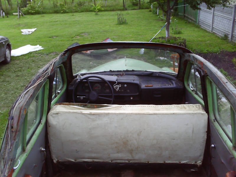

Костя, ты неповеришь кабрик тоже оттуда, я когда его брал, так мне еще "Виллис" предлагали :lol: . Года полтора тому была и М-72 на ходу, где-то в горах. А по поводу реставрации-востановления: реставрация -это очень ответствено. Машынка очень ушатаная. Для начала востановить.
13 421
5 879
поужинаю - скину ишшо фоток :lol:
13 421
5 879
13 421
5 879
вид сверху из салона

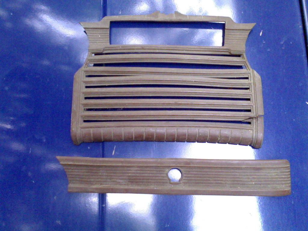

Благодарю!!! Поскрёб тута по сусекам и вот нашел такое:
Что это?
13 421
5 879
ну у Вас , товарищ, и сусеки! На фтот плохо видно, но скорее всего это симбиоз Зимовской решетки и таксомоторного иконостаса М20, кто то в свое время извратился, видны точки отреза и несоответствие линий и форм

Илья ты извини :oops: , но такой она мне досталась вместе с синеньким донором. Если тебя утешит, могу эту подарить :D
Илья
03.05.2006
1 740
8
Киев
autorestavration.com
та не - эта порезана тут уже ниче не сделаешь... - мне б целый иконостас таксишный достать, хотяб на время, чтоб снять копию.. у меня ж такси :oops:

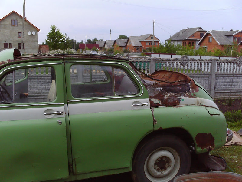

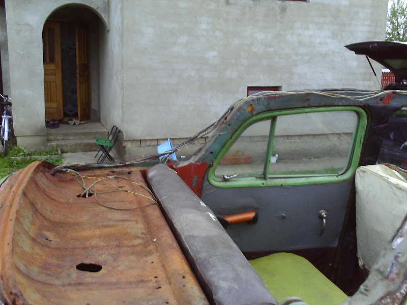

Вот что удалось сделать за прошедшее время:
Возникли следующие вопросы:
1. А кудой у кабрика шла проводка назад к фонарям?
2. Крыша была приварена газосваркой. Как правильно обработать места сварки, дабы с тех мест потом не слезла краска?
3. Подходит ли задняя панель от седана?
