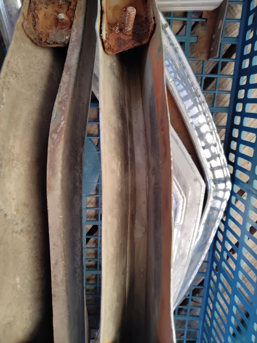

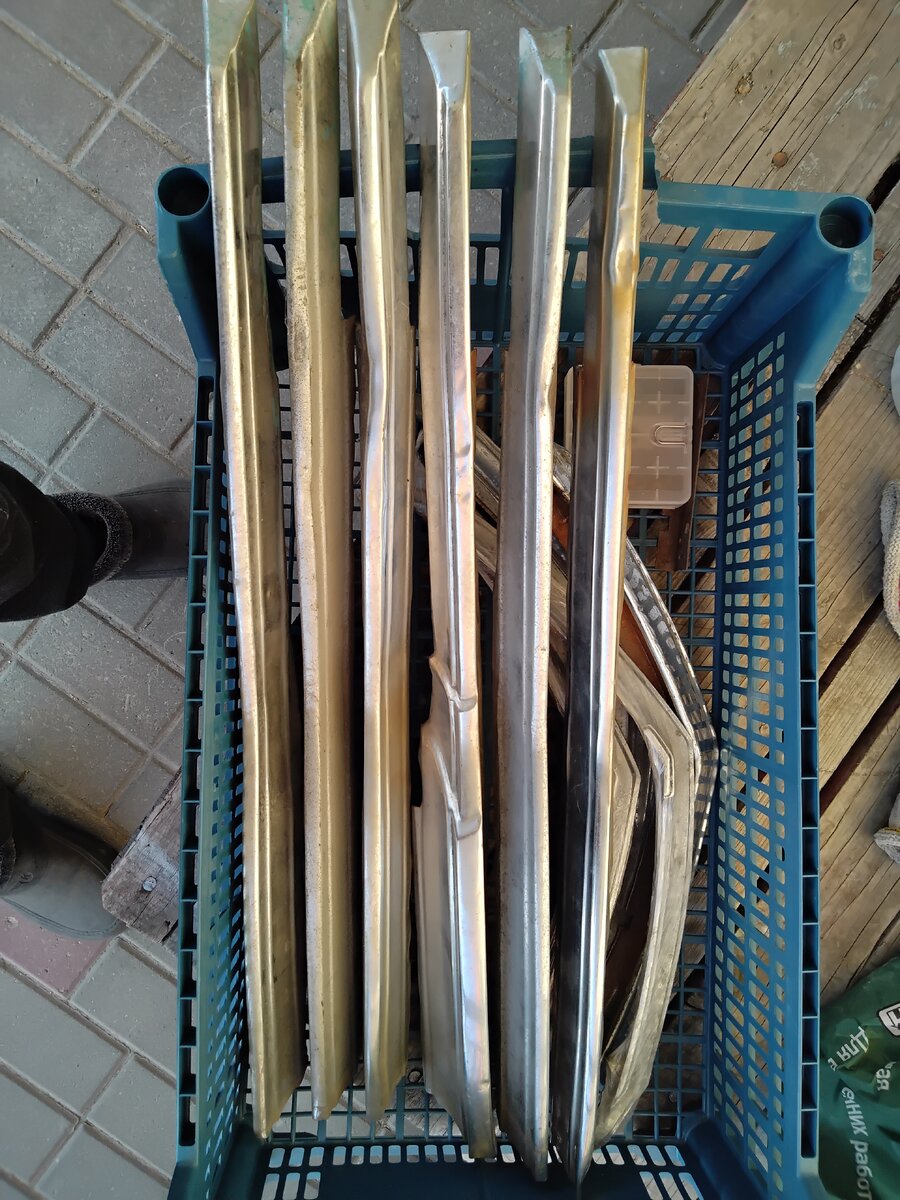

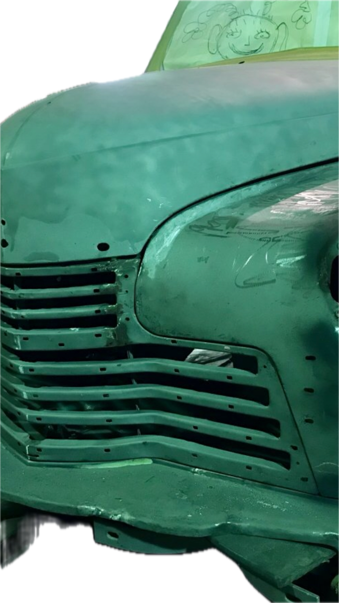

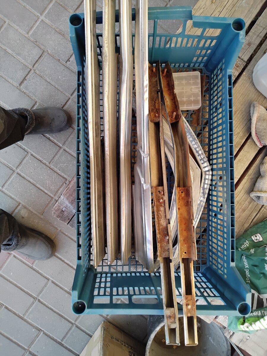

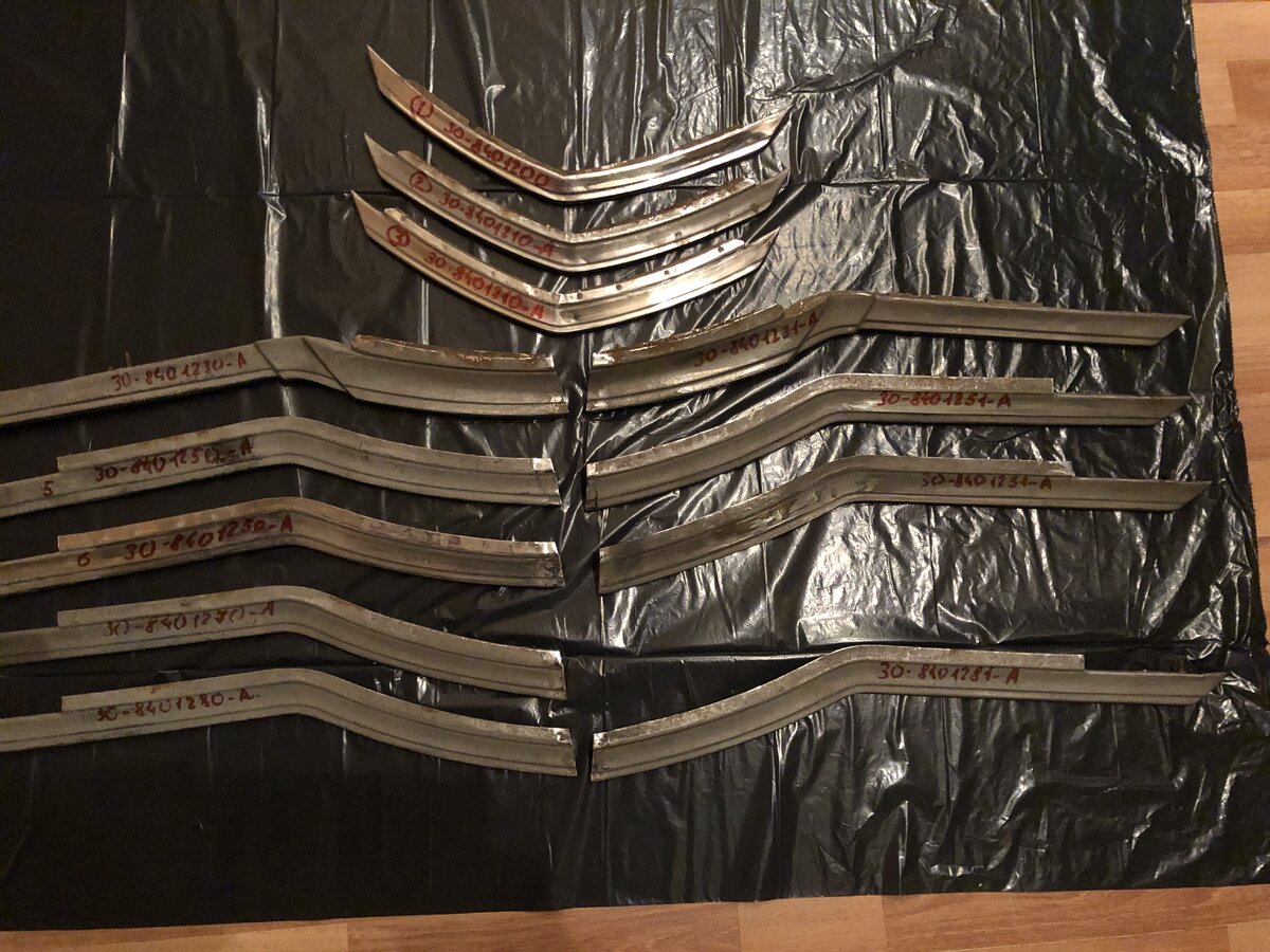

Может у кого есть распетрушеный тельник? Нужен 7 левый элемент годный под перехром (без деформаций и трещин).
Децимальный номер 30-8401271-А. Фото для понимания проблемы.

Нет, не одинаковые. Одинаковые 5 и 6. См. каталог.
7 одинаковый по крепежу с 8, но у 8-ог понизу кромка короче и загнута.
А разве средние три не одинаковые? Что то осталось но как определить?
Фото изнанки если сделаете, я постараюсь понять.

Расстояние между креплениями у нижних разное

Получается где крайнее крепление дальше от края тот и 7

остались надо посмотреть

Тельник восстановлен, тему можно закрыть.
