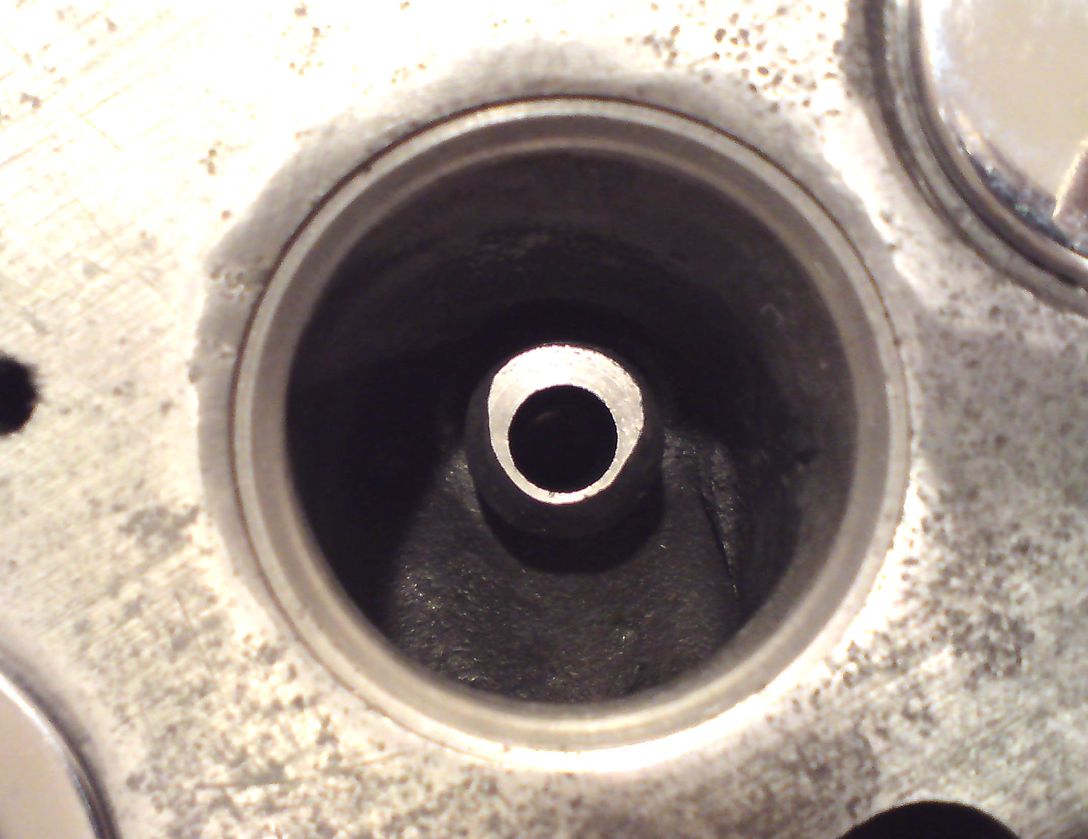

ДВС покрылся прыщами!

Mexanik1980 сказал(а):
Промывать еще раз промывать! Правельно Андрей сказал. У меня такое было тосол сожрал головку :( По теплу дистилированая вода пойдет.
тосол вообще видимо враг для наших моторов.
5 258
3 370
ДА я антифриз залил посмотрим,летом на дист воде ездил накипи почти недает.
16 331
10 800
видимо некоторые антифризы тоже пожирают моторы. :D

Так какой антифриз хороший......или только вода (зимой вообще не вариант) :roll:

Сыровато сильно поди в гараже было, вот и полезли прыщики у машины :)
А антифриз нормальный тот, который дорогой и не поддельный.

В идеале перейти на современный красный по фольксвагеновской маркировке G-12, он рассчитан на применение в алюминиевых моторах и имеет минимальный срок эксплуатации 5 лет.
Синие и желтые, зеленые антифризы имеют срок эксплуатации 2 года и именно они жрут головки и блоки из алюминия, если долго не менять. Однако можно поиметь течи из-под шлангов и фланцев при переходе на красный,т.к. он более проникучий.

Вот вы тут ужасов понаписали про антифриз. Это обычная поверхностная коррозия Ал-сплавов. Влага из воздуха.У меня мотоциклы всегда после сырой зимовки такой дрянью покрываются.Ничего страшного,кроме потери внешнего вида.Лечится и предупреждается только качественной покраской. Вот ссылка,немного прояснит наверное:
http://forum.xumuk.ru/index.php?showtopic=28322

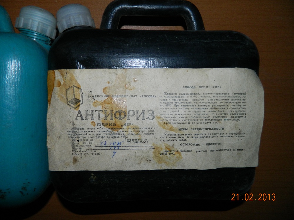

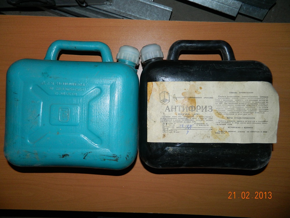

Ого, 85г. выпуска.А у него срок хранения есть какой или если не заливался в двигатель, то без срока давности?
