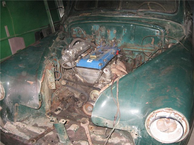

Мало тогда фотографировал,не знал что пригодиться

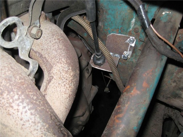

А нет ли фотографии со стороны рулевого вала?
5 230
3 839
На последнем фото кажется что рулевой вал как будто наискось стоит, это обман зрения?
RUSLAN-28
22.05.2011
616
Пенза
Обман зрения.

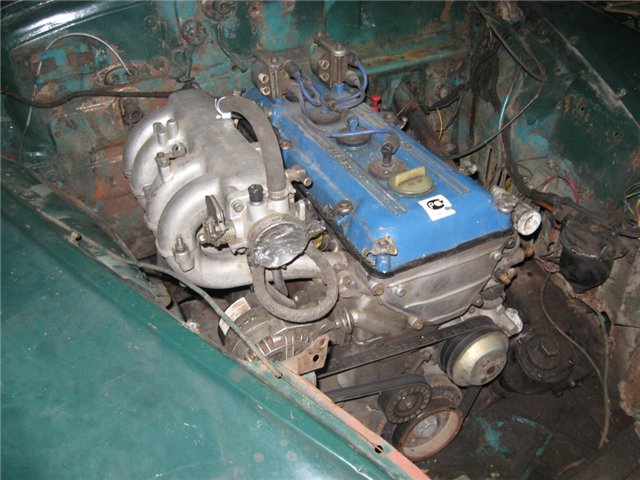

Вся та же комплектуха под капотом в ЗИМе,вдруг кому пригодится
nick_e
20.01.2012
17
На этом фото рулевой вал смотрится очень близко к коллектору, какое между ними расстояние? Руль до красная не нагревается? :)

Удобно не удобно меньше больше мук с установкой. Я то спросил по конкретной машине, той что на фотографии, какое расстояние между коллектором и балкой. :)

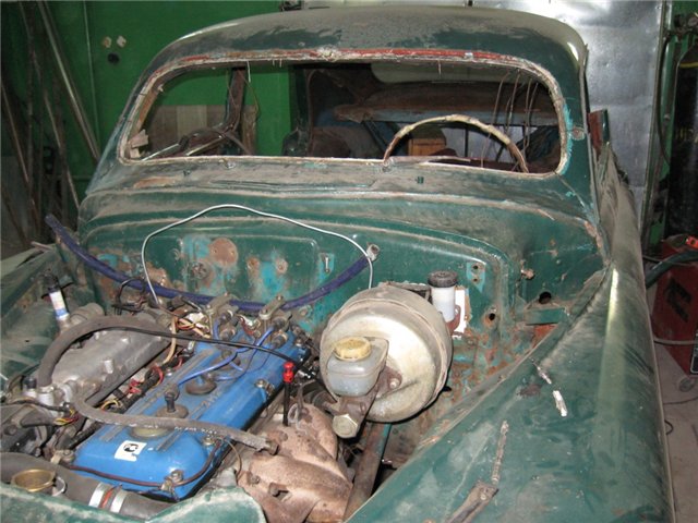

RUSLAN-28
22.05.2011
616
Пенза
Случайно попалась(фото не мое)
nick_e
20.01.2012
17
А где здесь рулевая ??? :oops:
