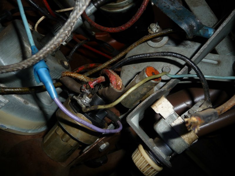

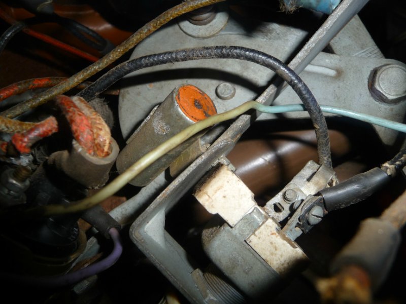

Вообщем залез я в машину, все свои действия сопровождаю на всякий случай фотографиями:
Итак 1 фото, это обратная сторона замка зажигания, который у меня какой-то колхозный и имееет положение для стартера(ключ поворачивается по часовой стрелке два раза-зажигание и стартер, от стартерный клеммы идет проводок( голубой вправо)
Проводок крупным планом + конденсатор :shock: На кой черт он там нужен-непонятно, может кто-нибудь в курсе?

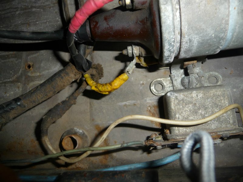

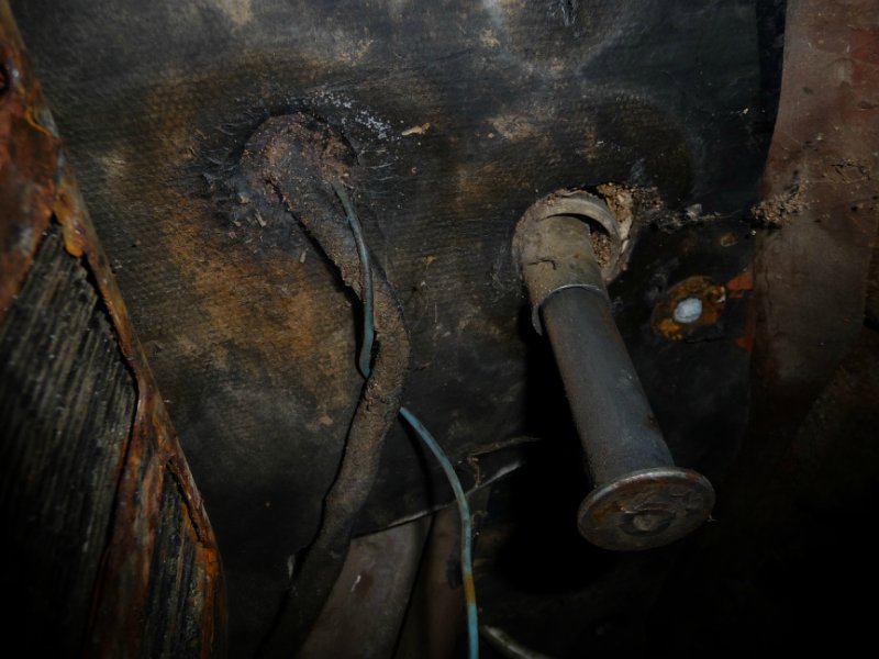

Проводок от стартерной клеммы идет в дырку в моторном щите и выходит...

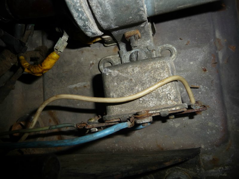

В мотрном отсеке и присоединен к этой загадочной херне, которуя в каталоге так и не нашел.

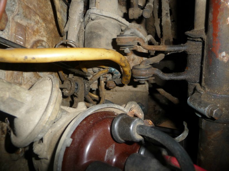

Из херни выходит белый провод , который заходит в большой толстый пучок и спучкается вниз к стартеру...

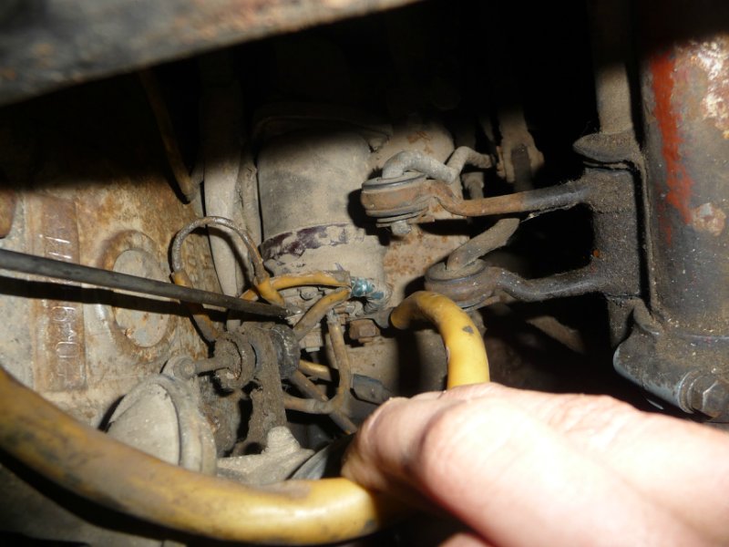

... у которого две большие клеммы- шпильки(если их замкнуть он начинает крутится) и две маленькие клеммы, на которые надеты провода(туда для наглядности я ткнул отверткой.
Я перемыкал все клеммы но ничего нового не произошло. Потом я за что-то не так схватился и меня долбануло током :lol:
Вообщем я понял, что електрическтво мне не по душе.
И еще из-за этих колхозных нововедения даже негде посмотреть что есть что, а может я просто тупой? :roll:
А на датчике я просто забил, пусть пока так будет, а потом вырву все это с корнем и куплю новую проводку в ретродетали :twisted:

да проводка не очень..хрень это реле :D может оно вышло из строя..кондер стоит видимо его включали в цепь стартера, чтобы исключить подгорание контактов и т.д на замке..нужно взять этот синенький проводок и подать на него +. и еще, отверткой просто не на ту клемму ткнули... :D

реле видимо поставили для включения стартера чтоб не горел замок зажигания..оно ни чего не регулирует при повороте ключа реле замыкается и подает питание на втягивающее реле стартера..если провода идут к реле и к стартеру то это точно оно..просто некоторые ставили реле на включение катушки зажигания типа секретка....можно проводком замкнуть контакты реле...если закрутиться стартер.то на реле хана контактам..короче надо проверять проводку...жаль далеко машина я бы помог.

Все понятно. Замок и стартер от М21.
При замыкании клемм замка( положение вкл ст) на голубом проводе должно быть напряжение.
Оно же и должно быть на клемме реле. При замыкании катушки реле ток пойдет на втягивающее реле стартера.
Можно просто давать напряжение (с акк) на клемму втягивающего - та ,что ближе к рулевой колонке . Должно срабатывать втягивающее.
При перемыкании больших клемм (ток идет на обмотку стартера) начинает крутиться стартер.
Если на реле стартера ток есть, возможно подгорели контакты реле.
Можно просто проводом перемкнуть голубой и белый или дать на белый ток с акк. Стартер должен заработать.
Если при этом он только щелкает, надо разобрать втягивающее и зачистить или перевернуть *пятак*
