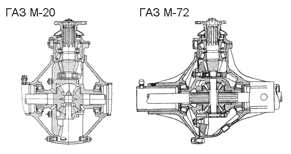

Итак говспода хорошие, вот решил предметно поработать над этой идеей!
У кого нибюудь есть потроха от класического колхозного уазовского моста аля 469го.
А именно нужна ведомая шестерня всборе с коробкой сателитов для замеров, с возвратом разумеется.
Суда по этой картинке пересадка вполне вожможна, ибо нутро моста М-72 это по сути УАЗовское нутро.
ещё
Штурман
08.04.2008
1 123
197
62
г.Уфа
Возьми мост от НЮСИ ,перевари площадки ...и всё..... :D Ах..да.... ещё тормозные шиты переставить надо. И будет у тебя мост от М72.... :D
Мне не нужет мост от 72, мне нужен мост от победы )
