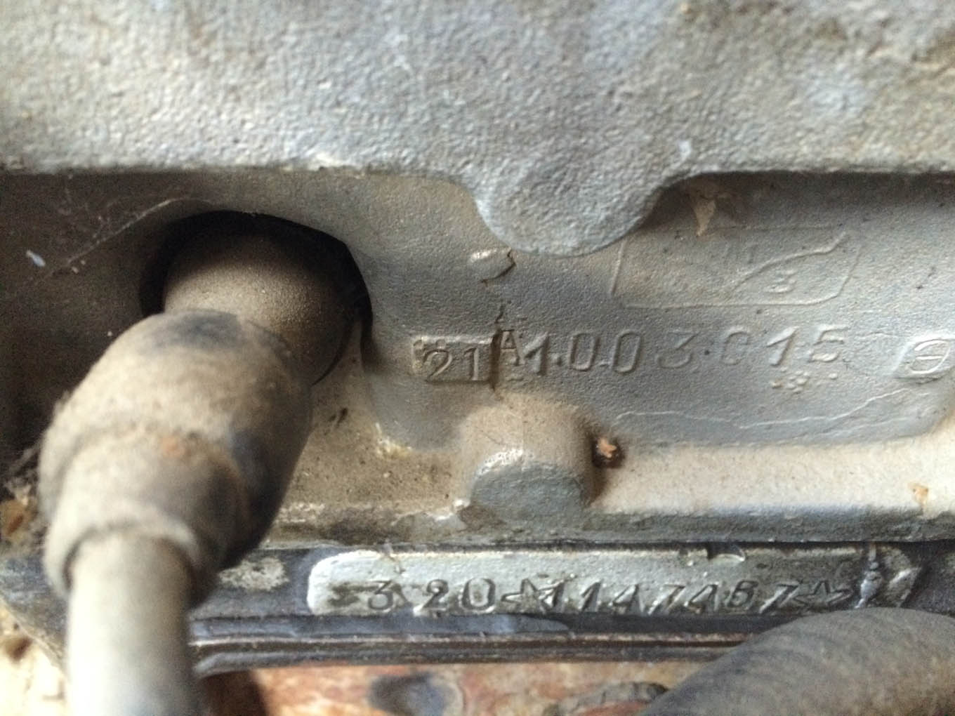

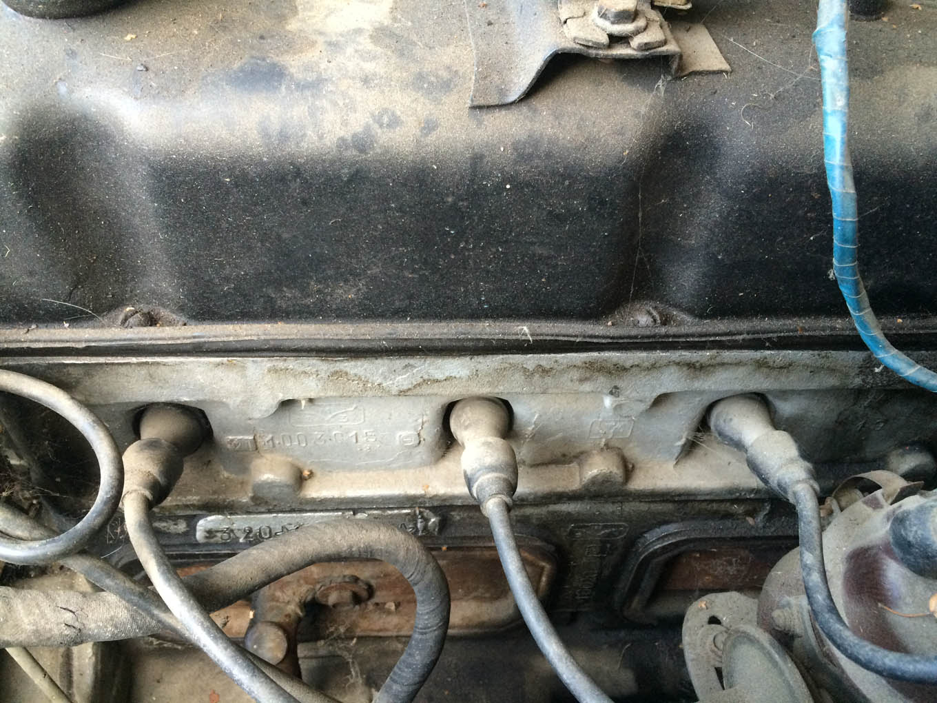

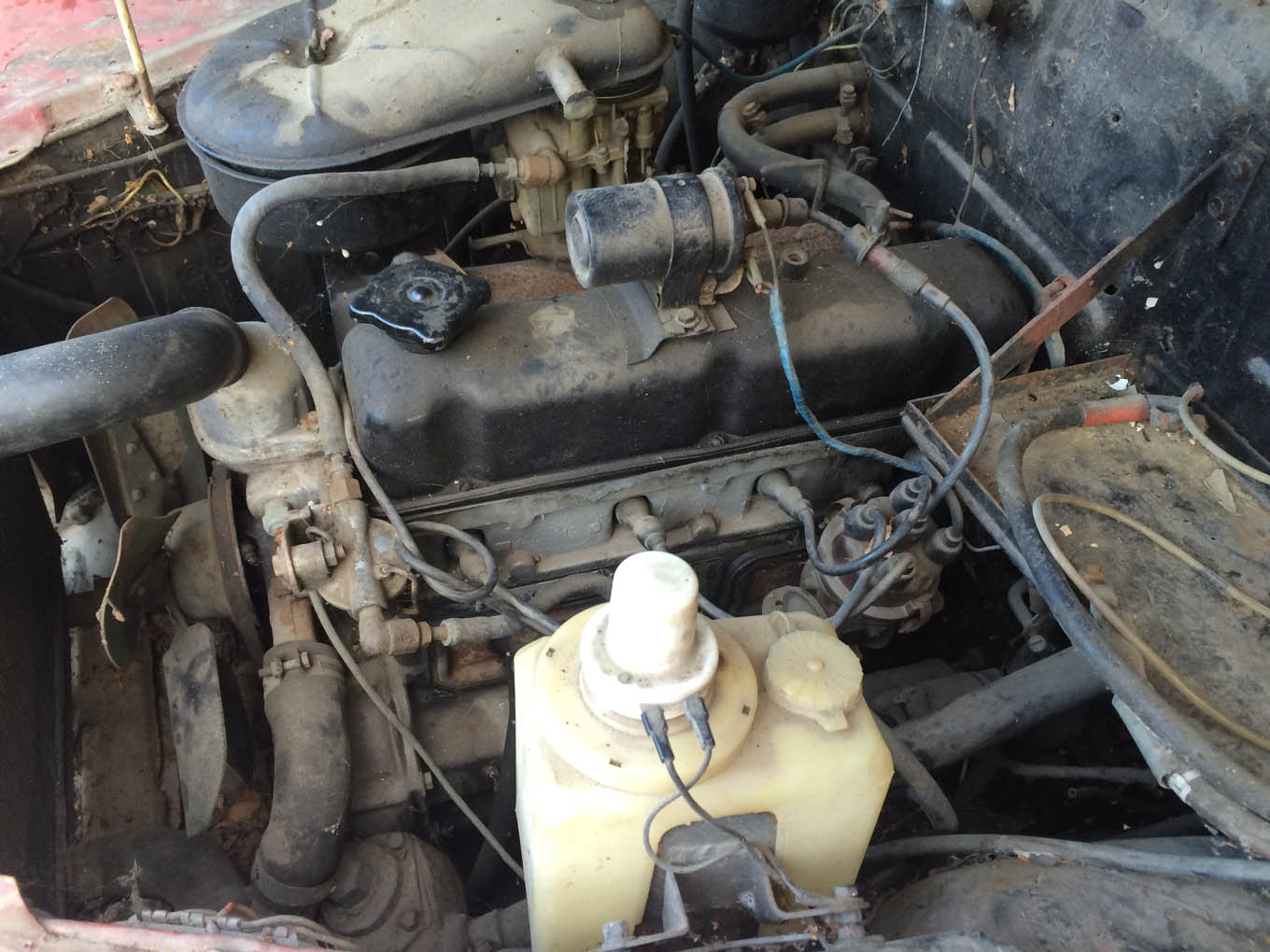

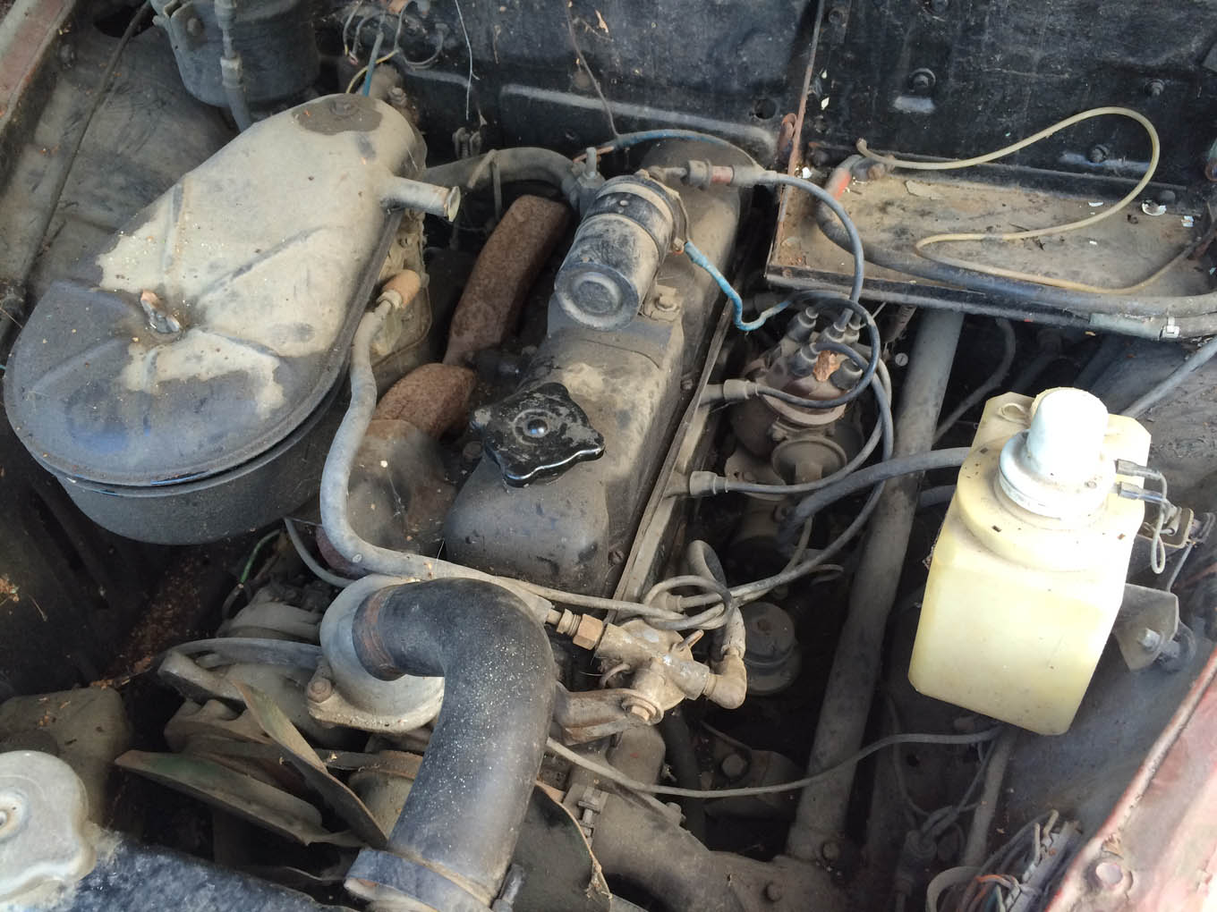

С выбором подвески для моего авто вопрос решен viewtopic.php?f=17&t=11781. За советы всем спасибо, друзья. Закономерно встал вопрос выбора двигателя. На доноре установлен такой вот двигатель. Модель я самостоятельно не смог определить
Помогите определить модель двигателя для последующей дискуссии.

21-ая Волга же, написано даже на нем 21-1003015.

Ну да он самый.
