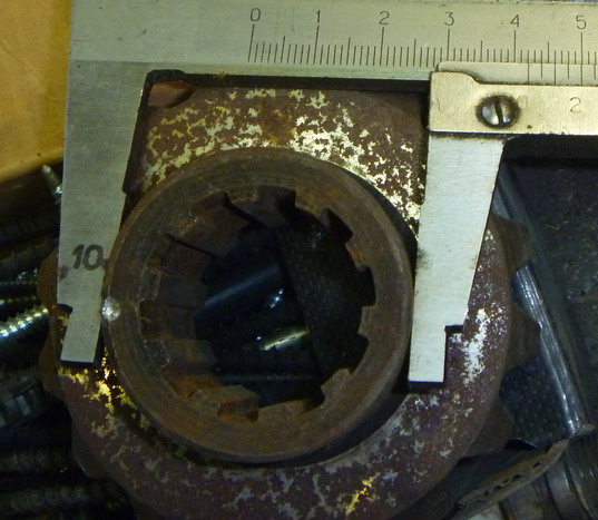

А мне кажется 21-е, у УАЗа снизу заглушка на резьбе, а 21-е со стопорным кольцом.

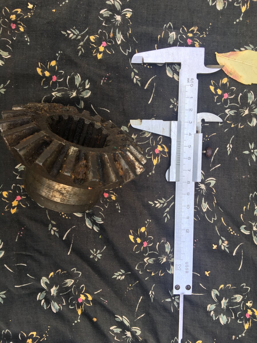

Чей туфля?

Это не туфля, полуосевая шестерня дифференциала, 21, 69, 469, похоже. Для точности нужны размеры.

На вряд ли, у этого семейства шлиц полуоси крупный, а тут мелкий, может быть от волги более поздней.

газ 21 второй и третей серии

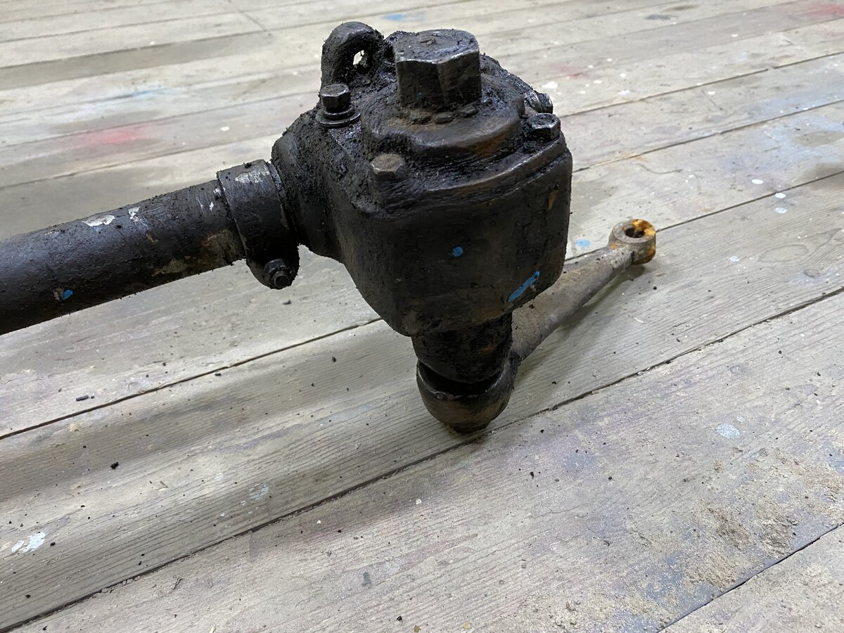

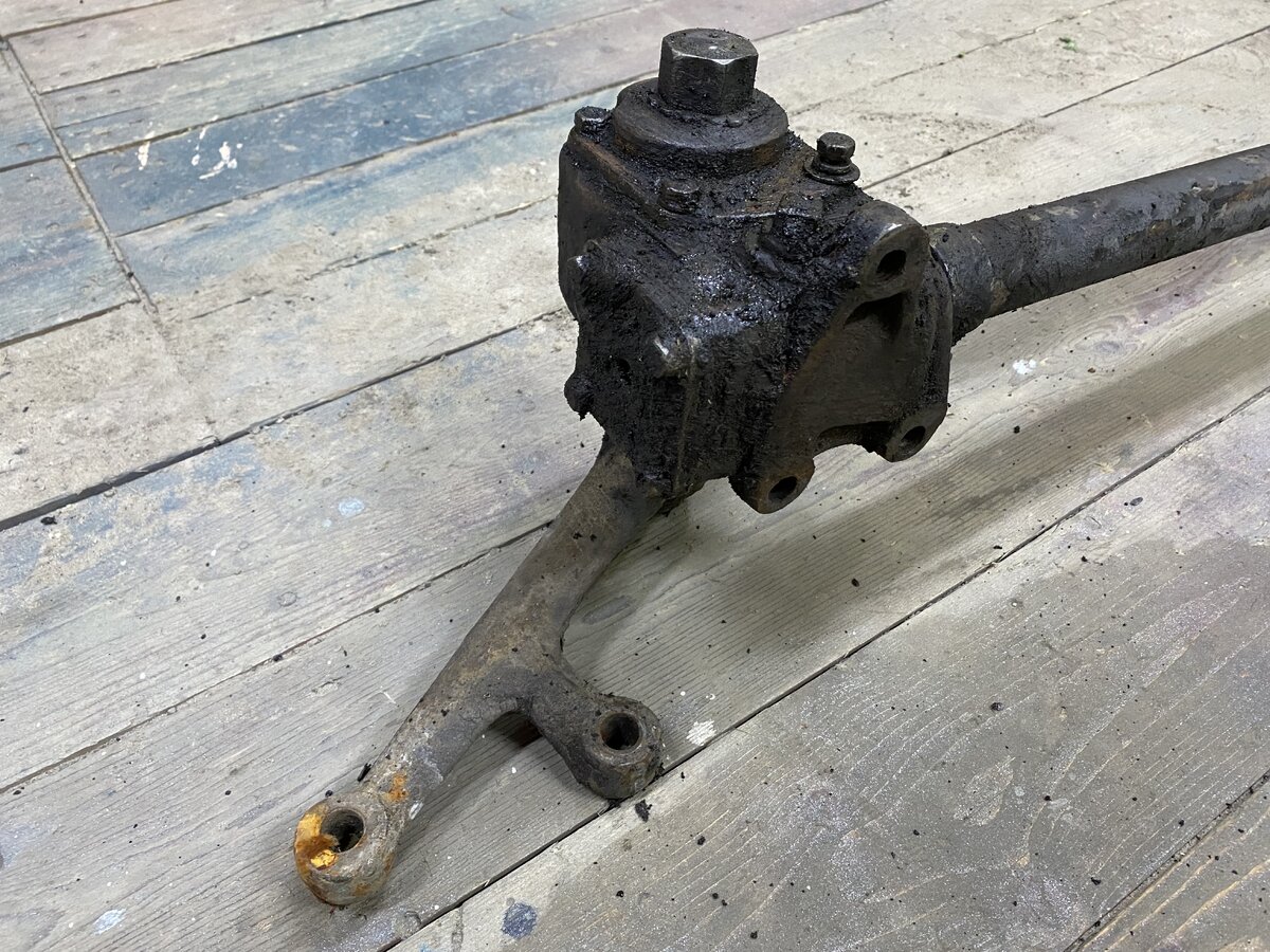

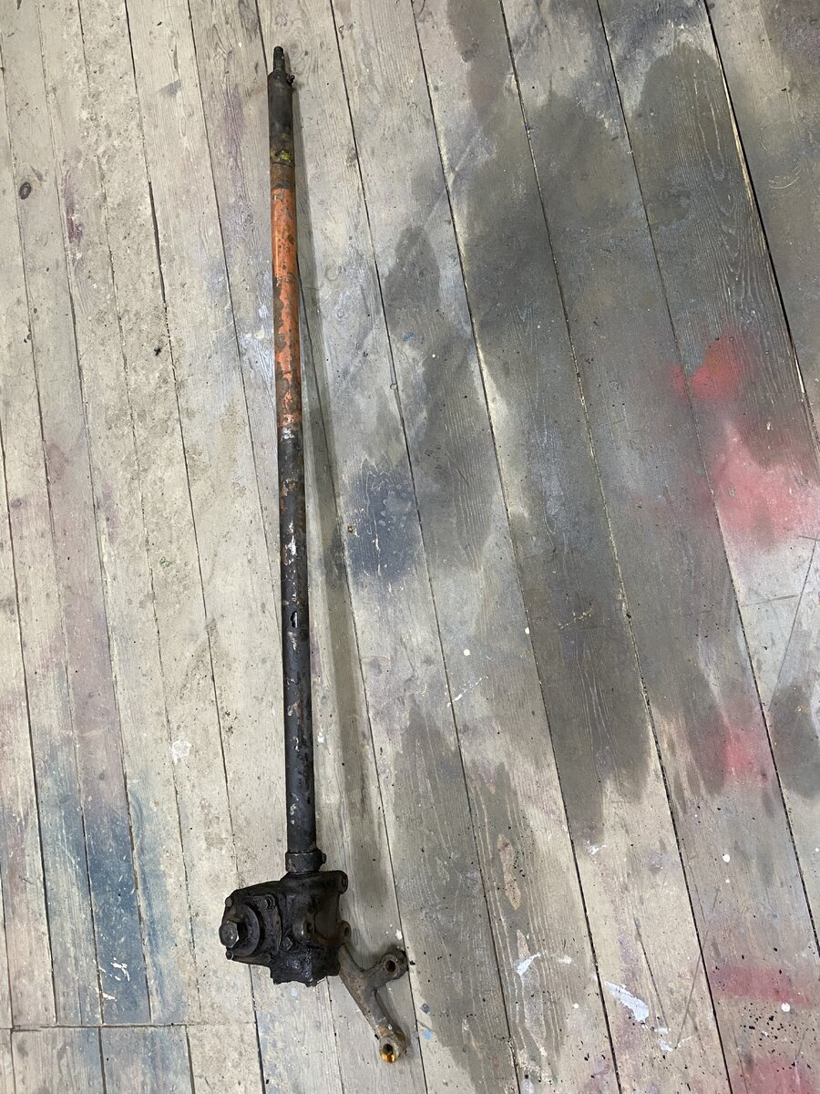

Прошу опознать редуктор рулевого, смутила доппластина крепления редуктора на подрамние, стоял на Победе.

С ГАЗ-24, начиная полуосевая шестерня дифференциала, .
Нет, не легковое это. Как полуосевые Волговские выглядят я знаю, перебирал однажды 21-й мост. Та, что у меня раза в полтора больше волговской. Там на второй фото 125 штангенциркуль для масштаба положен.

Тягаредуктора самодел . Из победа всяких тяги делалась рулевая трапеция по типу газ 21. Ставил такую на свою машину.
