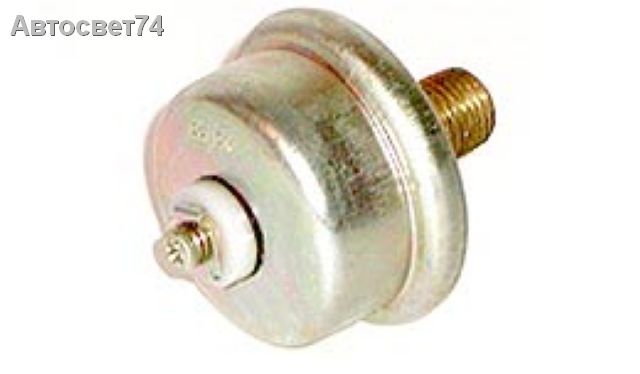

Ситуация такая: Когда мне достался автомобиль комбинации приборов на нём не было, когда её нашёл и стал устанавливать возникла проблема с датчиком давления масла. По идее напряжение к датчику подводилось через какое-то сопротивление, к тому-же в инструкции было указано, что при подключении датчика нужно иметь в виду, что он расчитан на другое напряжение и прямое его подключение приведет к его поломке.
Я, вроде, рассчитал что резистор должен быть сопротивлением около 15 ом. Но схема заработала не правильно - когда включаешь зажигание, не запуская двигателя, датчик уже показывает максимальное давление в системе...
Доделывать я тогда не стал, все откладывал на потом, а теперь вот сгорел датчик давления масла. Сейчас буду менять, но при подключении опять будут не правильные показания... Подскажите, что я делаю не так?
igor86
16.09.2010
С-Петербург
У меня было что-то похожее, при включении зажигания указатель показывал где-то 1 атм, ситуация разрешилась установкой другого датчика ММ9. Вообще никаких резисторов у меня не стоит дополнительно, с датчика идет сразу на указатель давления на торпедо. Датчики ММ9 часто продаются ненадлежащего качества.
Andrei
10.03.2010
345
Алтайский край, г. Барнаул
Большое спасибо за совет!!!
Я сейчас измерил сопротивление между выводом отключенного датчика и корпусом автомобиля - 0 Ом, т.е. к.з. Думаю - датчик умер, попробую съездить купить...

ММ9-москвич.
У меня такое было, новодельный датчик проработал почти ничего и закоротил.
9 342
929
между прибором и датчиком ни каких дополнительных элементов кроме проводов!

У меня походу погиб датчик (ММ9), а может и приборка, но начну с простого.
Где в Москве можно купить этот чертов датчик? Ни в Лорде, ни у нас в Пушкино его нет.
7 491
2 460
Я покупал в Южном порту в рядах у дядьки, который торгует москвичевскими запчастями. Но выбирать стоит внимательнее -- как-то невнятно выглядели эти датчики и пласмассовая изоляция была растрескана.
З.Ы. Приборку просто проверить -- провод от датчика открутил и к массе приложил. Через пару минут работающий показометр должен что-то начать показывать. Или не к массе, а +12 подать...
