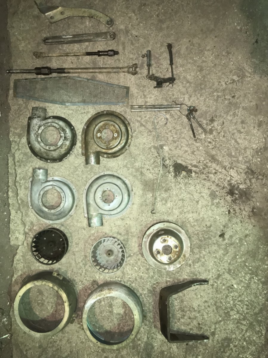

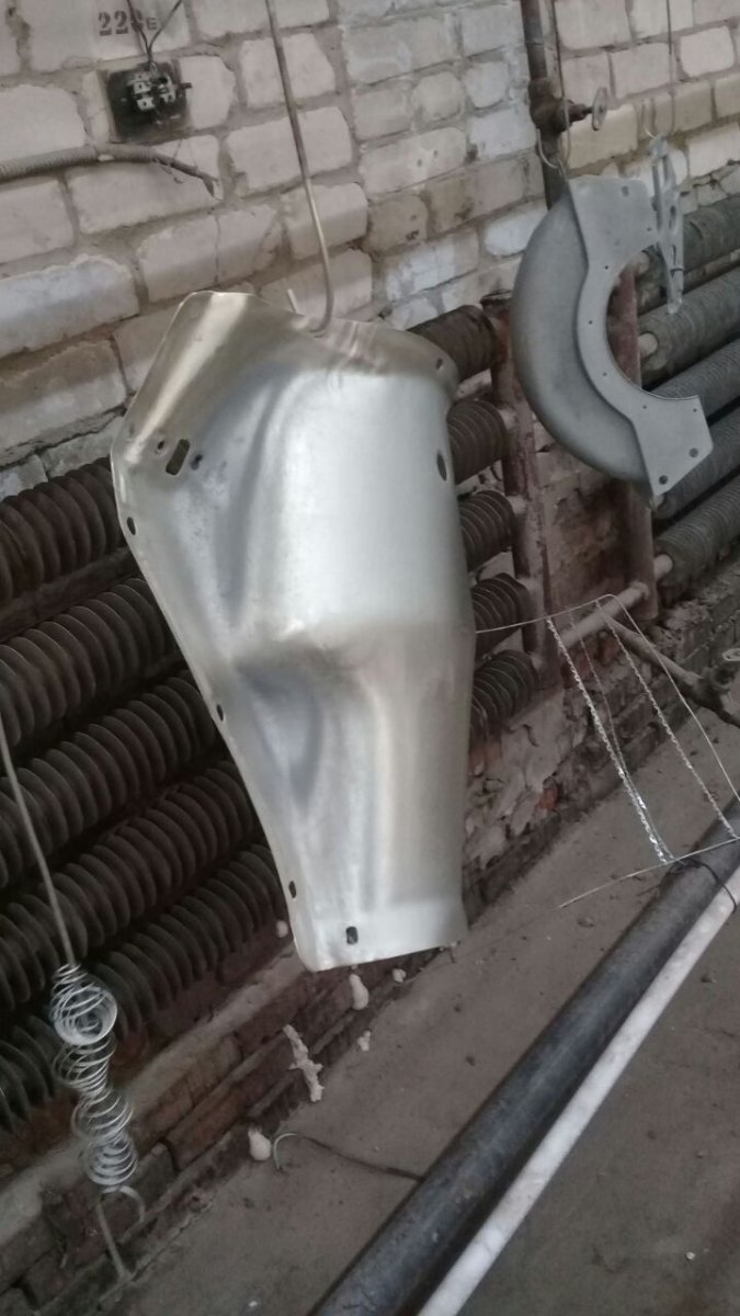

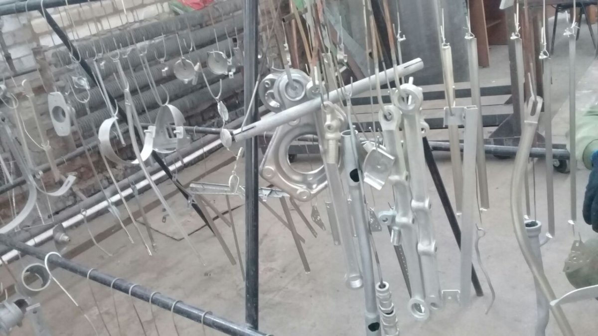

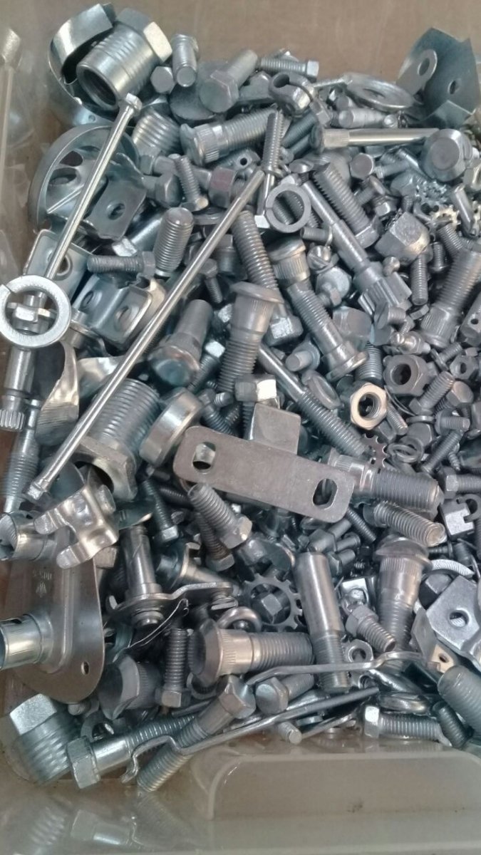

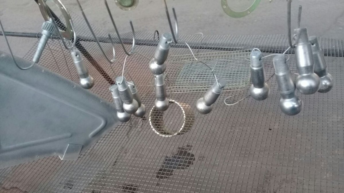

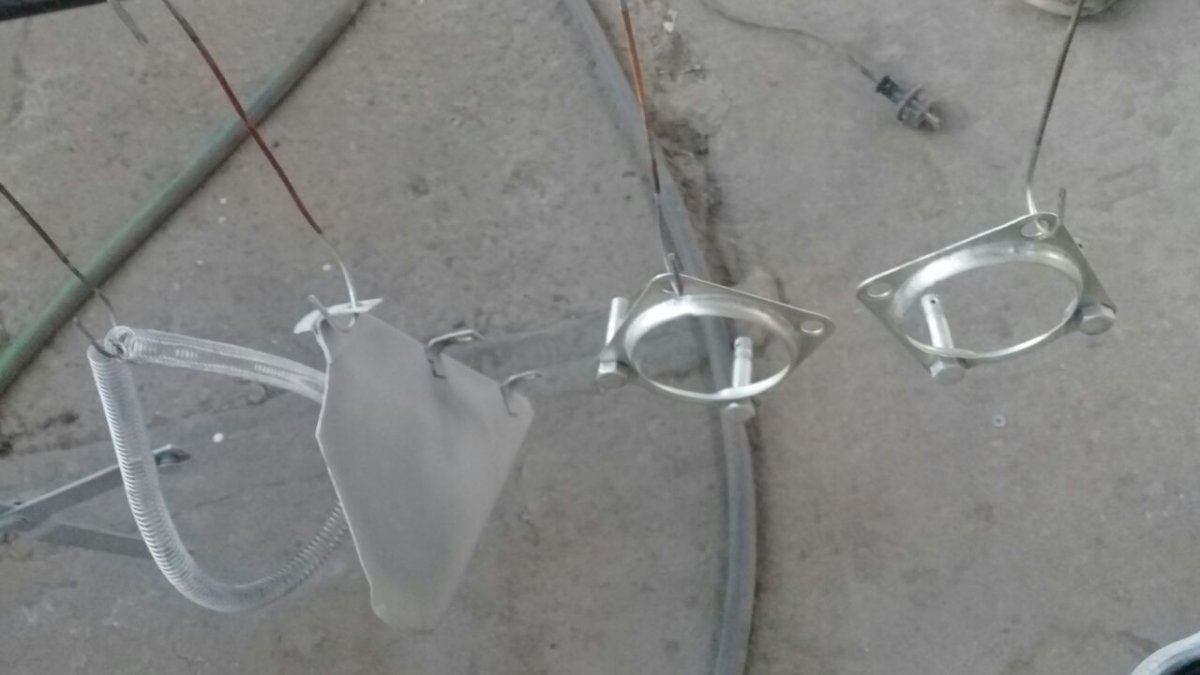

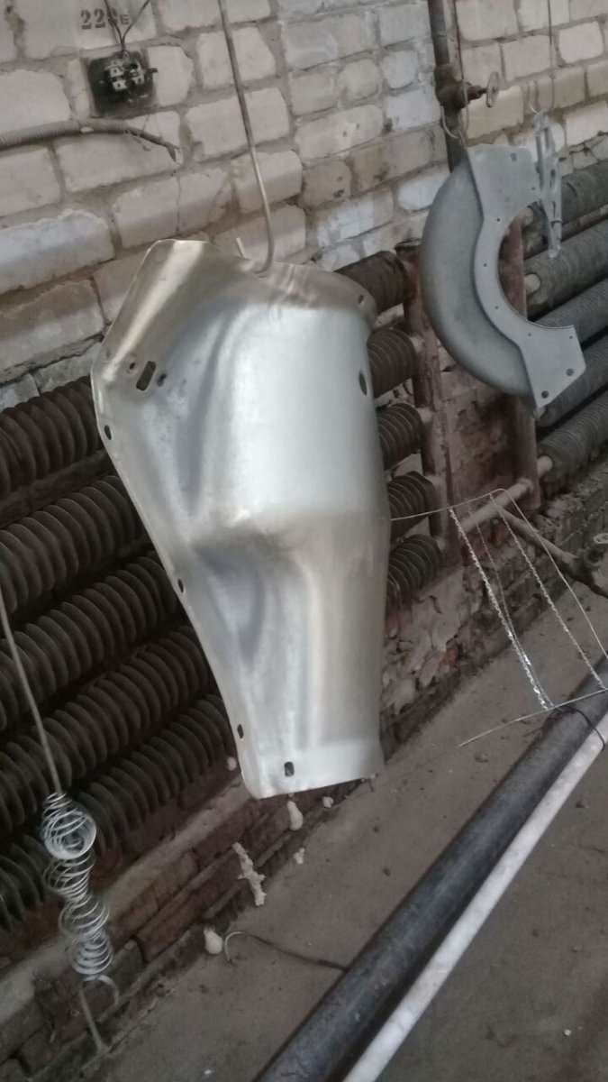

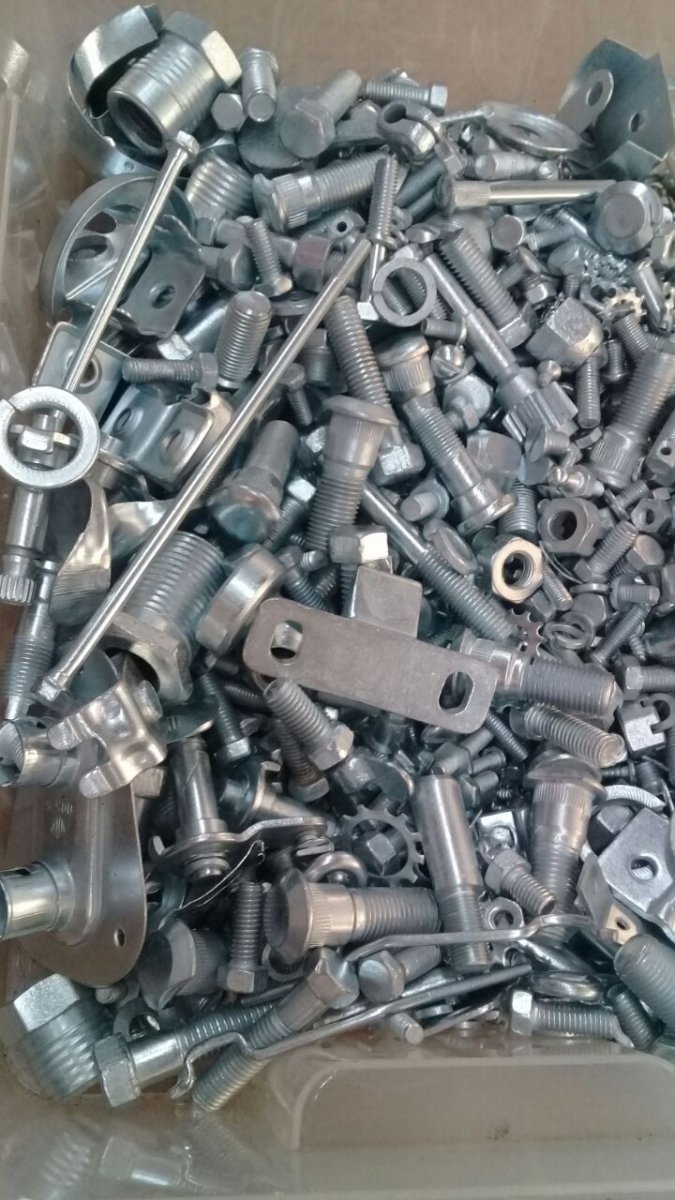

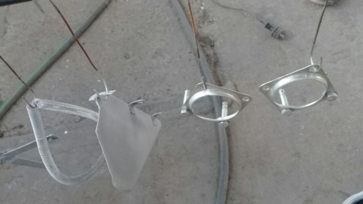

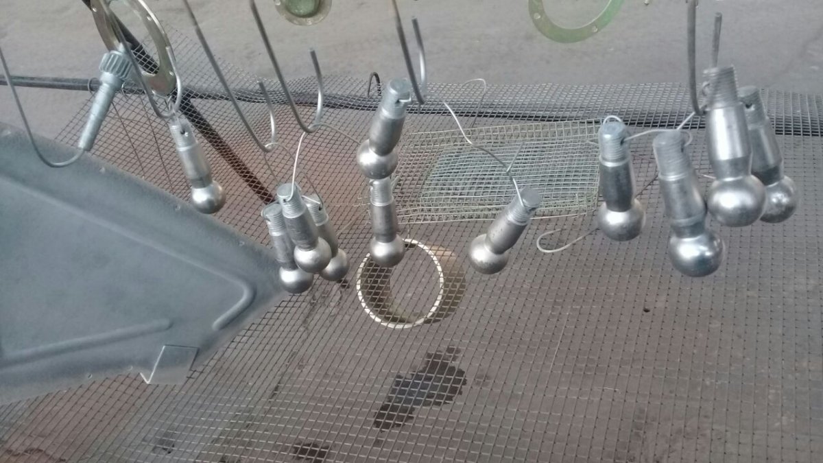

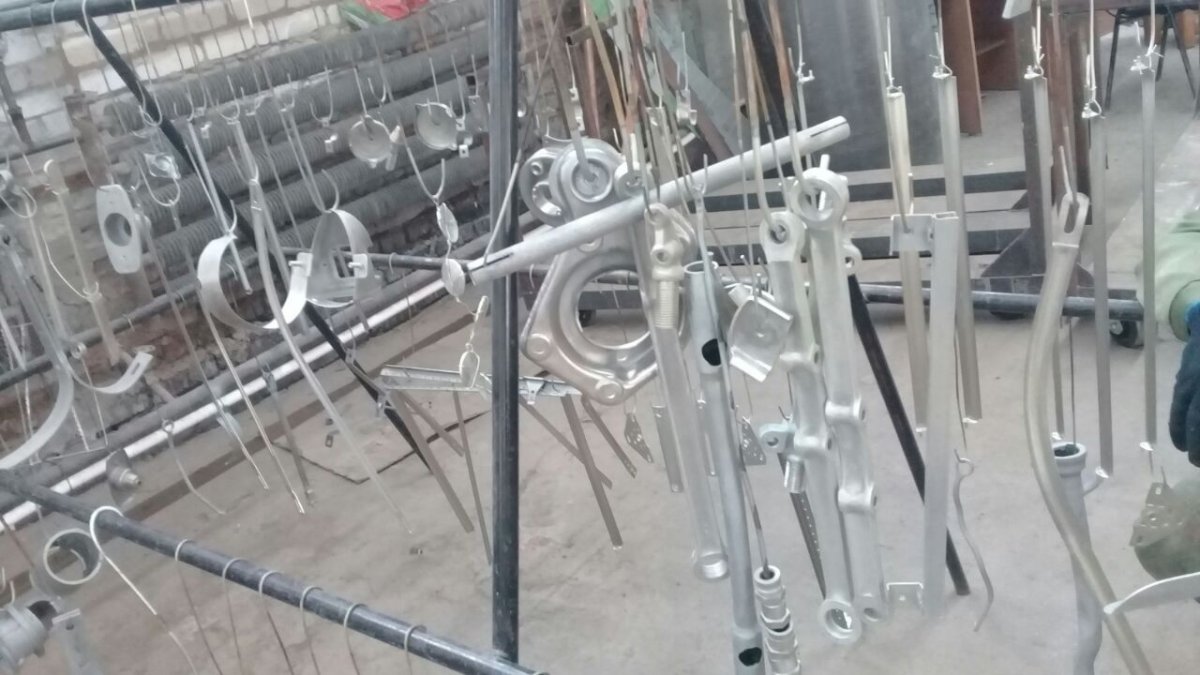

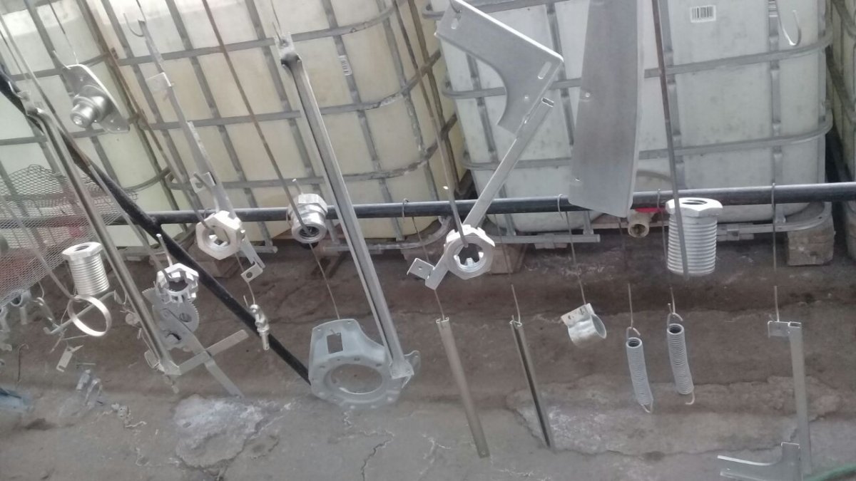

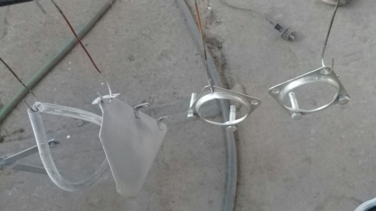

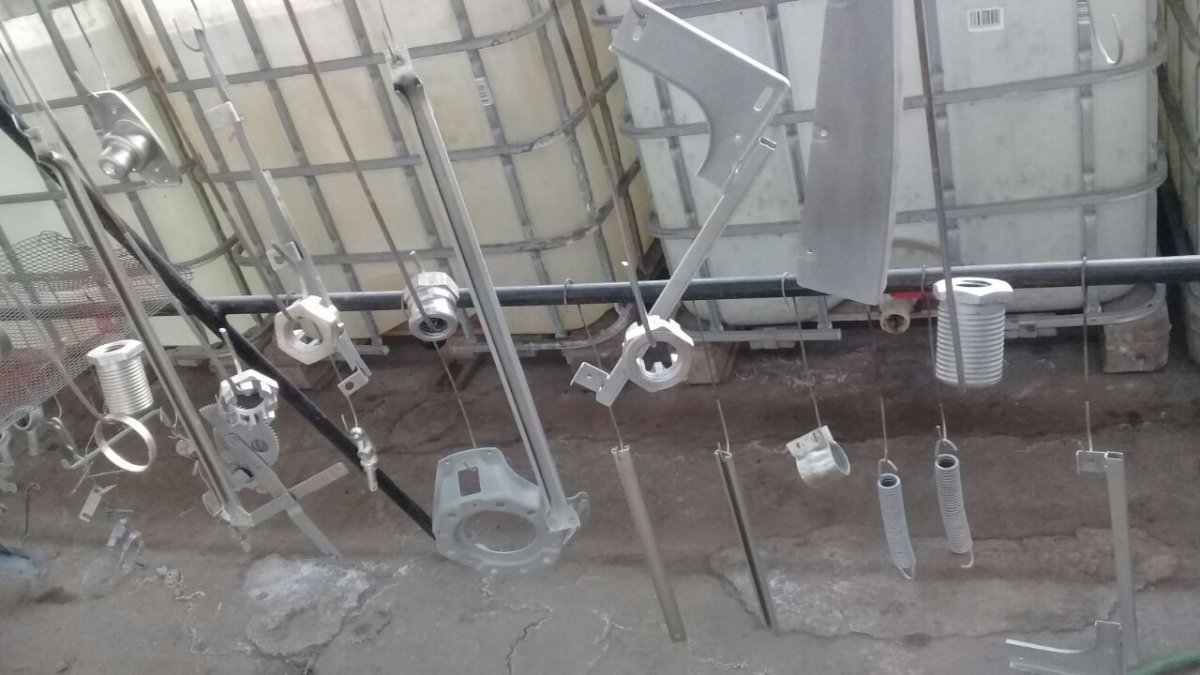

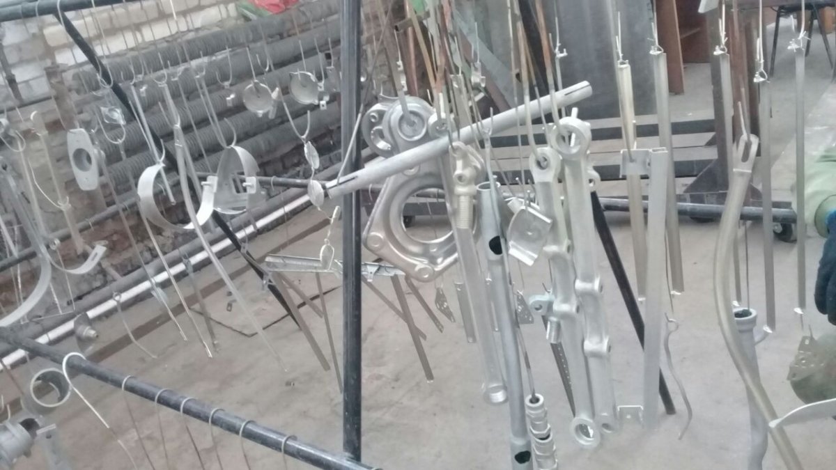

Коллеги, могу с уверенностью рекомендовать. Производство по цинкованию изделий со старых авто. Один недостаток-Барнаул. ТК КИТ. Москва-Барнаул, 10 дней, 100 кг, 2500 руб. Стоимость цинкования, в районе 100 р/кг. Фото крайней работы приложены.делают в течении 5 рабочих дней, т.к. Очищают от ржи и остатков ЛКП и смазки/ грязи. Очистка в ванных, растворами. Лучше самим зачищать по мере сил.

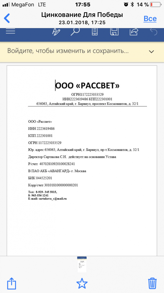

Не реклама и труд тернистого поиска , нашёл EvgenB
Тел и реквизиты:
+7 (929) 345-50-15
Реакции: wildrain и Pika
EvgenB
17.09.2015
1 235
910
Я все чищу по максимуму, дальше смывают что осталось растворами

EvgenB
17.09.2015
1 235
910
Щеткой на дрели
Тел и реквизиты:
+7 (929) 345-50-15
Спасибо Евгению и Олегу ,и всем остальным за информацию,буду тоже договариваться,так-как ближе Барнаула мне уже не найти.

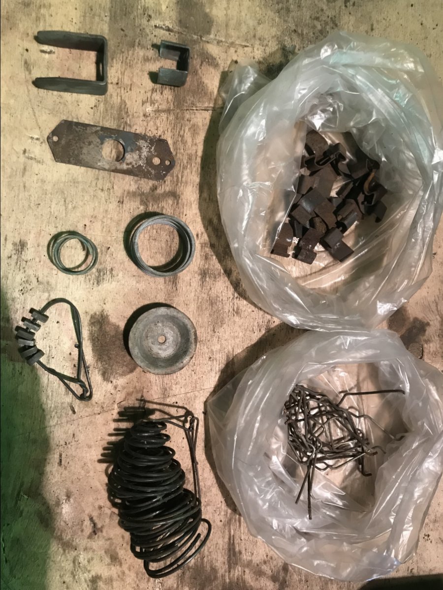

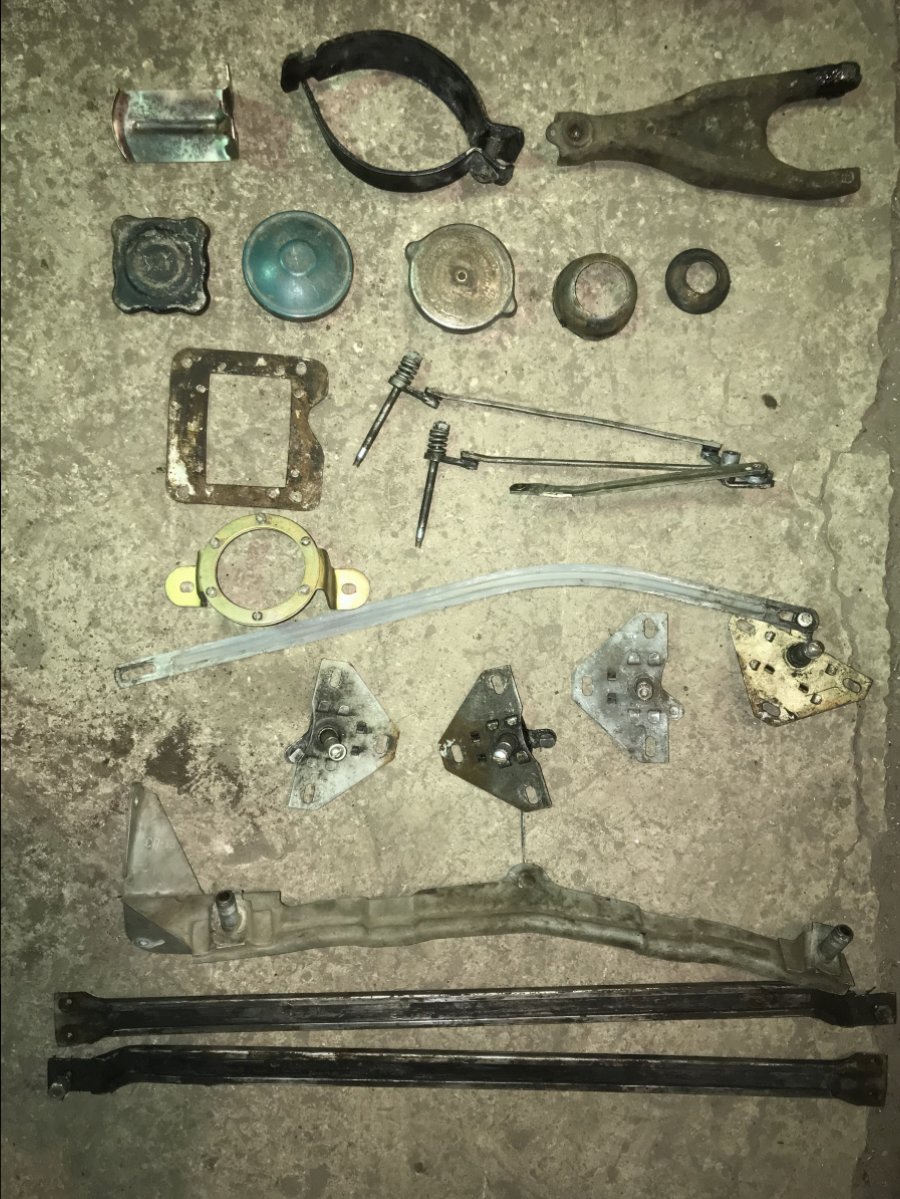

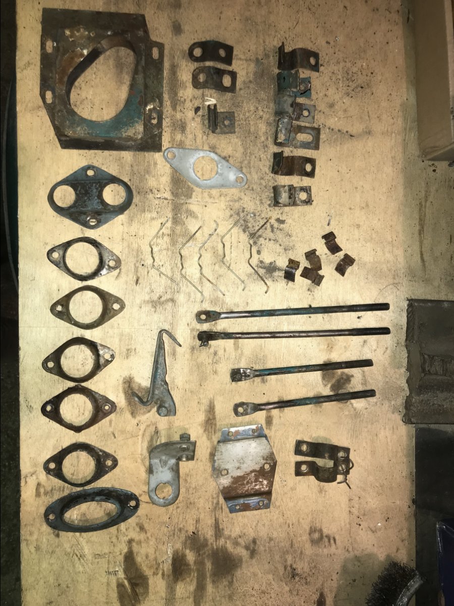

Подскажите пожалуйста. Товарищ БЕГИмот собрал подробный список за что ему огромное спасибо .Остался только вопрос, что из этого списка было в белом цинке, а что в жёлтом?
Или все цинковать белым и не заморачиваться?
4 258
9 256
Все в белом цинке должно быть.

13 421
5 879
обоймы под проводку и патрубки печки всегда крашеные в черный цвет
