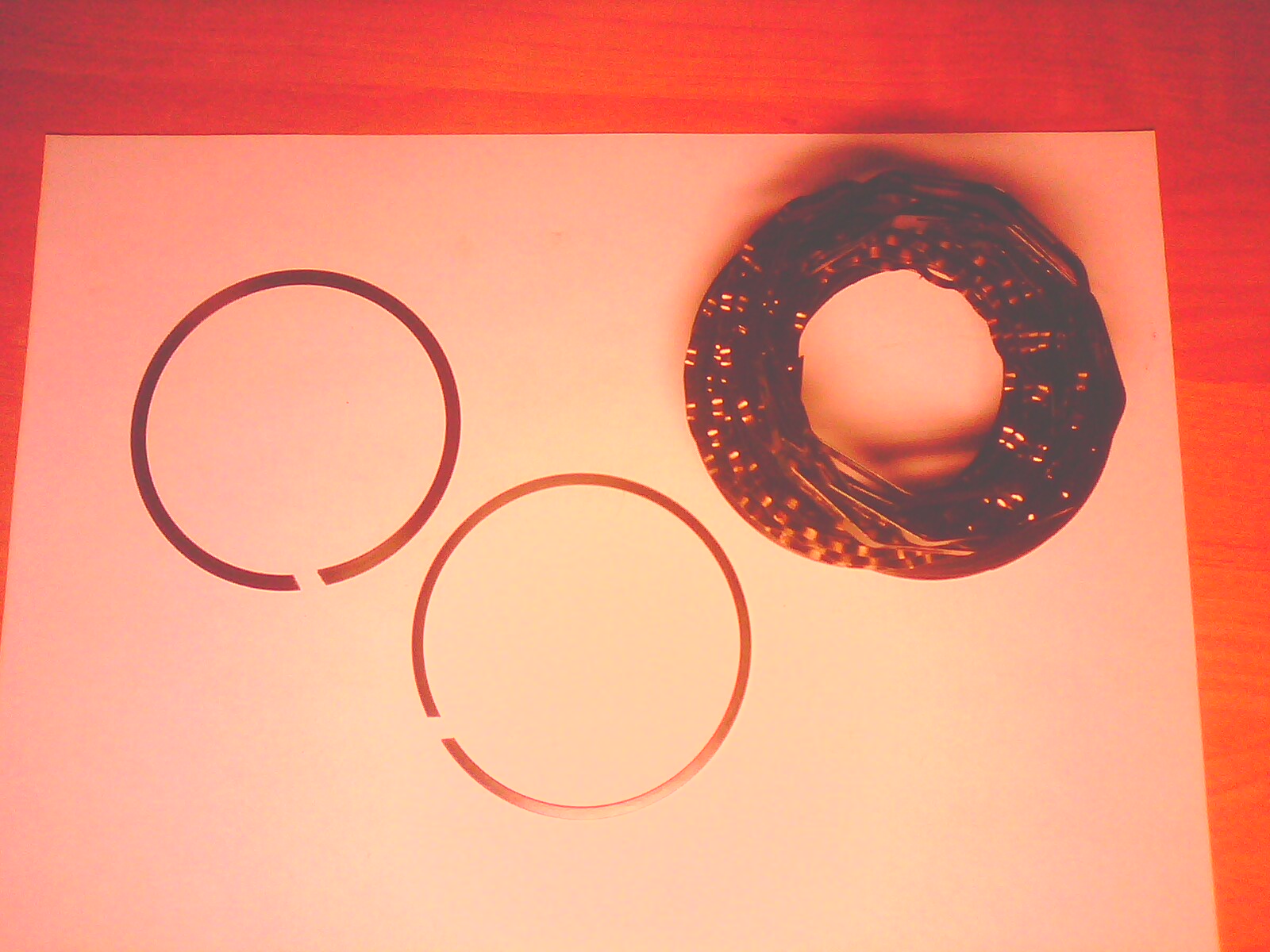

Разбирая долгими зимними вечерами залежи деталей, доставшихся с Победой, обнаружил комплект новых разборных маслосъемных колец. В комплекте имеются кольца 2-х типов: одинакового диаметра, одинаковой толщины, но с разным внутренним диаметром.

Подобные кольца шли на волгу, а та как достались с победой могу предположить что 21е.
А то что разный внутренний диаметр, могу предположить что те что с меньшим диаметром это ремонтные для востановленых поршней.
8 895
28 011
Да нет,те которые пошире не маслосъемные,кольца пошире стандартные компрессионные.

А разве они не должны быть толще?
8 895
28 011
Кольца в основном были толстые,но были и разборные.

Толщина колец обоих типов 0,5 мм. Замок сделан под углом.

Себе на Варшаве поставил именно такие вторые компрессионные кольца.В родне шли на ГАЗ 52.

А как компрессионные в этом варианте использовались? Были поршни под такие кольца с тонкими желобками как на современных поршнях?

победовод, ты что-то путаешь... Поршни на ГАЗ-52 и кольца широкие, стандарт... И на волгу вроде такие были, по крайней мере на 24ку и до неё... не разу не слишал про тонкие кольца на ГАЗе это утопия...

Меня вот по поводу компрессионных колец тоже сомнения гложат. Маслосъемные предназначены для поршней от 52-го. Их высота 5 мм в сборе.

Тут есть человек который путает,но этот человек не я.Не верите-изучайте матчасть!!!

У маслосъёмных колец для 52го нет сбора, они цельные.
Победовод, путать может кто угодно, но принцип не проверю не поверю ни кт оне доверял. Если есть калаложный лист, технические условия, описание из книжки, ссылка, фотография, два свидетеля, хоть какое-нибудь научное обоснование, то поделись не жмотись :lol:

Врёшь, есть. У меня лежит комплект сборных колец на 52-ой ГАЗон. В комплекте сборные компрессионные и сборные маслосьёмные.

Ну что значит врё, я не в курсе просто. Фоткай и выкладывай!
И признавайся где брал, я тоже такие хочу :)

Есть на ГАЗ-52 комплект колец полностью наборные, все три, включая компрессионные, выпускались заводом в г. Апшеронск. Сейчас нет фотика под рукой, но поверьте, смотрю на них :wink:

pobedovod, т.е. одно компрессионное кольцо собирается из 4-х более широких колец набора?

А вообще, исходя из мотоциклетного опыта, скажу, что разборные маслосъемные кольца зарекомендовали себя с положительной стороны. Совнархозные оппозитчики за ними гоняются. Такие кольца в дефиците.

pobedovod, без обид. Просто хочется выяснить истину. Я с удовольствием изучу матчасть, только знать бы где. Обычно в коробочке комплекта есть инструкция по применению колец. Но у меня такой коробочки нет и нет вкладыша. Помоги со ссылкой где посмотреть.

Компресионное собирается из 3-х более широких колец набора.Потому что они изогнутые,не плоские.Замки размещаются на 120 гр.У меня в коробочке, второе компрессионное кольцо в таком оформлении,и маслосъемное наборное,первое цельное.
