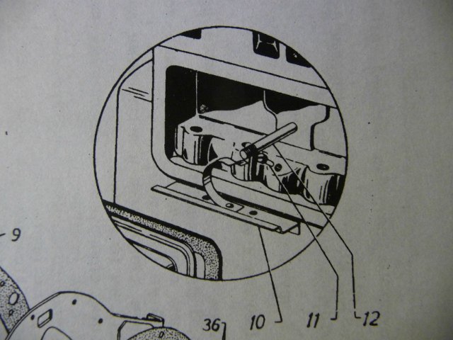

Полез в каталог, оно?:
У меня на вскрытом моторе их нет.
15 878
8 990
они :D

Да! Они самые. Если они стоят на движке, то капанные крышки не такие, как крышки с мотора, где их нет. Так хотелось бы знать, их установка обязательна?

Да что тту не понятно это маслоотбойник. та есть дырочки для слива масла, когда мотор работает в эти дырочки капли не хило летят, чтоб на крышки не бырызгало ставят такие штуки.
У меня кстати их нет, поэтому всегда были проблемы с подтёками... теперь буду искать :D

Ну, короче, не критично. На старом моторе их не было. А новый поставил, они стояли, но на задней крышке отсутствовал штуцер для парубка отвода газов. Начал ставить крышку от старого мотора, а этот маслоотбойник не помещается под крышку. Оказывается, они разной глубины... Вот так! :?

Когда начинал учеником, то наставник-моторист , помнится говорил, что это для сгона масла. Иначе боковые крышки не удержат масло и будут течь. И крышки с прокладками ставили на краску , чтобы избежать течи.

Ну раньше на краску, а теперь на хороший герметик, и все? И можно без них что ли? :shock: Тогда я не буду париться. Хотя, один умный чел сказал, что они якобы задерживают немного масла, чтоб клапана смазывались. Типа они там вверх ногами стоят, и без этих штучек масляное голодание. А с ними вроде как масляная ванна получается. 8)

Конечно стержни клапанов нуждаются в смазке.... Но по картинке видно, что карниз пластины больше защищает нижнюю кромку крышки, а прилив, в котором находится стержень клапана, значительно выше.
