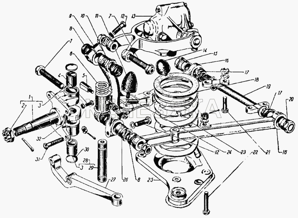

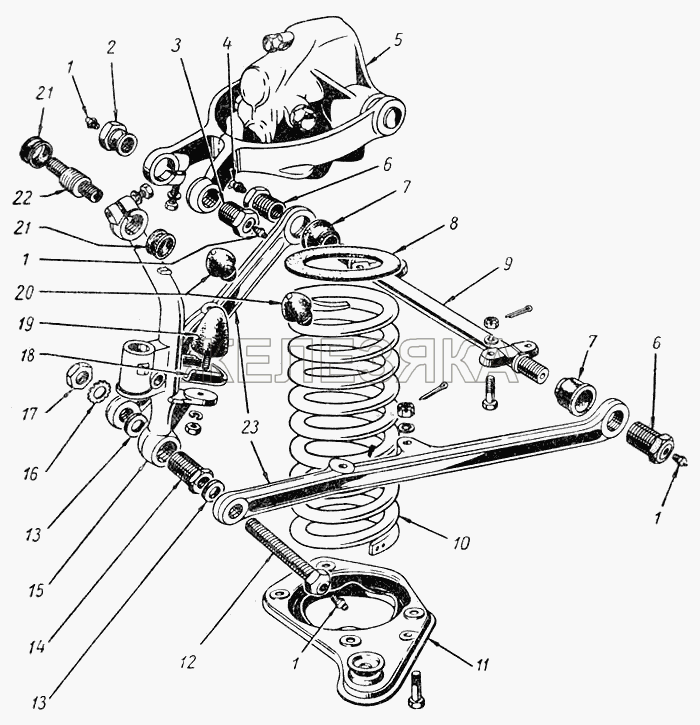

На Волгах ранних выпусков тоже стояли рычажники, однако конструкция верхней головки стоек подвески была другой.
Победа:
ГАЗ-21
