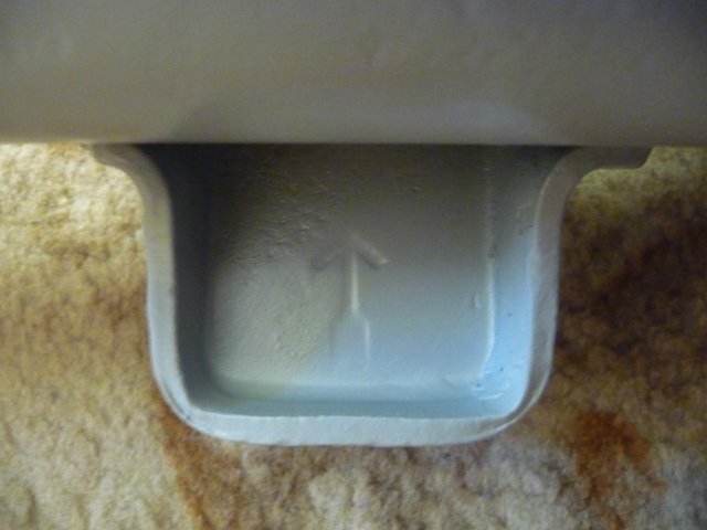

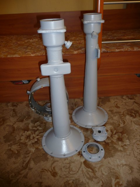

На одной из площадок ресор обнаружилась во такая стрелка
Песочил тут:http://offroadplanet.ru/ Сделали бысто, нигде не накосячили,я доволен. Принес им грунт, они и задули. Грунт эпоксидный, двухкомпонентный антикоррозионный. Резьбы и посадочные места под подшипники целы, спасибо деревянным дюбелям и моим старым носкам. :mrgreen:
Краска полиуретановая уже куплена, сегодня-завтра покрашу, на следующей неделе соберу.

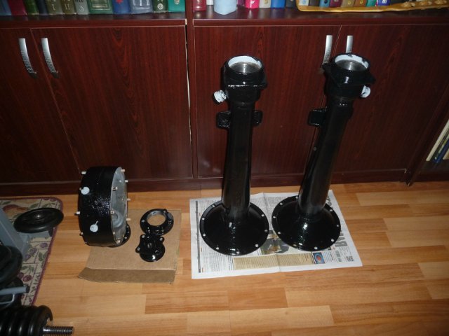

Первый слой:
Краска ReDOX PUR от SIKKENS, дорогая конечно, но надеюсь хоть надолго.
Это не краска-это химическое оружие массого поражения :shock: Воняет очень ядрено. С лестничной клетки меня соседи выгнали, придется дома сушить, хорошо хоть нет никого, а то пришлось бы мне жить в гараже всю оставшуюся жизнь...

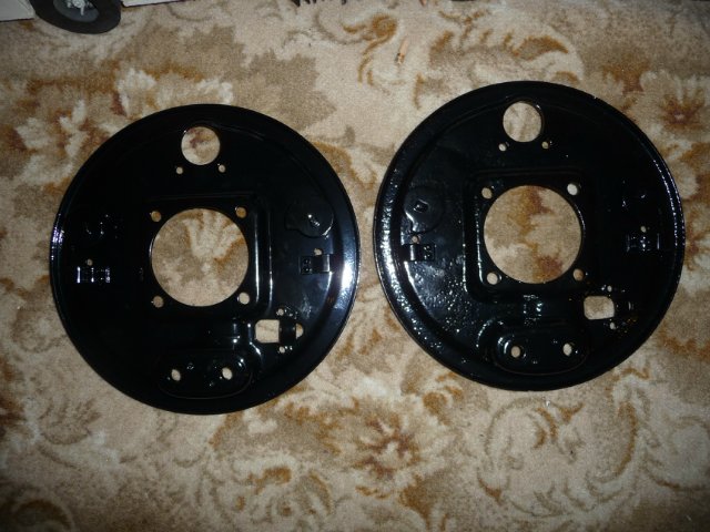

Щиты отдал красить в порошок, на днях заберу.

Сегодня забрал тормозные щиты из порошка. Пока не пришел домой был счастлив, а вот когда развернул пленку и посмотрел повнимательнее, то увидел что щиты одинаковые правые или левые я пока хз, но одинаковые :evil: Поскольку мост собирался по принципу "с мира по нитке" это и неудивительно. Вообщем лох это судьба...
Теперь придется искать тормозной щит, а этот повесить на стенку как напоминание о невнимательности.
Товарищи SOS нужен тормозной щит!
P.S. Щит покрашен порошком после пескоструйной обработкb со всем соблюдением технологий.

Похоже, что оба правые. И очень они на щиты от 24-ки похожи :D .
5 191
3 706
Да оба правые. От 24-ки похожи, но немного други, да и потом много чести красить 24-ые порошком. :)
Женя написал красить полиуретаном в три слоя, покрашу в два, соберу-потом еще слой положу, чтоб если где поцарапаю, закрасить.
