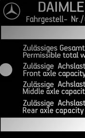

Кто знает, подскажите, каком образом можно так покрасить алюминий? Это воронение или все-таки покраска? И как они делают такие тонкие буквы?

Очень похоже на "фотохимическую печать по алюминию". На моём предприятии периодически выпускаются подобные таблички с сохранившейся линии советского времени.
Тебе просто для самообразования надо знать??
или надо сделать табличку\шильдик??

И тампопечать рулит.

Нужно сделать несколько табличек, на которых есть выпуклые буквы высотой 0,3 мм, а фон должен быть черным и устойчивым к истиранию (в разумных пределах конечно). Т.е. как на фото выше, только еще и буквы выступают. Толщина буквы от 0,2 мм. Уже голову сломал, можно просто закрасить краской, которая держится на алюминии, и лаком покрыть, но тогда и буквы закрасятся, а как их защитить или потом только с них удалить краску, пока не понял. Так как экземпляр единичный, привлекать серьезные технологии смысла нет, надо какой-то кухонный вариант...

Тогда пробовать вырезать на принтере режущем ... но буквы маленькие (...

Если буквы выпуклые равномерно, то можно попробовать покравить всю табличку, потом тереть ее буквами о приклееную к стеклу нулевку. Первое что пришлов голову.

Кирилл, я не зря спрашивал, для чего нужна Вам информация.
Вот тут, знакомый делает ЕДИНИЧНЫЕ таблички.
http://www.chipmaker.ru/topic/9387/

Спасибо, попробую, похоже на то, что нужно.
