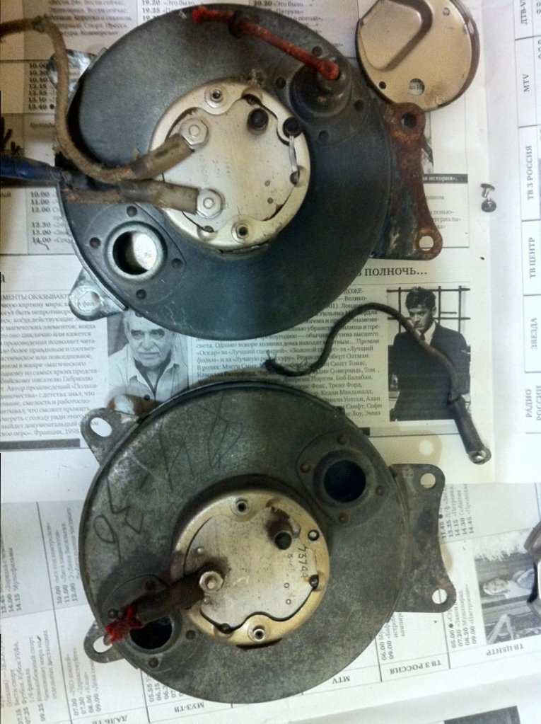

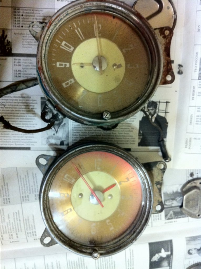

Есть такая пара часов. Циферблаты как я понимаю, второй серии, но стрелки разные (желтые, красные, какие правильные для 2-ой серии?), барашек перевода стрелок на левых снимается легко отверткой, а правый даже не знаю как, подключение сети на левых под две гайки, на правых под одну (под "-"), год выпуска левых 2-54, правых 3-68 (неужели часы в 68-ом выпускались ? на что?) Какая-то сборная "солянка"???

Олег и одни и другие правильные, только вторые запчастёвые :wink:

Стрелки те что красные похоже чо красиись вручную поверх плпстика обычной краской..

Не красились, пластмаса такая , на спидометре тож такого качества (с разных машин)

вообще пластмасса стрелок должна быть прозрачная.

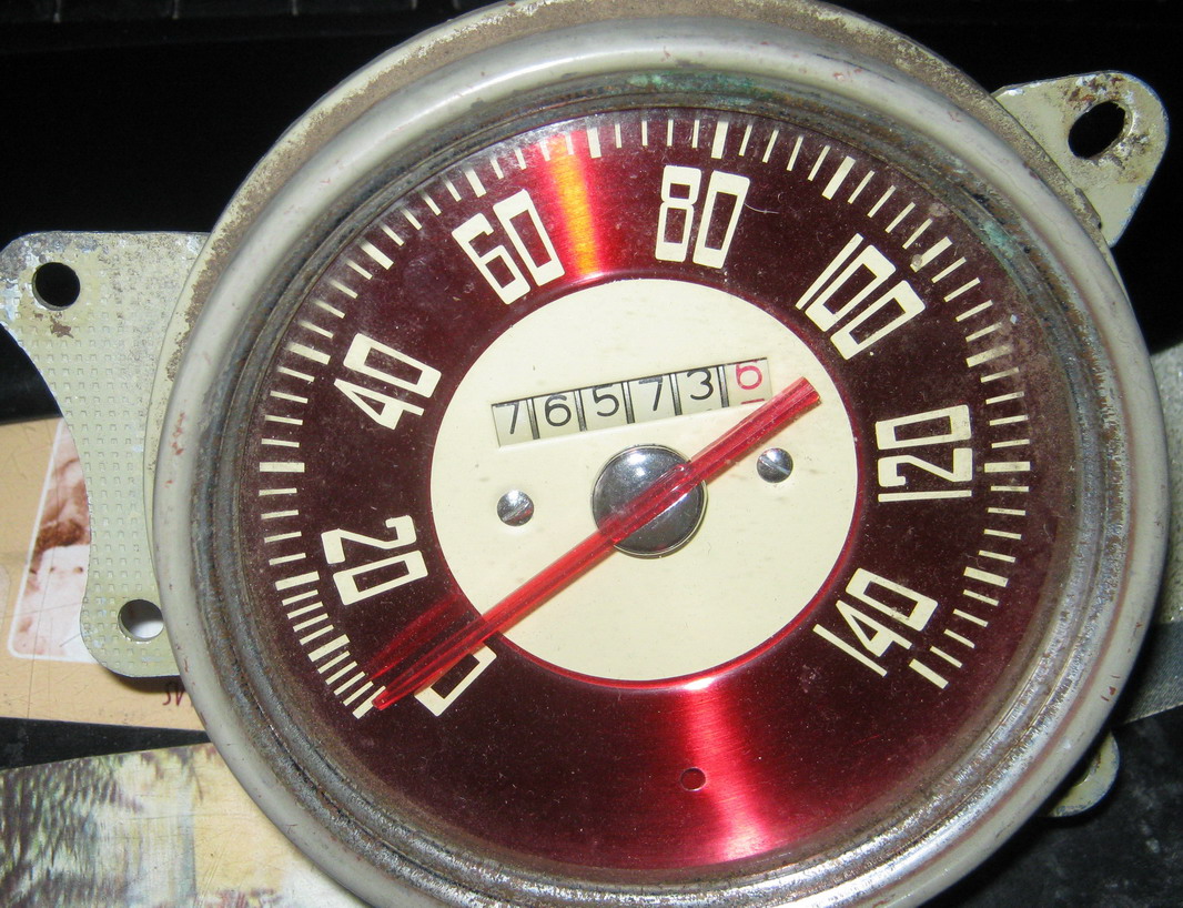

Что касается стрелок на 2ку они должны быть красно-прозрачными (к примеру см. мой спидометр). Просто со временем они выгорают, так же как и циферблат.
Барашек насколько помню должен сниматься просто, тянешь на себя и начинаешь откручивать отверткой.
Если планируется разборка часов, то необходимо запастись маленькими часовыми отвёртками, чтобы можно было вывинтить винт из торца длинной стрелки (стрелка сидит на резьбе), который стопорит её на оси.
P. S. Причём стрелки довольно хрупкие, одно неверное движение и трещена на стрелке обеспечана! За пластмассовую часть стрелки лучше не держаться, только за блестящее основание.

И ещё, есля ничего не путаю минутная стрелва этой самой штуко накручивается на ось а не насаживается как в часах третьей серии. Я например этого незнал и чуть не сламал часы в попытке её стянуть )

В часах от 2ки:
после того как открутил стопорный винт с минутной стрелки, саму минутную стрелку снимаешь поворачивая её против хода стрелок. Что касается часовой стрелки, она снимаетсся просто - берешь за основание и вращая снимаешь её, у неё нет никаких стопоров.
P. S. В процессе разборки важно не потерять две маленькие медные шайбы, находящиеся под винтами, которые крепят циферблат. Фиг где найдёшь такие;)
