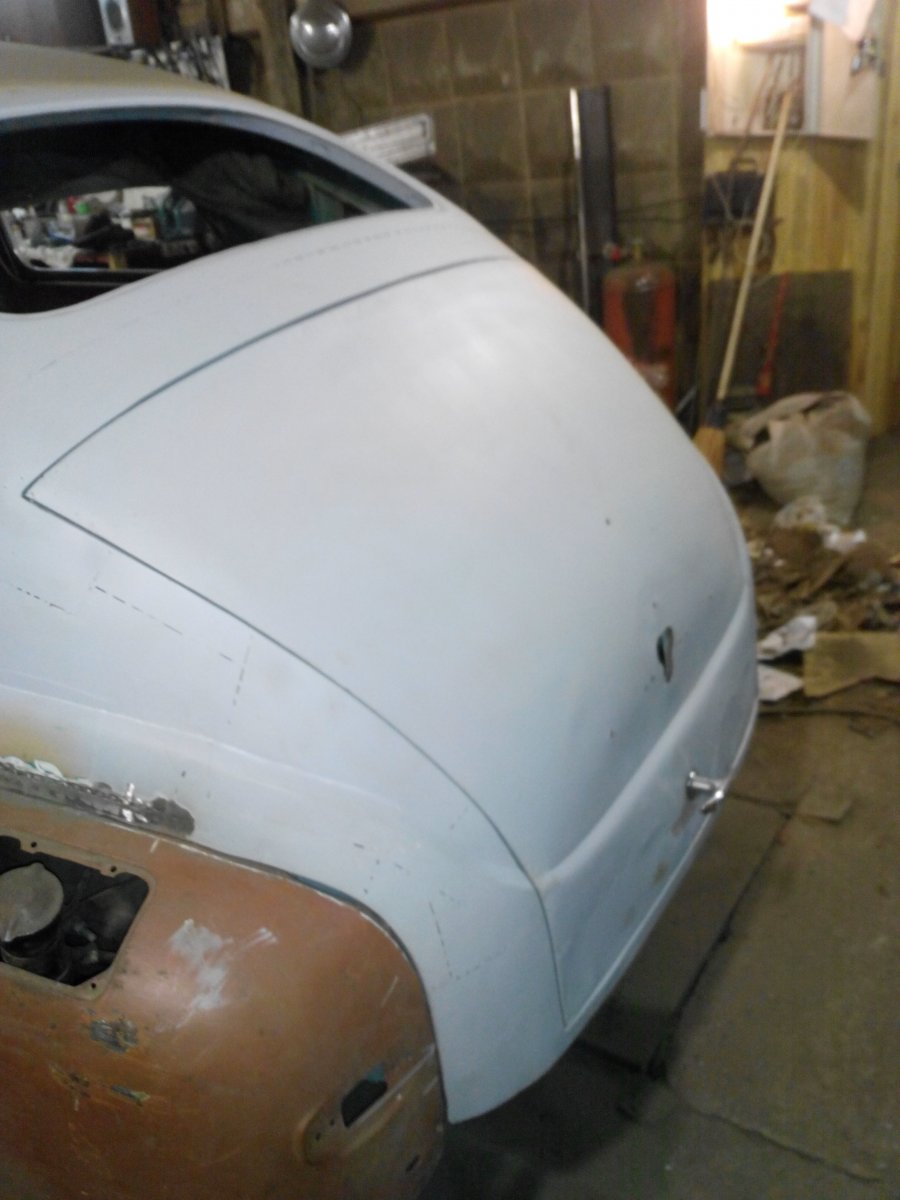

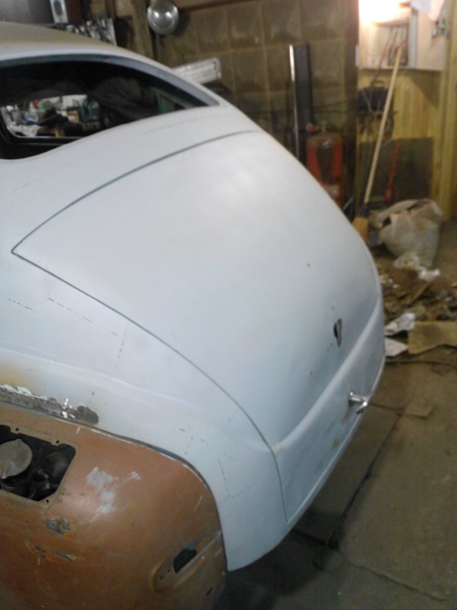

по канавкам отличный результат на мой взгляд:)
5 074
2 738
А петли помоему,кажись как у меня тюненгованные)))) Молодец,крассиво.

Все хорошо! Машина приятная, в родной краске?
4 946
2 842
33
Крышка багажника получилась отлично..

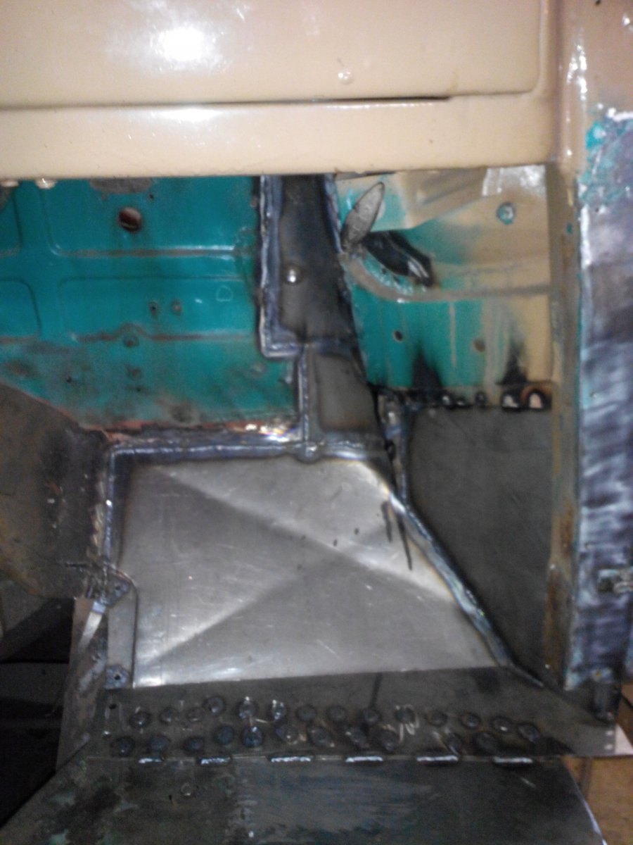

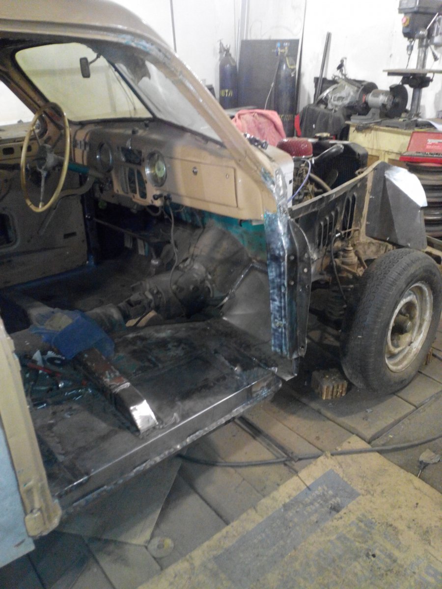

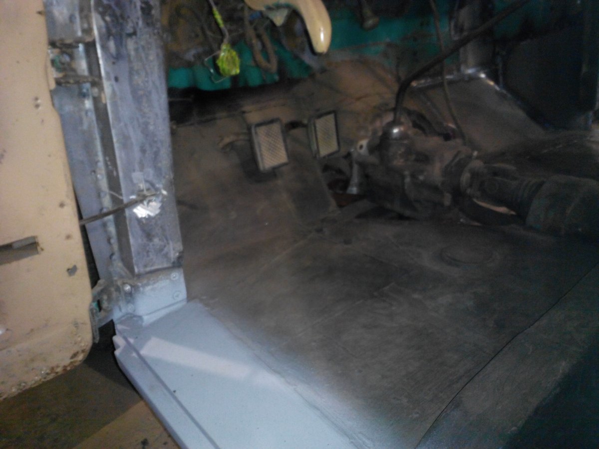

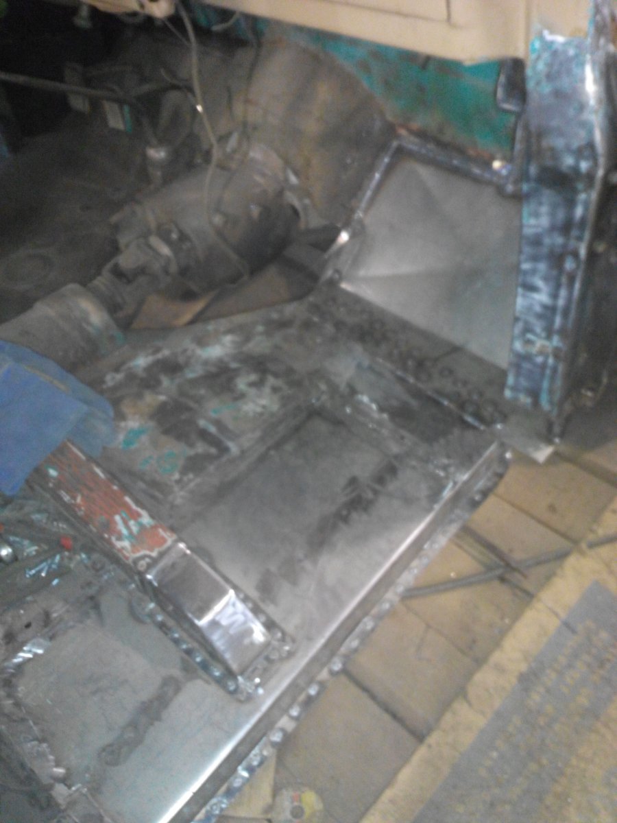

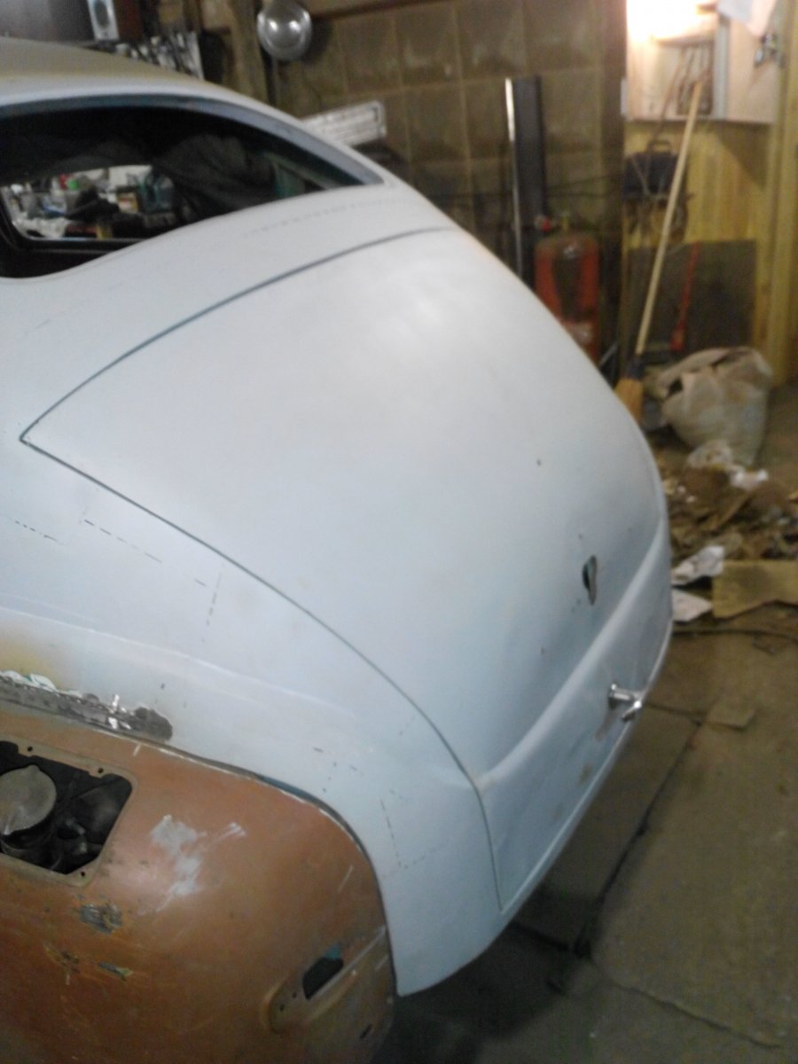

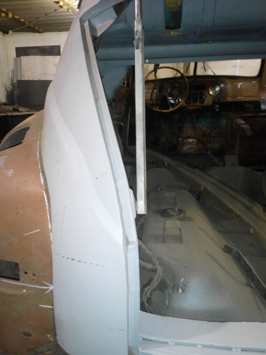

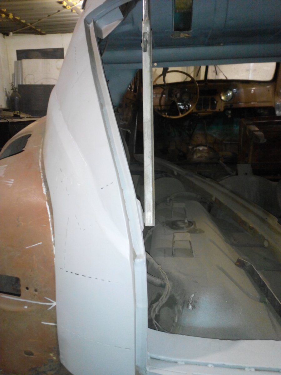

Намаялся я с багажником конкретно. Кстати уголки усиления были вырезаны со старой крышки, старые втруху. Дальше работы проводились с полом водителя и частично с моторным щитом в районе педального узла. Не думал что так высоко полезу но выбора не было. В такой работе пару раз руки опускались, как не отрежешь под заплатку а там труха. Думал бросить это место и сам понимал что через 5 лет я сюда всё равно полезу переделывать по свежей краске и водой в салоне из под колёс. Такие мысли проч.
Павел--82
30.10.2014
445
153
г. Братск Иркутской области

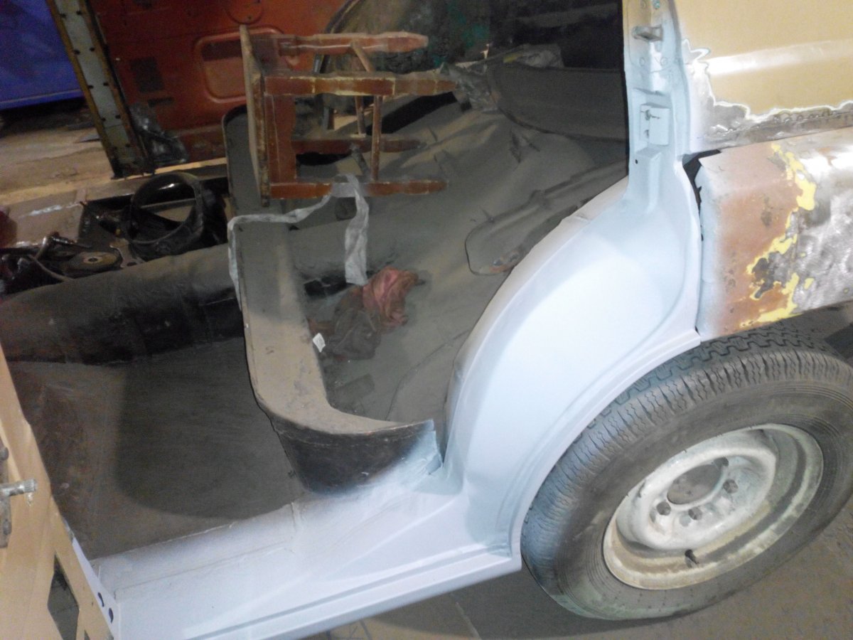

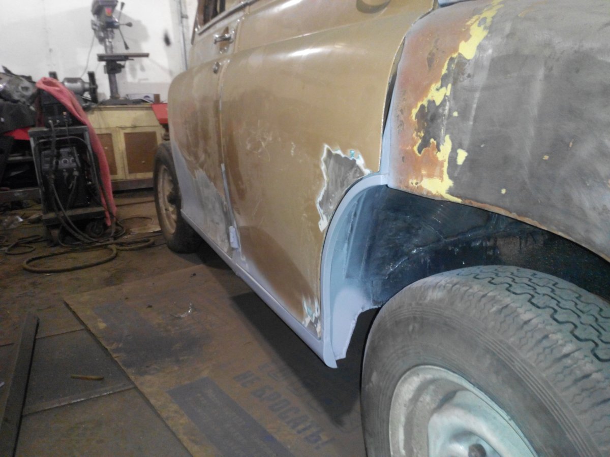

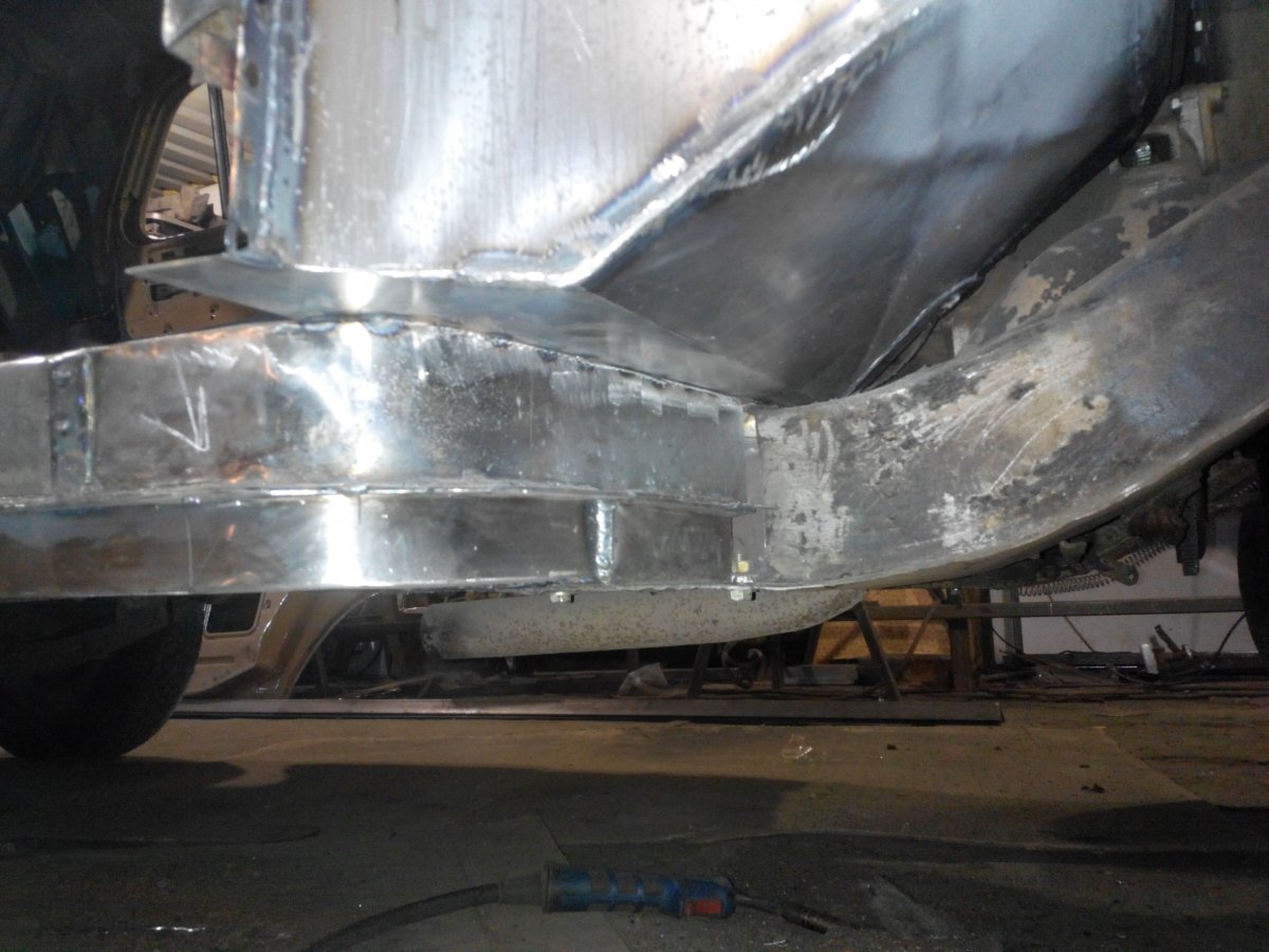

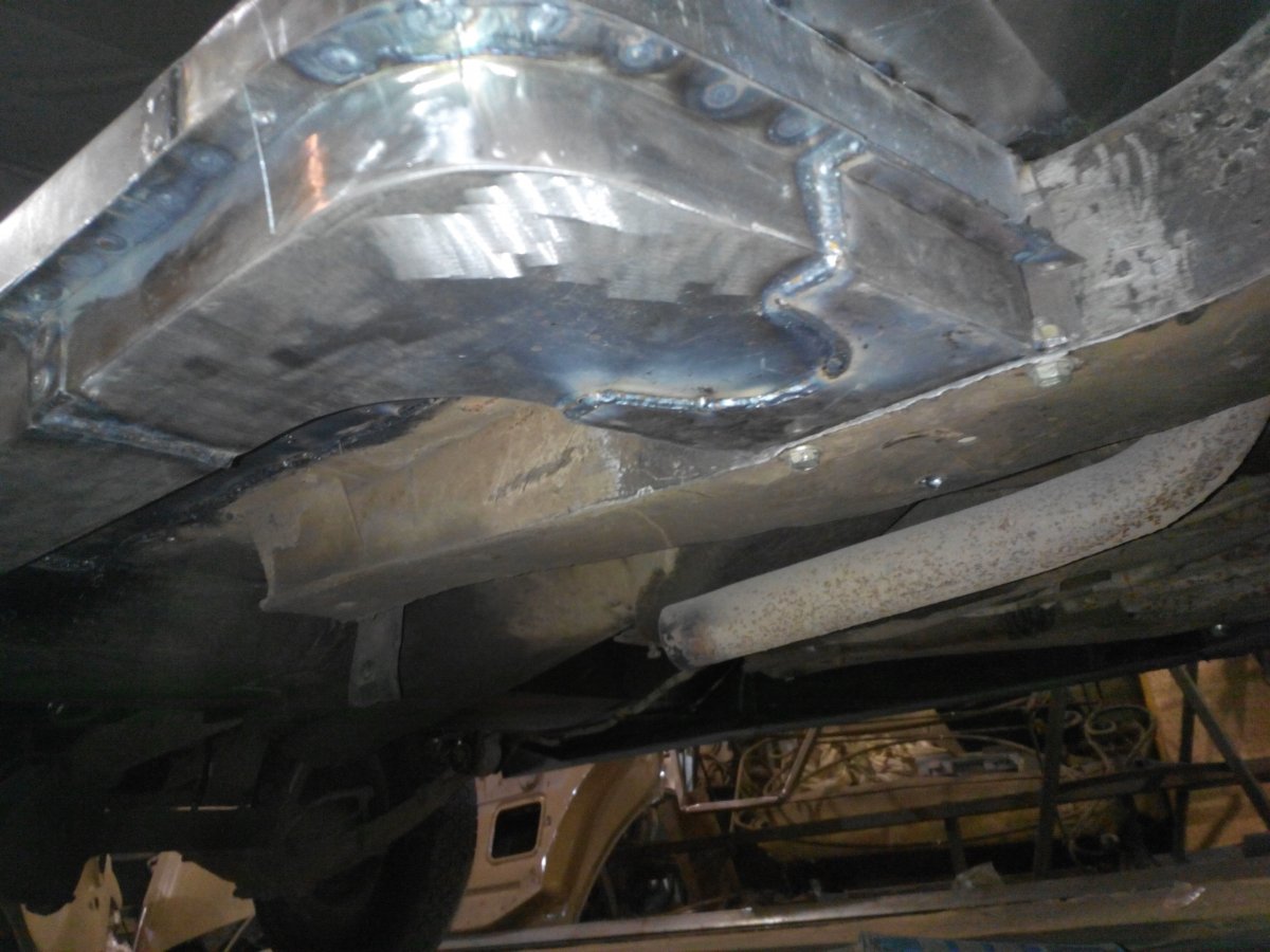

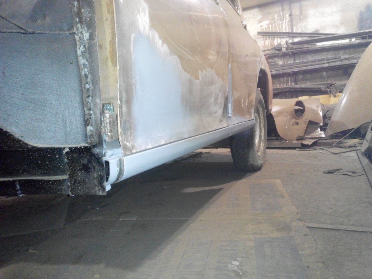

Полы ближе к дверному проёму сразу изготавливались с загибом под короб. Работа шла долго. Вырезал старые короба, которые ремонтировались раза три внахлёст и типа новый порог сваренный из трёх кусков. Война с изготовлением сапога и коробов. Ремонт низа средней стойки, далее порог, закат и частичный ремонт колёсной арки.

На данный момент работа проходит такая же по правой стороне. По мере выполнения работ буду делать более детальное описание.

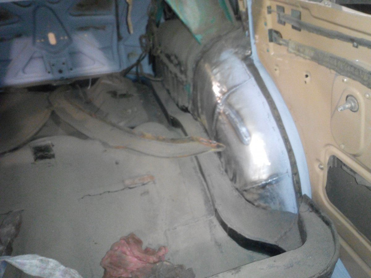

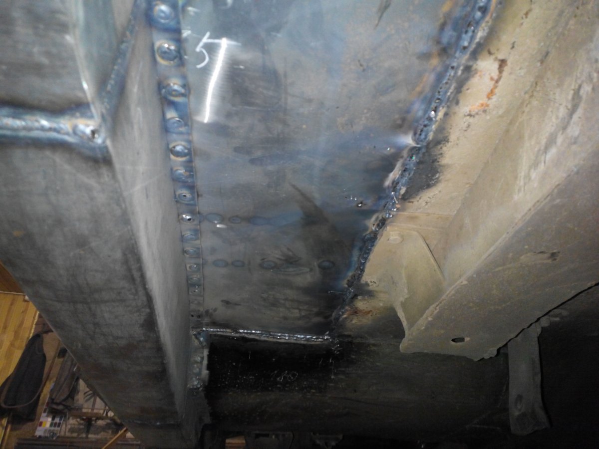

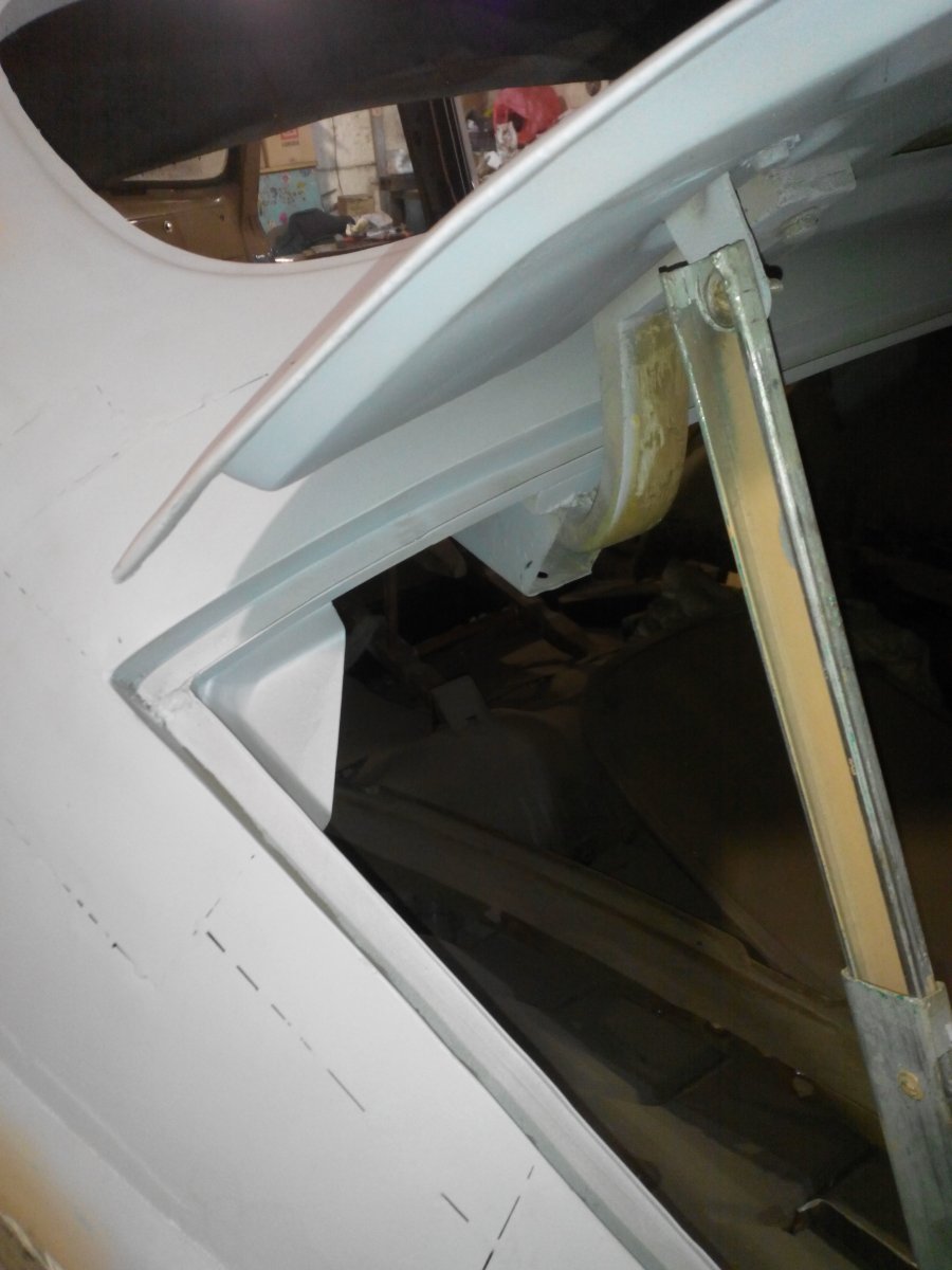

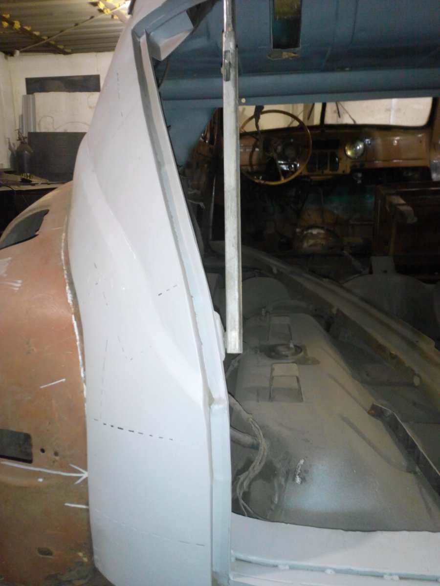

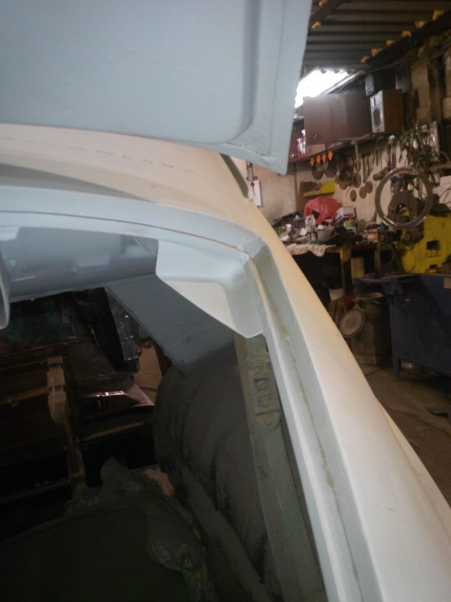

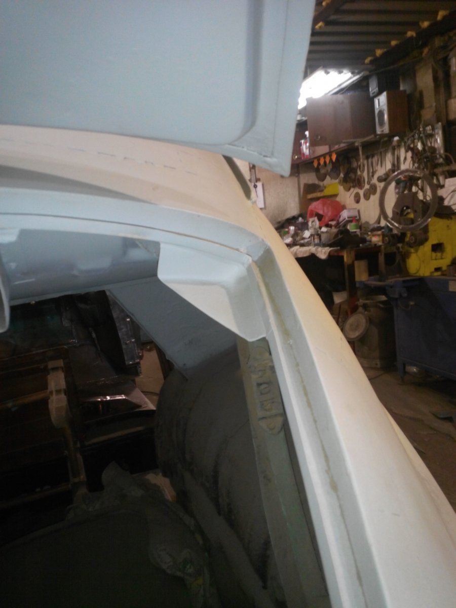

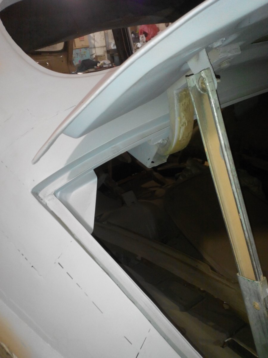

Дальше решено было проводить работы с крышкой чемодана. Сама крышка была никакая и шла под замену. Ручейки сгнившие и сверху снизу наварены переварены. Левая задняя часть была сильно битая, снаружи была наварена накладка а снутри был жованный металл а между ними какая-то деревяжка (видимо для придания формы). Всё вырезал. Самый главный вопрос для меня был как быть с ручейками багажника. Вариантов было мало, либо брать Ремкомплект у Славика за хорошую сумму либо мудрить самому. Денег нет. В голову пришла шальная мысль чтоб сделать ручейки из профильной трубы 25*25, выгнуть на вальцах по крышки чемодана а перед установкой отрезать лишнее. И вот что получилось.Посмотреть вложение 87528 Посмотреть вложение 87529 Посмотреть вложение 87530 Посмотреть вложение 87531
На 3 и 4 фото показана боковина которая была сделана снуля. По фото видно нелинейность изгибов штампа. Именно в этом месте был очень хороший удар и после дефектовки образовалась дыра точно на пол крыла.

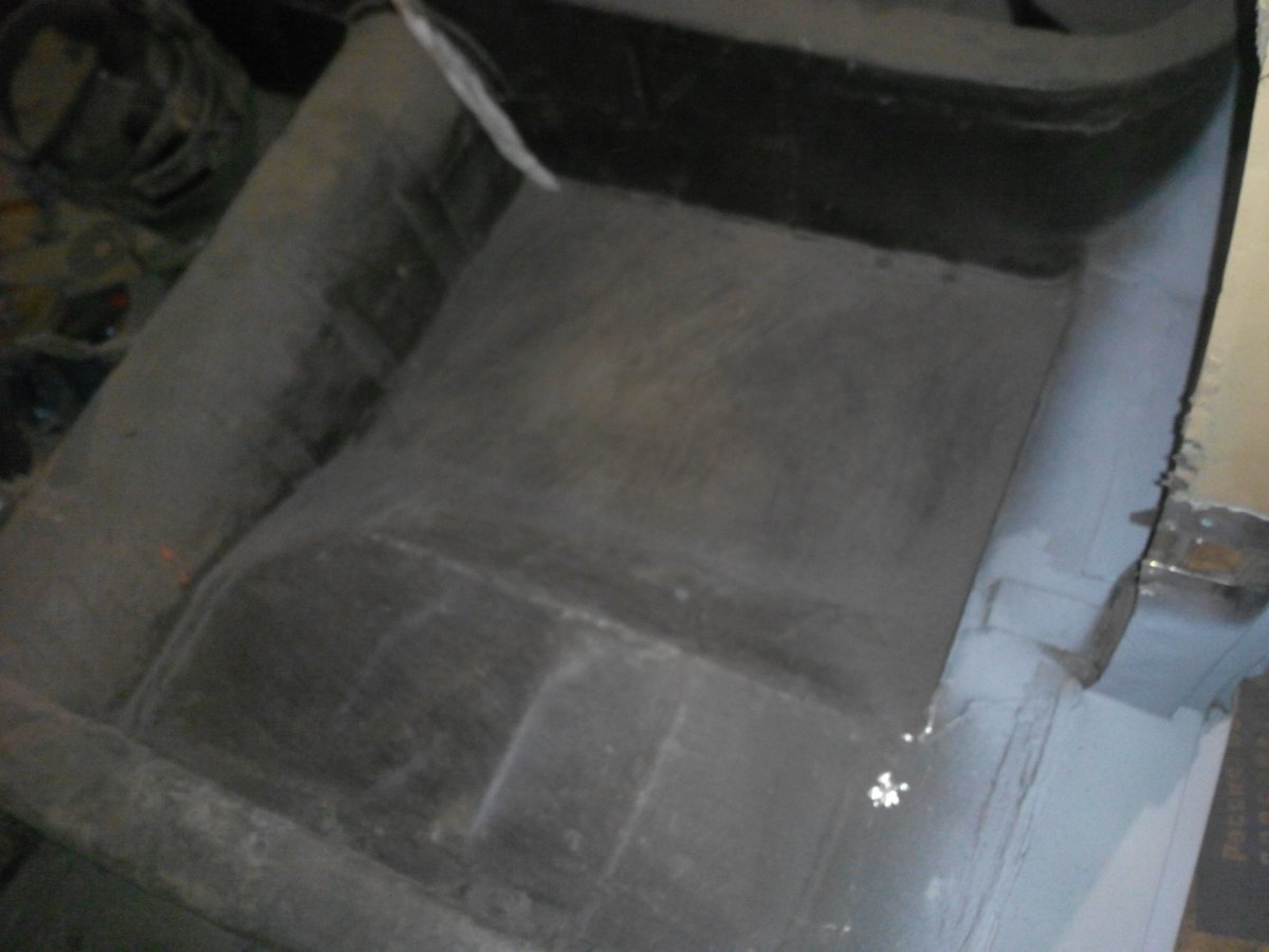

Пока идёт зима есть куча времени для воплощения своей мечты. В эту зиму я закончил с порогами и закатом по левой стороне и продолжил с правой. Хотя работы с коробами и сапогом проводились год назад, руки всё равно помнят проделанную работу, и время затраченное на эту работу сократилось раза в 3-4. Приобретённый опыт и понимание самой конструкции на фоне ремонта и ощущения того, что ты как орхеолог пытаешься понять, как это устроено дало свои плоды.
